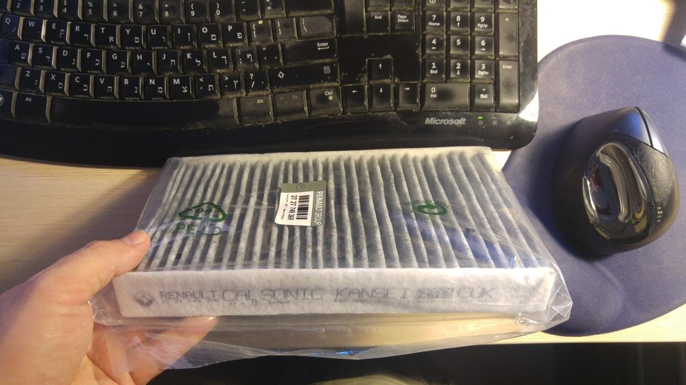

כיוון זרימת אויר - פילטר מזגן מקורי רנו פלואנס
קורן בן אשר פרסם הודעה בנושא של קורן בן אשר בתוך טכני, אחזקה וטיפולים
עדכון: הנחתי על סמך תמונות של פילטרים דומים שכיוון זרימת האויר הוא כלפי מטה ביחס לכיתוב (כלומר, כלפי מטה בתמונה לעיל). תהליך ההחלפה לא קשור בכלל למה שמתואר ב-data sheet של Mann Filter, למעשה התהליך הרבה יותר פשוט, אם כי עדיין מעיק, כמתואר כאן: הטריק העיקרי בתהליך הוא, שבשביל להכניס את הפילטר למקומו צריך לכווץ את הפילטר לרוחב מבלי למעוך אותו יותר מדי, היות שהוא רחב בכ-30 מ"מ להערכתי מהפתח אליו הוא צריך להכנס! למי שזה נשמע מפגר, שינסה לנחש מה צריך לעשות כדי להחליף פילטר מזגן בפלואנס ידנית עם הגה ימני... הפילטר שיצא משם היה פילטר פשוט מתוצרת אלוהים יודע איזה, והוא היה כבר די מטונף למרות שעבר בסה"כ כמה אלפי ק"מ על הכביש בתנאים 90% בין-עירוניים. אני את הלקח שלי למדתי - רק פילטר פחם פעיל מקורי או תחליפי ברמה גבוהה, ולהחליף מדי שנה לפחות. עלות פילטר מקורי אצל אבי חלקי חילוף 112 ש"ח לאחר הנחה. באותה הזדמנות החלפתי גם פילטר אויר מנוע, עלות מקורי אצל הנ"ל 106 ש"ח לאחר הנחה. -

מצ"ב תמונה. אין חץ ואין שום סימון אחר. דוד גוגל לא עוזר - מעלה תמונות של פילטרים דומים, ושם, מעשה שטן, יש חץ... אודה לעזרתכם.
