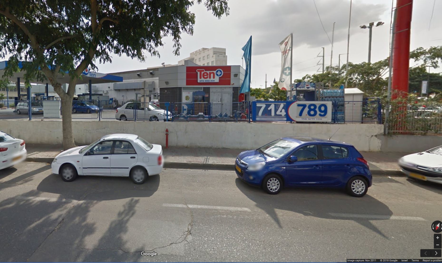

רק שם את זה פה, נתקלתי תוך כדי שיטוט בגוגל סטריט-וויו למטרות אחרות. התמונה מ-2011. תדלקתי שם לפני כמה ימים בסביבות 6.5 ש"ח לליטר.

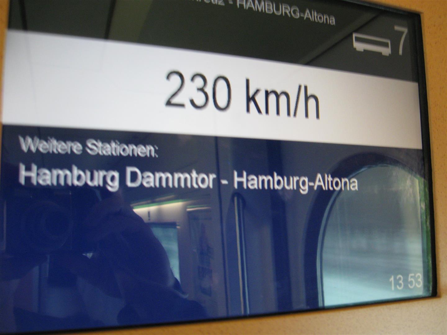

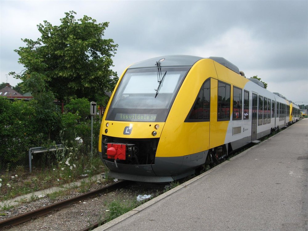

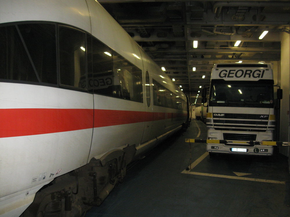

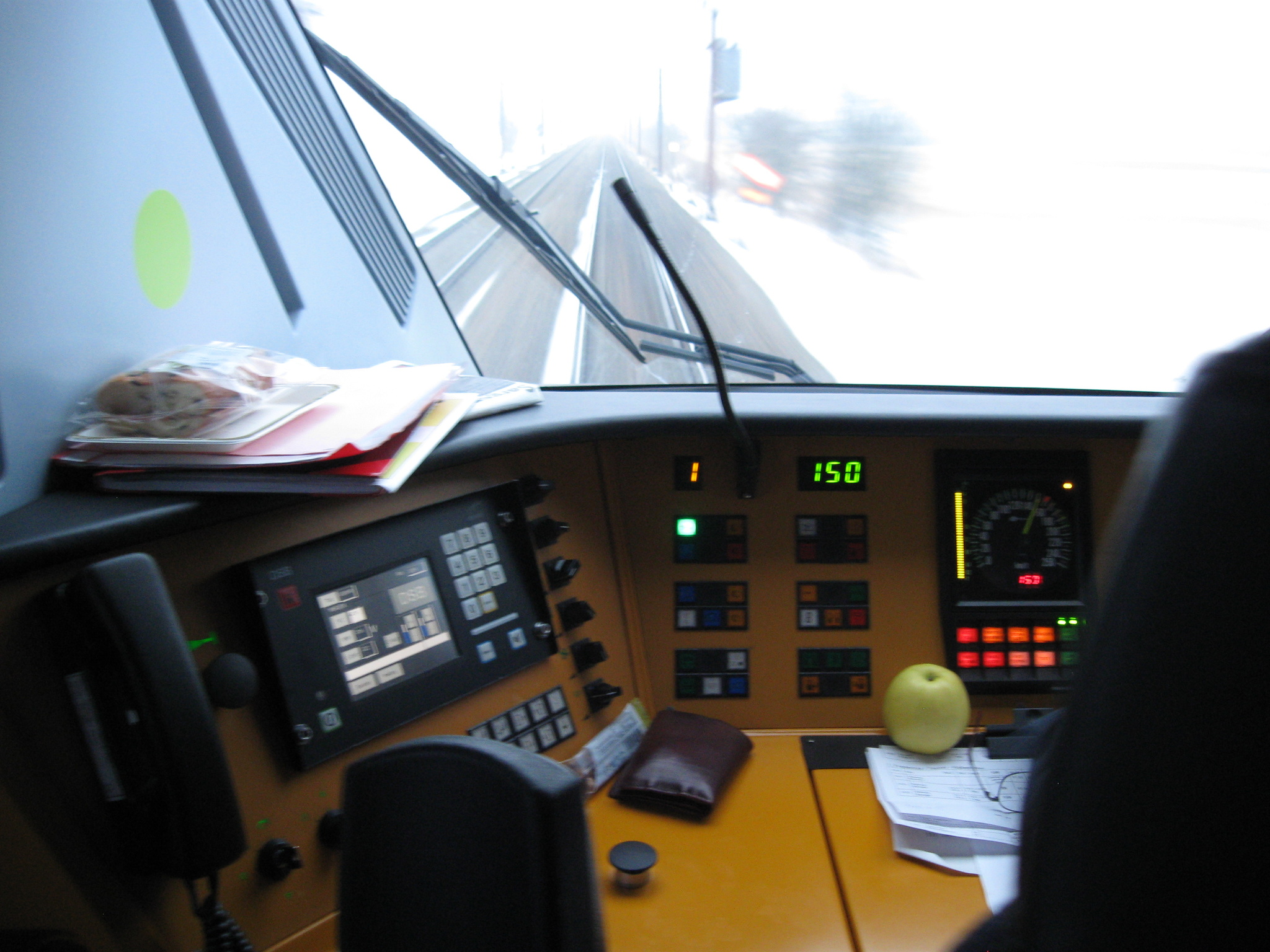

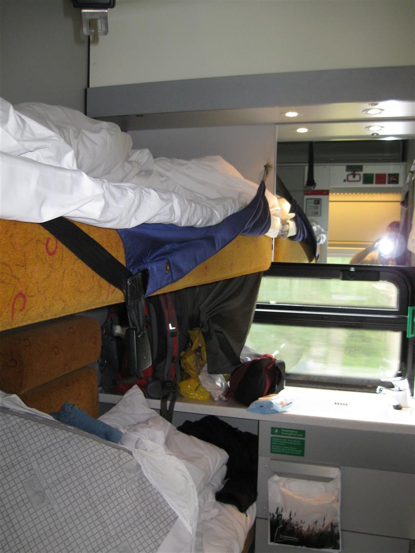

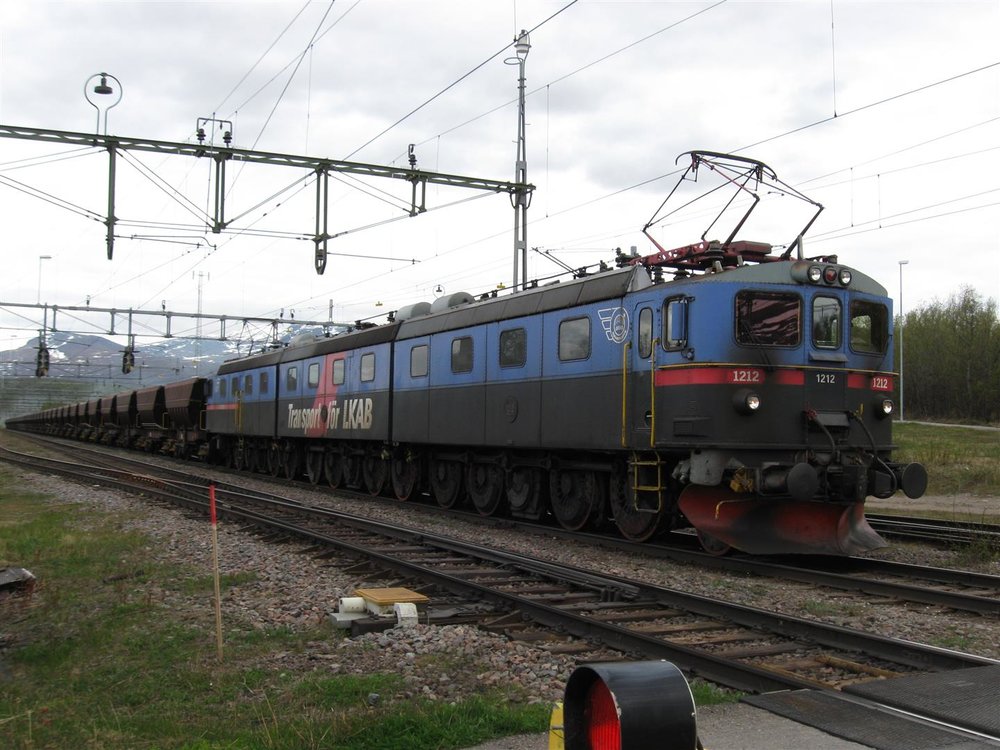

כמה תמונות רכבתיות משלי. 1-4: ICE3 בקו קופנהגן-המבורג 5: קרון שינה בנורבגיה, רכבת לילה טרונדהיים-בודה 6-7: IC4 בדנמרק 8: קטר מפרקי חשמלי גורר רכבת עפרות ברזל מקירונה (שבדיה) לנארוויק (נורווגיה). 9: קרונוע LINT, דנמרק 1 2 3 4 5 6 7 8 9 -
