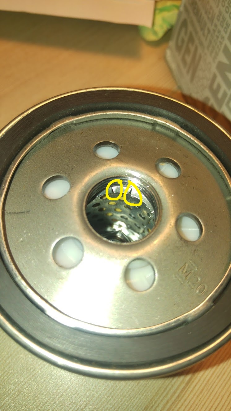

  6. הנה צילום משופר עם סימון. אלה לא חריצים מוכנים מראש אלא קרעים במתכת שמופיעים בהיקף מספר פעמים. משהו כזה. נראה לי שזה הכיוון.
  7. שמע, האופציה שזה שטויות במיץ גזר ושאני סתם מבלבל לעצמי ולכם את המוח על כלום בהחלט שרירה וקיימת. אני היפוכונדר מכוניות מאובחן (מה זה מאובחן? סוגר בורג קרטר עם ידית מומנט). להחזיר פחות רצוי, החנות הפיזית נמצאת 100 ק"מ ממני. ההתלבטות רק אם להשתמש או לא. מקסימום אחתוך אותו עם דיסק למטרות לימודיות.

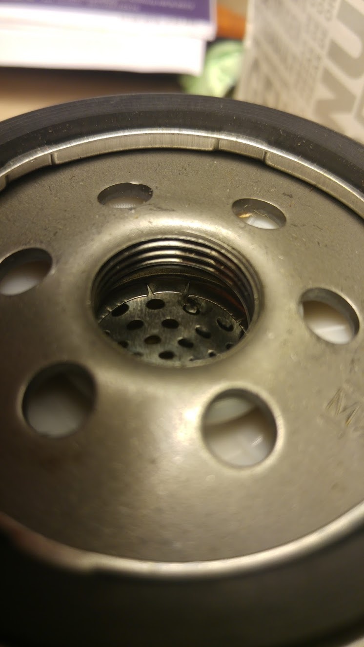

  9. הפילטר הנ"ל הגיע הבוקר במשלוחה מאחת החנויות האינטרנטיות המוכרות בארץ, לקראת החלפת שמן קרובה. בתוך הפילטר, בעומק של מספר מ"מ מתחת להברגה ישנה שפה מתכתית אשר סדוקה/קרועה במספר מקומות ובבירור זה לא המצב שבו היא אמורה להיות. הפילטר עצמו נראה לא כל כך כפי שהייתי מצפה - מרוח בקצת שאריות דבק (שנזל בתהליך הייצור? שאגב לפי ההטבעה היה לפני שלוש וחצי שנים). מעבר לכך הוא נראה שלם ותקין. האם אני סתם פרנואיד שמחפש בעיות היכן שאין, או שיש סיבה לחשוש?
