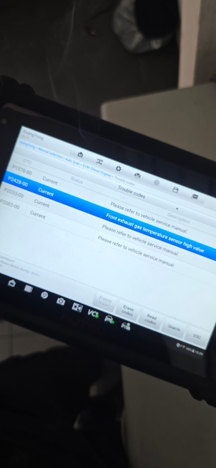

נסעו למוסך שפעם היה יבואן בחיפה, והסריקה מדווחת על חישן חמצן קדמי תקול. למוסך אין כזה, ולא נראה שיודע להזמין?

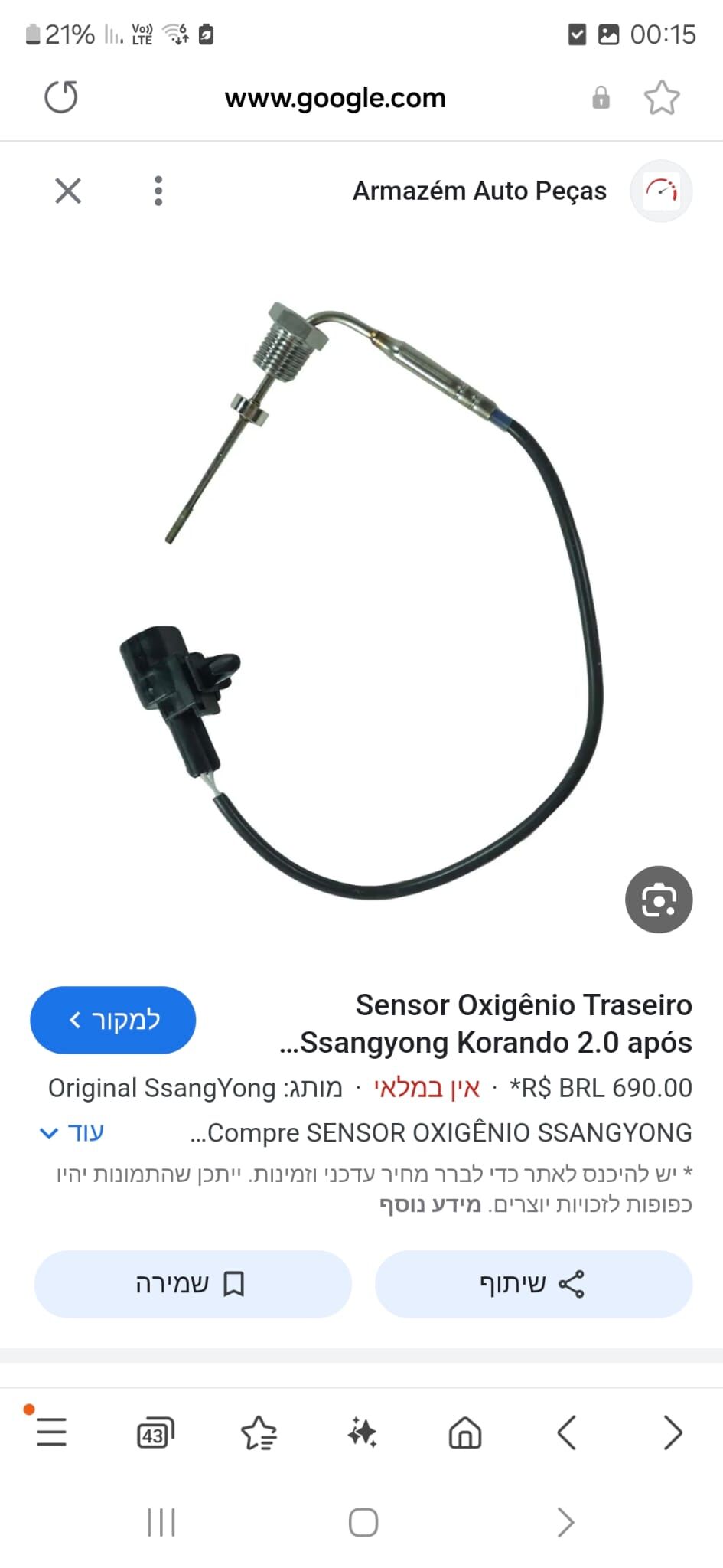

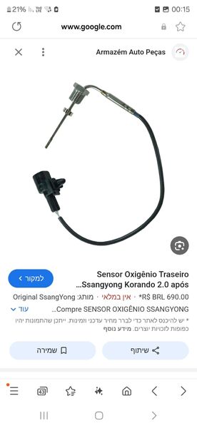

באימש'ך, תסתכל על התמונה, תעשה שיעורי בית בעזרת גוגל על הקודים, תתרגם דפים וטקסטים של סרטונים ביוטיוב, ותראה שמדובר כנראה בחיישן EGT Exhaust Gas Temperature sensor ולא בחיישן חמצן (תבדוק אותי).
חלקים תראה לדוגמה כאן: https://www.sparekorea.com/product/search/none/egt/S/78 אתה יכול להיעזר בשירות הלקוחות שלהם לחלק המתאים. תצטרך לשלוח משם לגרמניה, למשל, ומשם עם חברה כמו mailboxde.com.

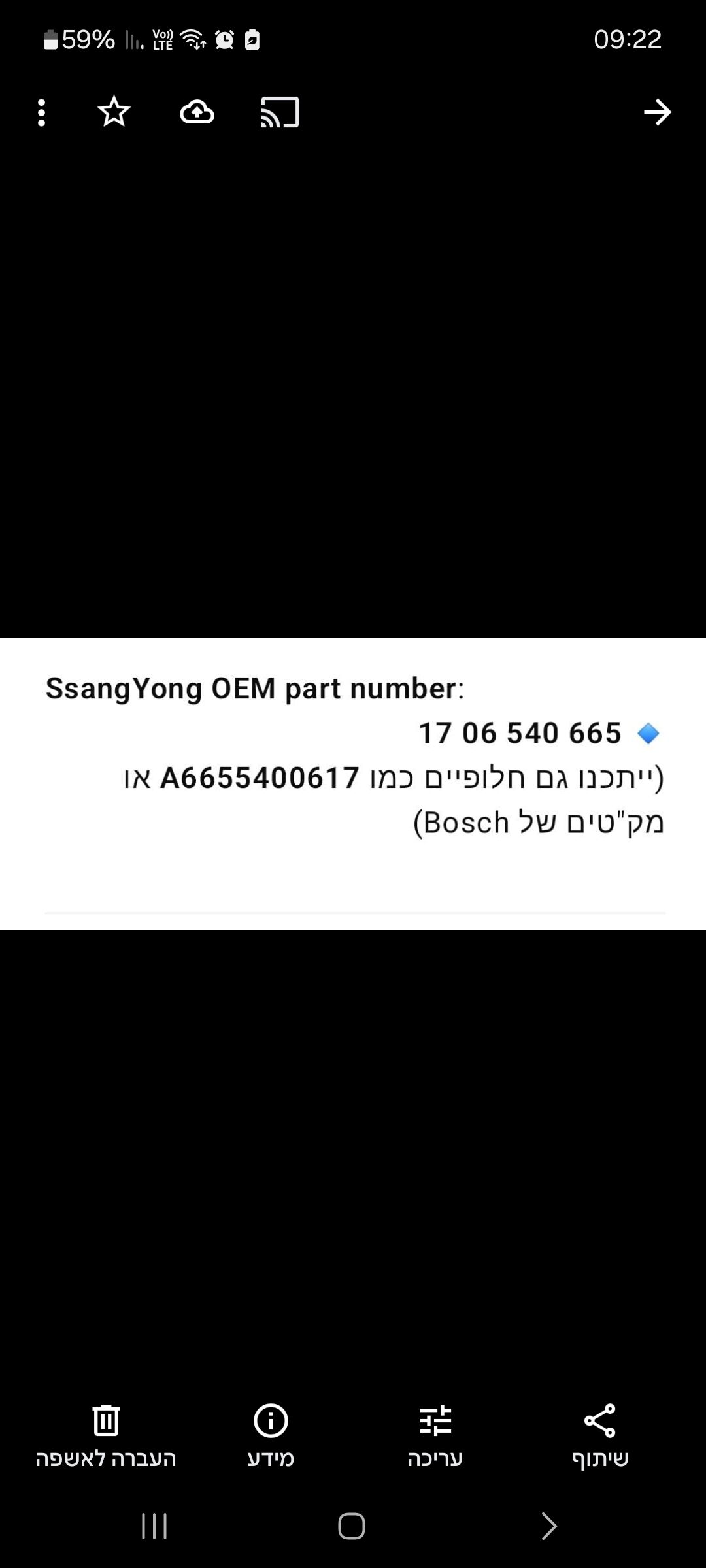

נמצא החלק הזה שנראה שמתאים

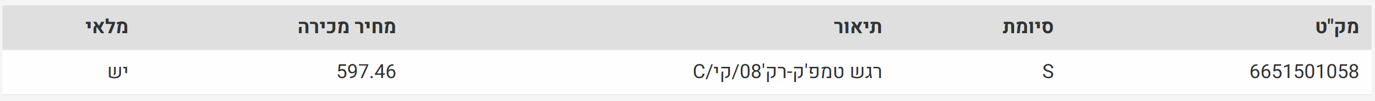

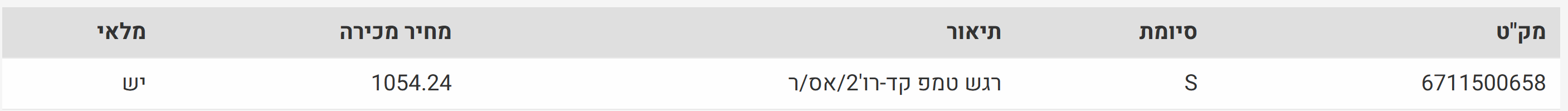

יש כל  מיני מק"טים שאני מוצא בחיפוש כללי (מדובר במנוע 2.0 נכון? וגם אז צריך לבדוק איזה בדיוק).
כמה מהם מופיעים במחירון של החברה בארץ (הראשון כנראה בעיקר למנוע 2.7 או 2.0 ישן והשני ל-2.0 חדש יותר), לדוגמה:
יש גם מק"ט 6711500458 שקודם את האחרון לעיל, אבל לא קיים במחירון בארץ.
בסרטון פה הוא מדבר על שלושת קודים התקלה האחרונים, ומזכיר את המק"ט הראשון לעיל ועוד מק"ט לחיישן הזה שלא מופיע במחירון, 6651500658 כפתרון לבעיה.
בהתאם אפשר למצוא גם מכירות באליאקספרס, לכאורה לחלק מקורי.  ובעוד מקומות כמובן.

הקוד הראשון, P1578 לכאורה מתייחס לענין אחר שקשור לבקרת שיוט.
