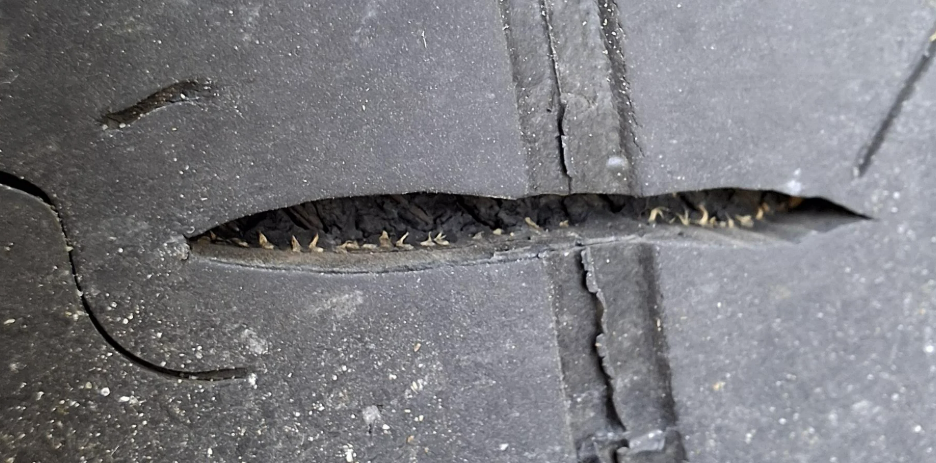

צריך לנסות להבין אם אכן מדובר בסדק שאולי נוצר בגלל פגם ייצור, לבין משהו שחתך את הצמיג במקרה והתרחב אולי קצת.
אתה לא רוצה להגיע למצב שבו זה ממשיך להתרחב ולהתפשט אל עובי הסוליה ממש כמו בתמונה מתחת למשל, שבה רואים את שכבות החיזוק של הצמיג:
למרות שאולי מדובר בניסיון עקר, הייתי פונה לצמיגיה שהתקינה ושואל לדעתם.
אצלי יש צמיג הנקוק שקיבל חתך דומה כשהיה ממש חדש, שאלתי מוסכניק שאמר לי לבדוק את עומק החתך לוודא שהוא לא עובר את הקוביות שעל הסוליה לכיוון שכבת החיזוק
הכנסתי קצה סיכה לבדוק את העומק, היה כ-8 מ"מ, לעומת כ-10 מ"מ עומק הקוביות שעל הסוליה
אני נוסע עם הצמיג הזה כבר שנה, קרוב ל-30 אלק"מ, בודק ויזואלית מידי כמה שבועות שאין החמרה במצב החיצוני, ופעם בכמה חודשים עושה שוב בדיקת עומק.
בתמונה שלך אולי אפשר לחשוב על כיוון כזה, אבל בתמונה של פות"ש זה לא נשמע סביר בהתחשב בכך שמדובר בשני סדקים שלא מחוברים ביניהם, זה חייב להיות פגיעה פיזית של משהו חד
