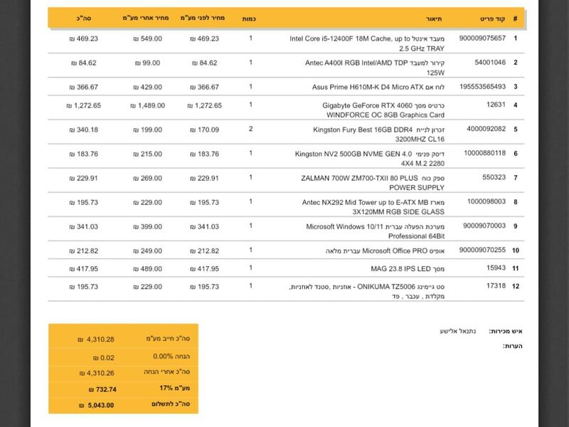

אשמח לקבל חוות דעת עבור המפרט הזה.
לילד בן 10.
משחקים: פורטנייט, GTA, פיפא וכו'.
כמובן גם ללימודים.
*לגבי האופיס: הבנתי שיש קוד לתלמידים חינם, אז זה ירד מהפרק. תודה על הטיפ (הבנתי את זה בחיפוש פה בפורום).
המפרט כולל גם מסך, אוזניות, מקלדת ועכבר.
חשוב שהמחשב יחזיק לפחות 4-5 שנים קדימה.
האם המחיר סביר? האם יש משהו מומלץ שייתן את אותן התוצאות בפחות כסף?
תודה.

- רישיון למערכת הפעלה ניתן לרכוש בזול ברשת, לוינדוס 11. (פה לדוגמא) או בכל אתר
- לדעתי 500 גיגה בעידן של המשחקים היום, לא מספיק, קח בחשבון שיש לך רק חיבור NVME אחד על הלוח.
- ספק כח, הייתי מחפש אחד שהוא לפחות מדורג ברונזה או גולד, על חשבון ההספק של הקיים.
בקשר לסרטון בתור אחד שרכש לאחרונה לפרויקט קטן AMD אני מרוצה.

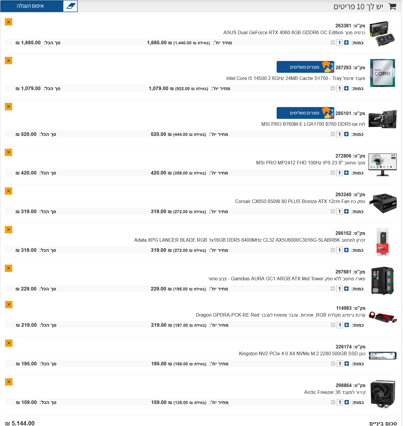

המחיר סביר, אבל לא הייתי קונה מעבד 2 דורות אחורה עם זיכרון DDR4 היום בטח אם רוצים לבנות על המחשב הזה כרלוונטי גם בעוד 4-5 שנים.
5 דקות בKSP והרכבתי מפרט שעדיף ברוב הפרמטרים ובעלות של כ600~ ש"ח יקר יותר במידה ואני מתחשב ברשיונות וינדוס שלדעתי אתה יכול לוותר. בנוסף KSP לא הכי זולים, אפשר לקבל מפרט כזה אצל אנשי מחשבים פרטיים במחירים עדיפים כך שלדעתי בפועל זה יכול לצאת אותו המחיר בערך (אשמח להמליץ על מישהו בפרטי).
אוסיף שאני גם בדעה שעדיף לקחת דיסק 1TB לפחות (100 ש"ח תוספת~).
כרטיס מסך הייתי שוקל AMD 7600 XT 16GB - לאורך זמן זה כרטיס שיהיה רלוונטי יותר בגלל נפח הזכרון העדיף, ובביצועים והמחיר הוא אמור להיות זהה ל4060.

המפרט שהציעה @dalet11 מעולה, ומהווה שידרוג ממה שהוצע לך.
אני הייתי מוותר על הזיכרון מ KSP וקונה זיכרון מאמזון:
https://www.amazon.com/Kingston-Technology-6000MT-Computer-KF560C40BBK2-16/dp/B09T9BVSW3/ref=sr_1_2?crid=10QUXCJN6K5YG&dib=eyJ2IjoiMSJ9.uDIr6LRBl0YeiRCieJ5YeVHKHCCyjKCKbknbgkCZi3yDOM1B2pWSUwbaOCgPiizgfmbVC0j3GiGcA1v1e2_V4boRbeIDhAEDWk7AoXCmmI6tmgfNiuhpQQsnwhy2SNG0PrO2S0C-zmV3AMbInpjYL3Uq7kxV50GU0JtWgbAyKe86l2gXC5rf2OiyWJvLkMsVNp-TsQeYTG65BVqqrSKyXixbJimASIFYejR-hemc11FHf11tvd7MICT88QNdtav1l89oWpvsga0CK1X39hne6P1vmCS4ZrsALNk9nxM67eY.YJV3uIFg-sURHPDT332SC80WuQfPdcasjNvE7aKAJts&dib_tag=se&keywords=ddr5%2Bram&qid=1713767356&refinements=p_n_feature_four_browse-bin%3A23698147011%2Cp_n_deal_type%3A23566065011&rnid=23566063011&s=electronics&sprefix=ddr5%2Caps%2C205&sr=1-2&th=1
וגם ל HD, הייתי מוותר על KSP וקונה ישירות מאמזון:
https://www.amazon.com/Samsung-Internal-Computer-MZ-V9E1T0B-AM/dp/B0CRCC9863/ref=sr_1_2?crid=2DKBIIYSQ5P1T&dib=eyJ2IjoiMSJ9.dAavd70khmb8Lhzf2VL0m67q0247SJp51a7YCP1tQqri3M3KjELFMkfyqKVOnFP2VMrmKaaqdxiNXUnsb2BufKthhDwF7krDRIv81acBzJUXGZiVlCtEMTNNa59dsAnAs1SRQdIl_bUaih3YokkQ3Fr-pZbY4s6-LTpOKVJsM9iuNTwU9kxGTThuMyFJ7lXz1VoaucQT571uqqFI6NTi5VAmdFJiAT-RUe8zbK1Puz8.WKRNERlQ7ZcURYpOSQSP0MpZN9Oq09uW0OWqJooPKK0&dib_tag=se&keywords=m2%2Bssd%2B1tb%2Bsamsung&qid=1713767527&sprefix=m2%2Bssd%2B1tb%2Bsa%2Caps%2C201&sr=8-2&th=1
שים לב שאתה צריך חבר או משהוא שמבין בשביל לחבר את כל זה (זה לא משהוא מסובך אבל דורש ידע)
סך הכל זה אמור להספיק למשחקים ברזולוציה של 1080p.

לפני 12 דקות, motizkn כתב:
הייתי קונה עוד הרבה דברים מאמזון, אבל זה לא לכל אחד להתעסק בהרכבה/לחפש מרכיב ולכן לא נוטה להציע.
ואם כן יש כיוון לאמזון - הייתי הולך על SSD מעט פשוט יותר ולא על הסמסונג שגם עובר את רף המס. הADATA מתחת לרף המס ומספיק בהחלט.
https://www.amazon.com/ADATA-800-Internal-Storage-Endurance/dp/B0BW1ZXTMD/ref=sr_1_17?crid=U2NARMR48IXW&dib=eyJ2IjoiMSJ9.eryBh393F5GN6p0ZOCArlVnU5UPOny_TW-JT58PjrBHe-nv6vL_tevqnuVeJW7ugOzSGVf4bxtUgCP5LsSmO4aizHxgGsjtSF0xeiqQAvBBAsKYYTYRwNxVAAhexnwLlQT1JkQZ4ZeB0U0QpzCanRcWTz6Q1v31QGZOSjWROrn0.9fiLF0v_eNs8AU7BoCU2Xqn1JPVmNiFhp-rDJDd5p1c&dib_tag=se&keywords=1TB%2BSSD&qid=1713768731&refinements=p_n_is_free_shipping%3A10236242011&rnid=10236241011&sprefix=1tb%2Bss%2Caps%2C215&sr=8-17&th=1
כרטיס מסך שזול ב200 ש"ח כולל הכל 7600 xt:
https://www.amazon.com/GIGABYTE-Graphics-WINDFORCE-GV-R76XTGAMING-OC-16GD/dp/B0CSVJZNNX/ref=sr_1_1?crid=36BRYHOMZSEVV&dib=eyJ2IjoiMSJ9.dhcbtX66D8g6JPuqqZmlyR0FkQ8KJfqJ3ZzwlAxKDc7GmYJaU3erPv2G3ycEd2CPym1Odp7B_0dlB5NosquaG0K7e9o6MnrbzZXQblRzeUllzusMmzn5gly3wrygk_uR2N56Qc-1IcNXP8s50Wdgc9jvQ0F4BWeqEq0ad4tNSJ9dvLja6zA1CnrU8SrfNqWfXV4eoCER_uILLI7HNr2KwS1B6xSqoE42MubZeOfW_eM.q7nh04EH4txd49nBcdesT0pK62wUn0bL86jHV7w-nh0&dib_tag=se&keywords=7600+XT&qid=1713768669&sprefix=7600+xt%2Caps%2C276&sr=8-1
או הNvidia 4060 באפילו זול יותר:
https://www.amazon.com/MSI-RTX-4060-Architecture-2X/dp/B0C8BPW1SP/ref=sr_1_4?crid=236HO6W19KPML&dib=eyJ2IjoiMSJ9.Bk2DTvhc98wghYx66SeVbOEJiuQD04LpSmos7xpFroOouZM21gePfONNDQhpPOGeqGqPY09ZJMBeIUrMOu5D_SzUXiLCls_hBr9FlQDlr0WN2q8nmUHRCzB-MPWdJilUKKu_waf9XGride_GYt4mByFZl4SsCJe6ENKIFV7U-dkosxakUhWwsULTh0eRzOIcKAXB-InAdDUflq0cRmr_KJXVy8zli0l6w0Zj0xa91mQ.R4CqyB7akTvWcbNHGkPyQGNrkM8Si2BVUl6-g4wRvXE&dib_tag=se&keywords=nvidia+4060&qid=1713769458&sprefix=nvidia4060%2Caps%2C208&sr=8-4
קירור למעבד שחוסך 100 ש"ח:
https://www.amazon.com/Cooler-Master-Spectrum-Brackets-RR-S4NA-17PA-R1/dp/B0BRBW94VL/ref=sr_1_1?crid=2250PDYJIUUE5&dib=eyJ2IjoiMSJ9.zDbYRq9zsVui33qyxG25Q-I5Fjl_ZbibejvJ4JxwwDZQKW0MguAWyNAWxX6Y_k79_GMeWgqvpJF0b1lNXfF-hbc6TsrH4ynmoSOgATNL1NCYqkr5z9hHv-G_g0qFeTTYg44zaTRLMC5RTUXybY6lKTSjw0tPVv5tx4UmevdSnutdY5QoRHyFArcSABDIxRCRwnrvBul_Pnp0LcYG-GHXl1WBxxmmgYeFev_jnRl6ChU.RJ8sgTj1g3luxGiNX5QNj9J4qRYdP58b3RKT5mIOC50&dib_tag=se&keywords=CPU%2BCOOLER&qid=1713769131&refinements=p_n_is_free_shipping%3A10236242011&rnid=10236241011&sprefix=cpu%2Bcoole%2Caps%2C230&sr=8-1&th=1
עדיין שווה לבדוק עם איש מחשבים פרטי הצעה לחבילה בסגנון, יכול להיות שהמחיר הסופי להכל יהיה קרוב למחיר עם החלקים מאמזון ולא יצדיק הזמנה והתעסקות.
