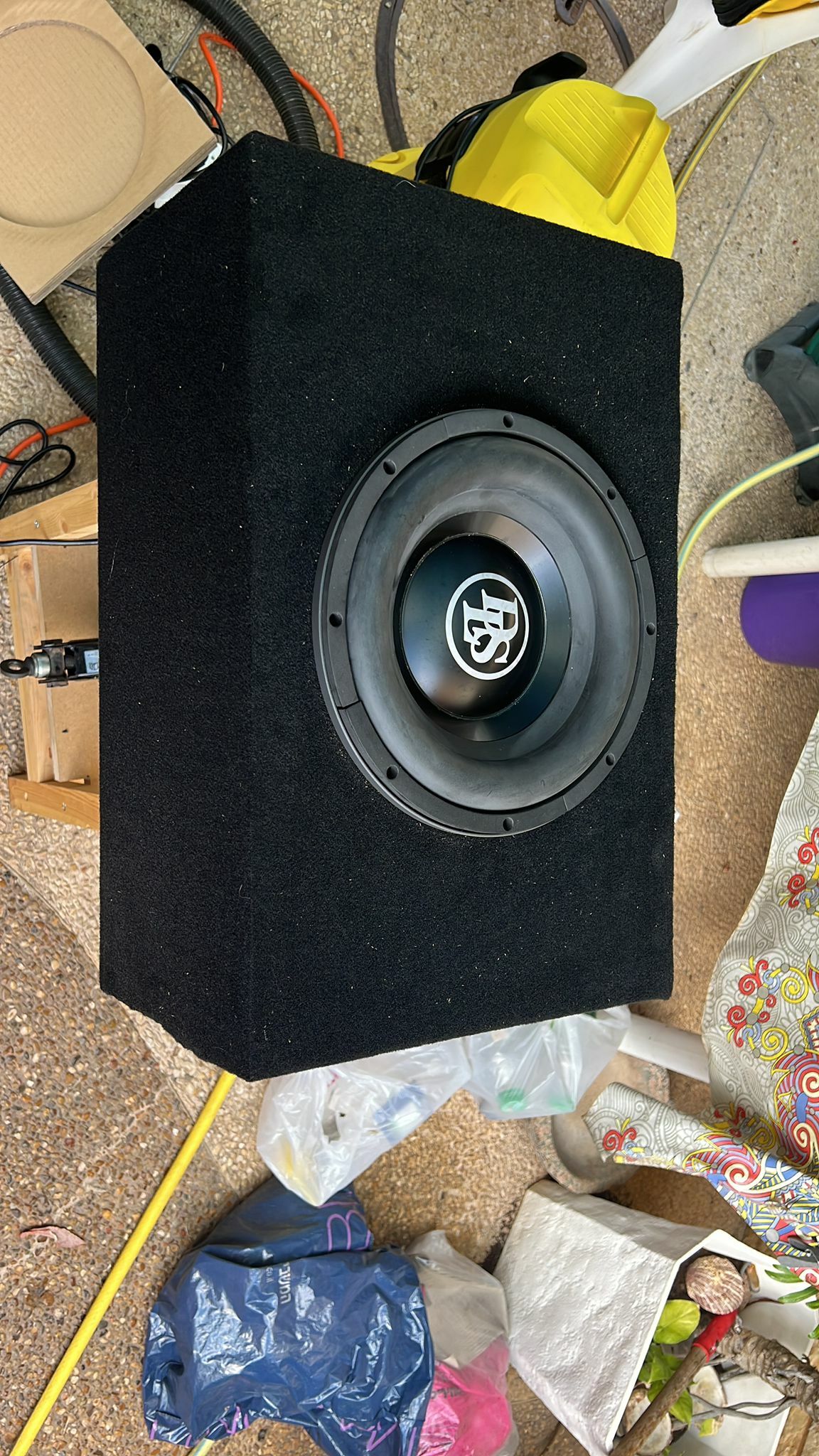

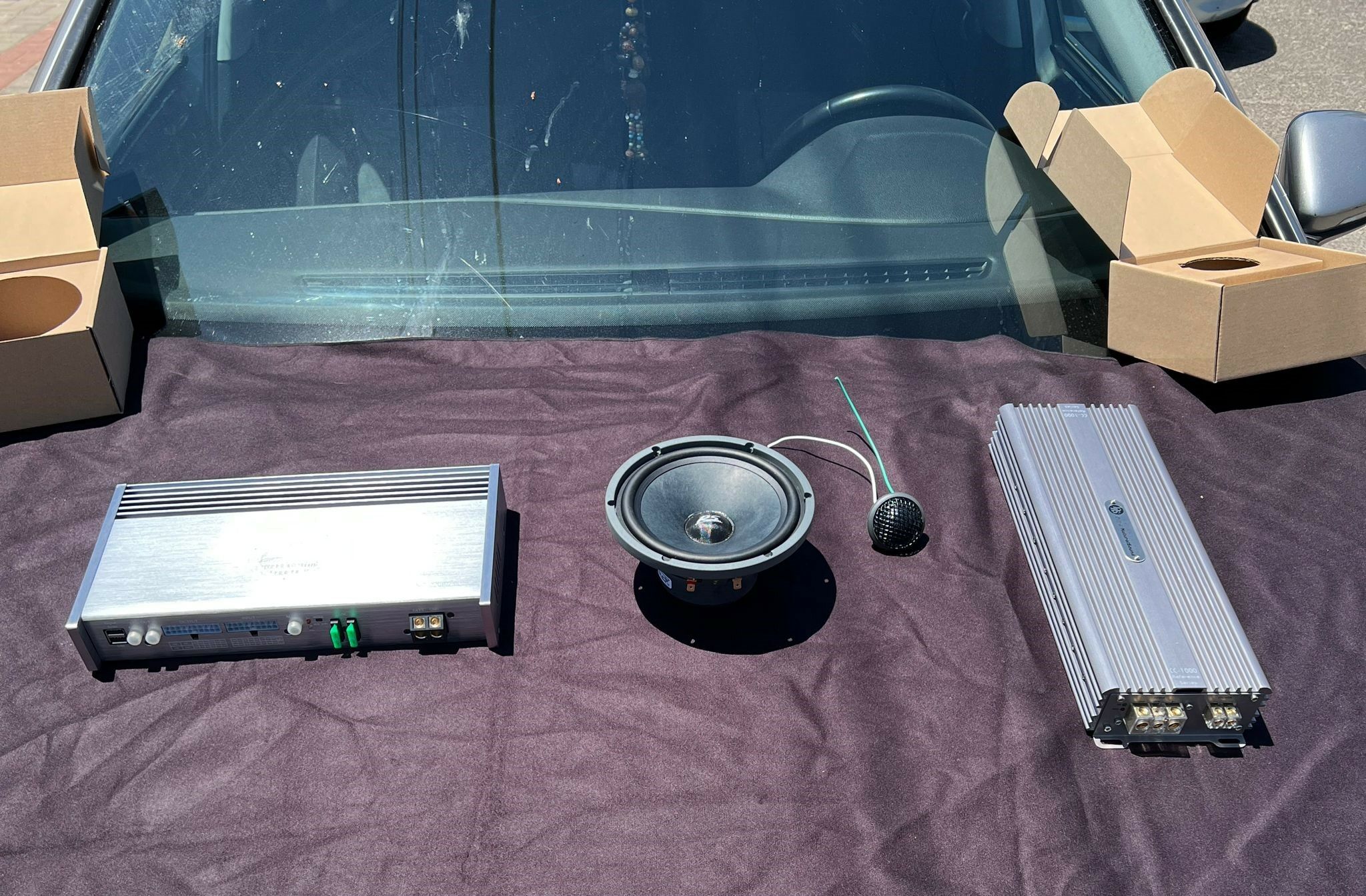

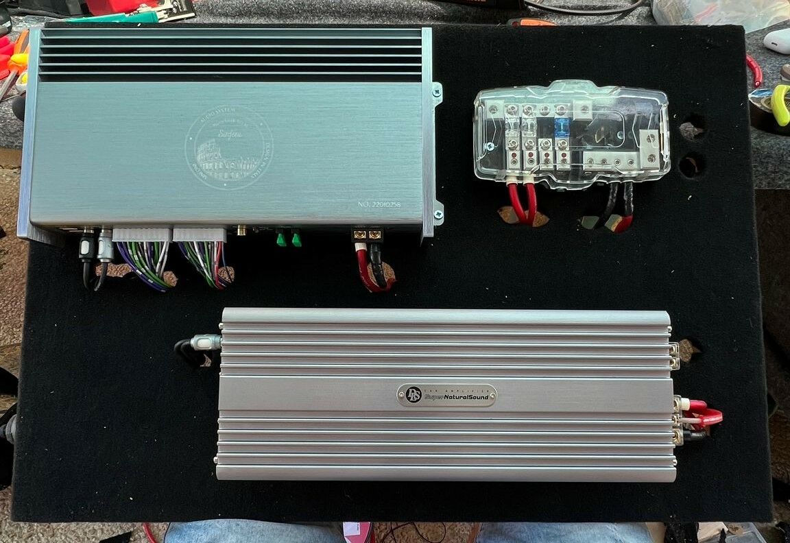

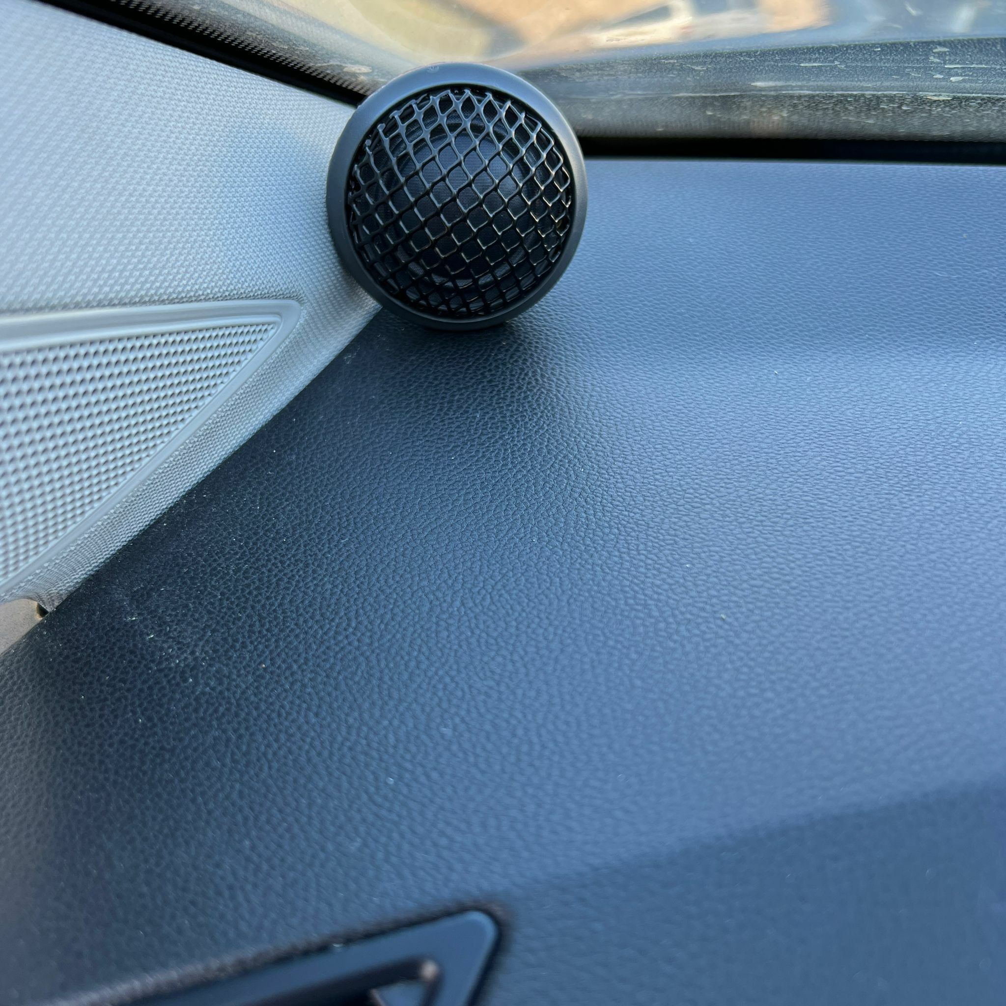

לקוח שהגיע אליי דרך המלצה ביקש סאונד טוב לרכב
לאחר שיחת התאמה ותיאום ציפיות הגעתי עם הלקוח לסטאפ הבא

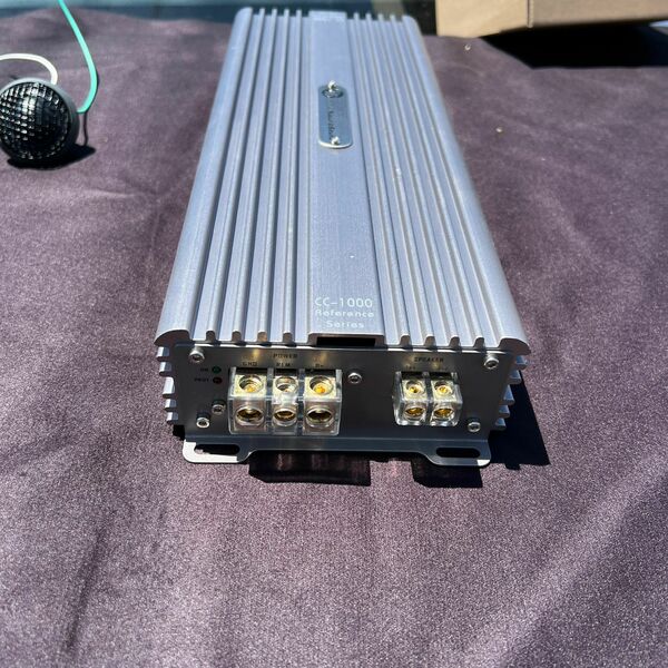

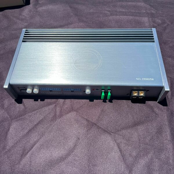

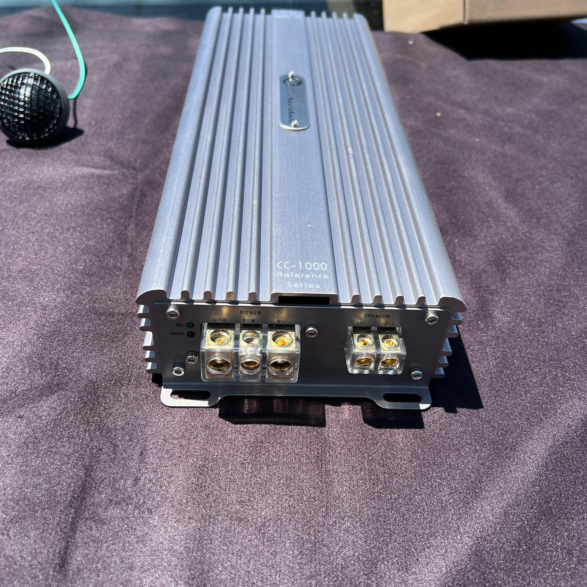

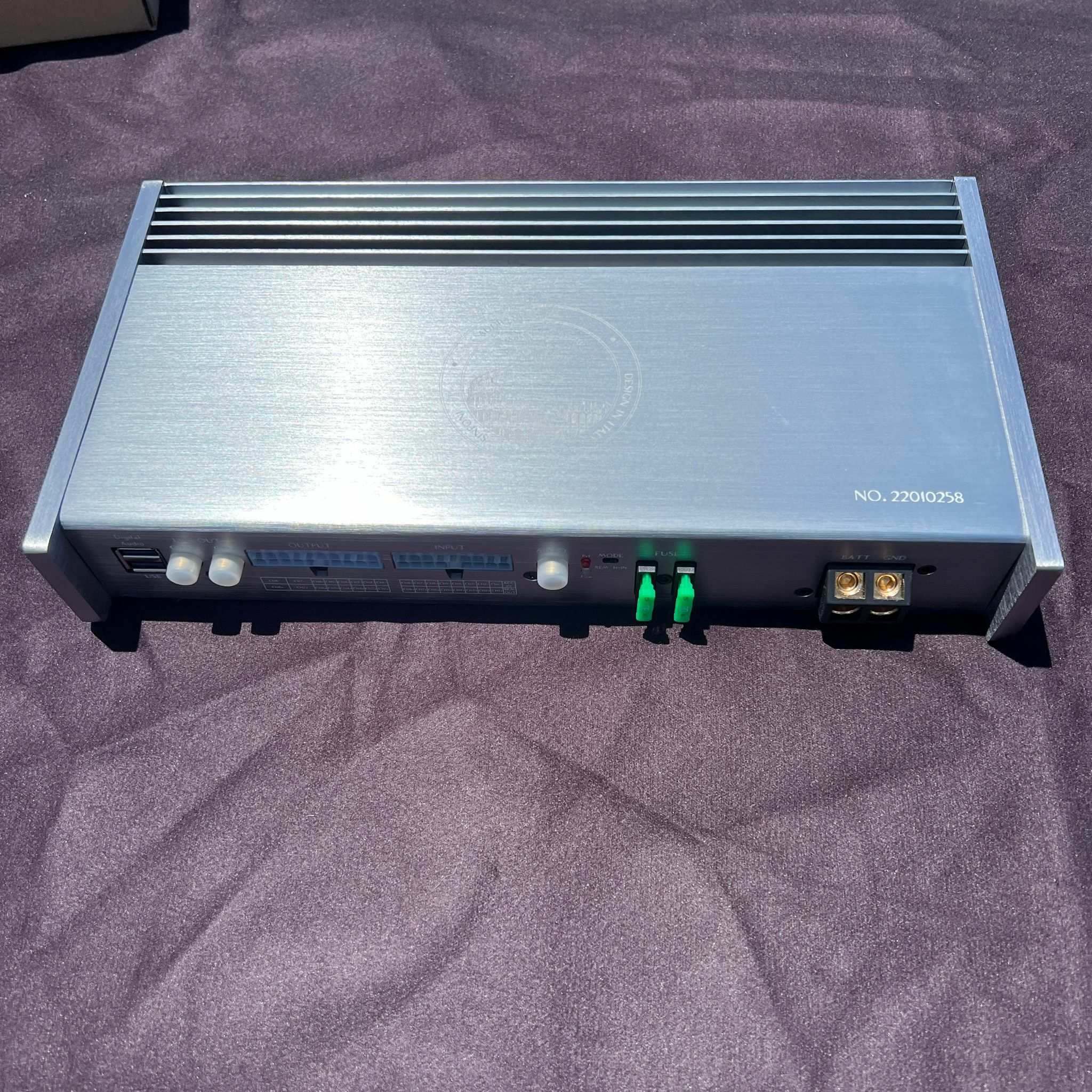

1. sinfoni Dsp bo10 - אינטגרטור 10 ערוצי עיבוד מתוכם 8 מוגברים  6*80 + 2*130  rms ב 4ohm
2. dls cc1000 - מונובלוק מסדרת CC של dls מוצר טוב ו וותיק בשוק 450rms  ב 4ohm
3. DLS NORDICA 10i - סאבוופר 10 אינץ מסדרת נורדיקה סאב מאוד שמן ובעל נוכחות מיוחדת למי ששמע ומכיר כבר יודע איזו איכות ניתן לקבל

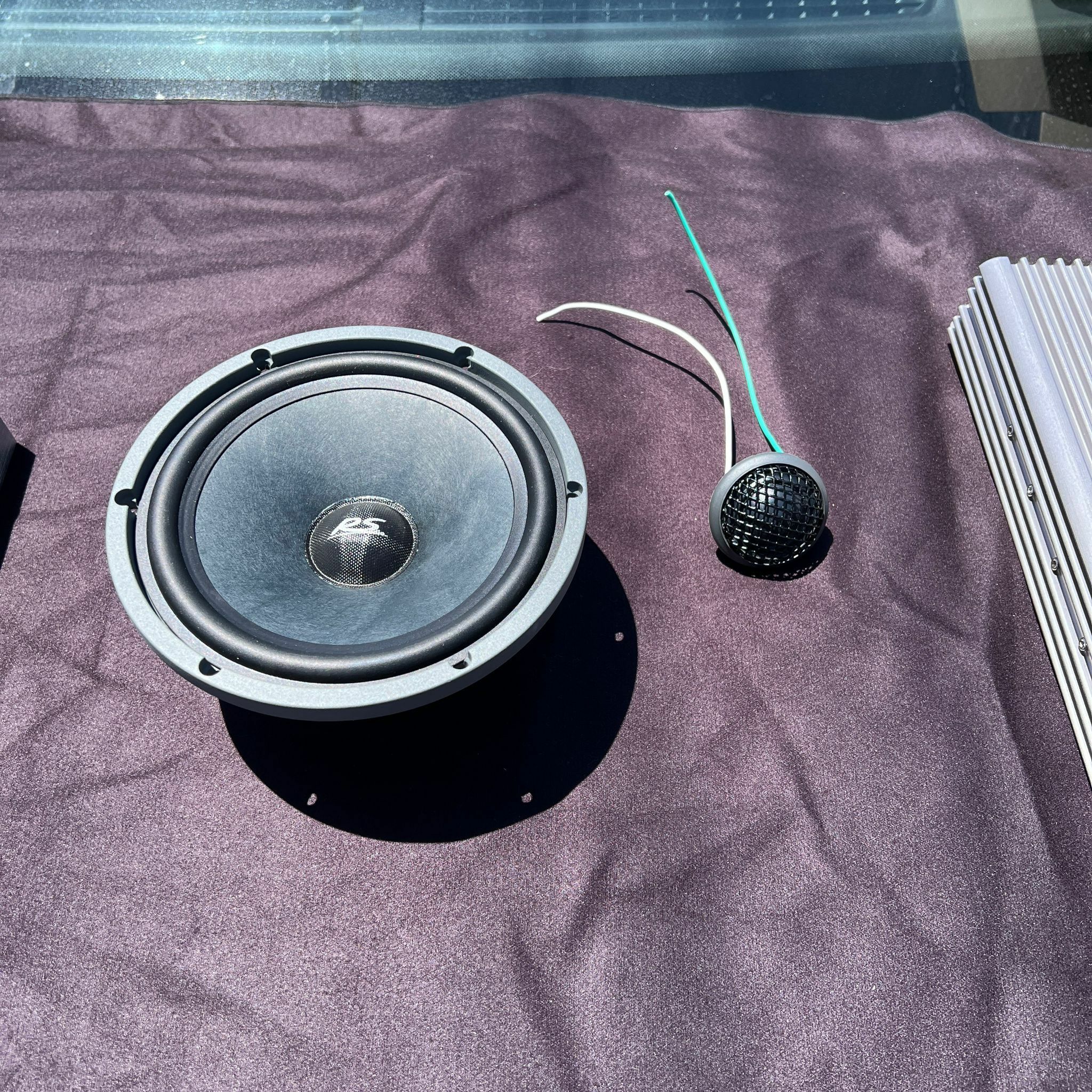

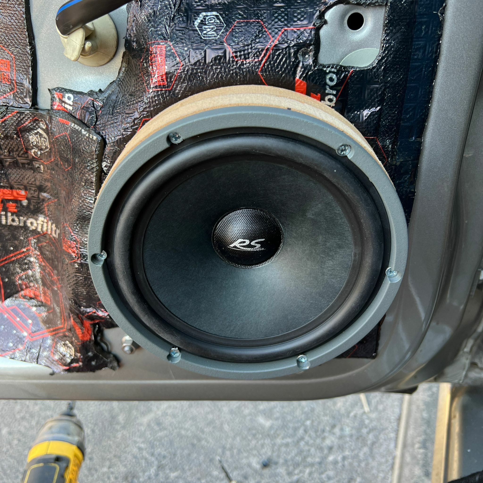

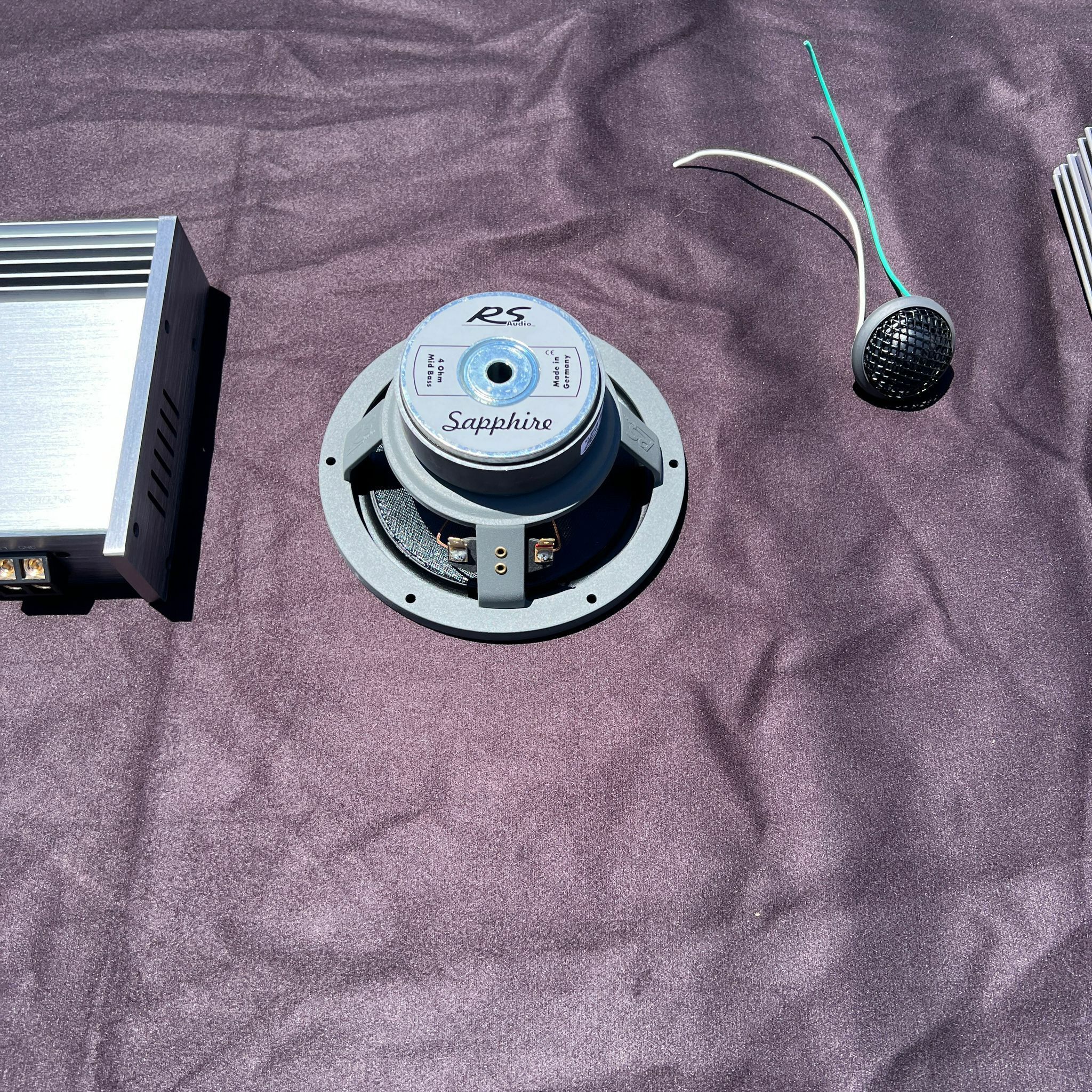

4. Rs audio shappire 2 way - קומפוננט של rs audio המגיע אקטיבי ללא קרוס סט מאוד נקי ומפורט

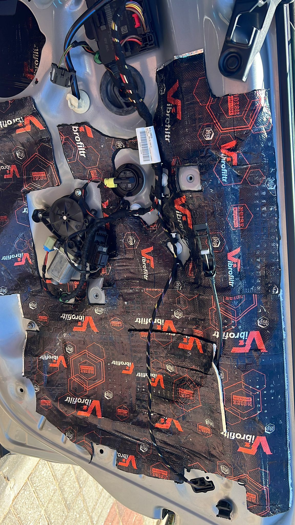

5. איטום הדלתות הקדמיות בחומרים בעובי 4 mm ושילוב ספוגים בדיפון הדלתות
6. בניית תיבת סאבוופר קאסטום
צורת תכנון ההתקנה
1. חיבור יחידת הראש המקורית (HIGH LEVEL) ישירות לתוך האינטגרטור SINFONI BO10
2.בדיקת פאזות לHIGH LEVEL אחרת יהיו בעיות בהמשך
3. איטום הדלתות לרמה המירבית בכל זאת מידבאס שאוהב להרביץ

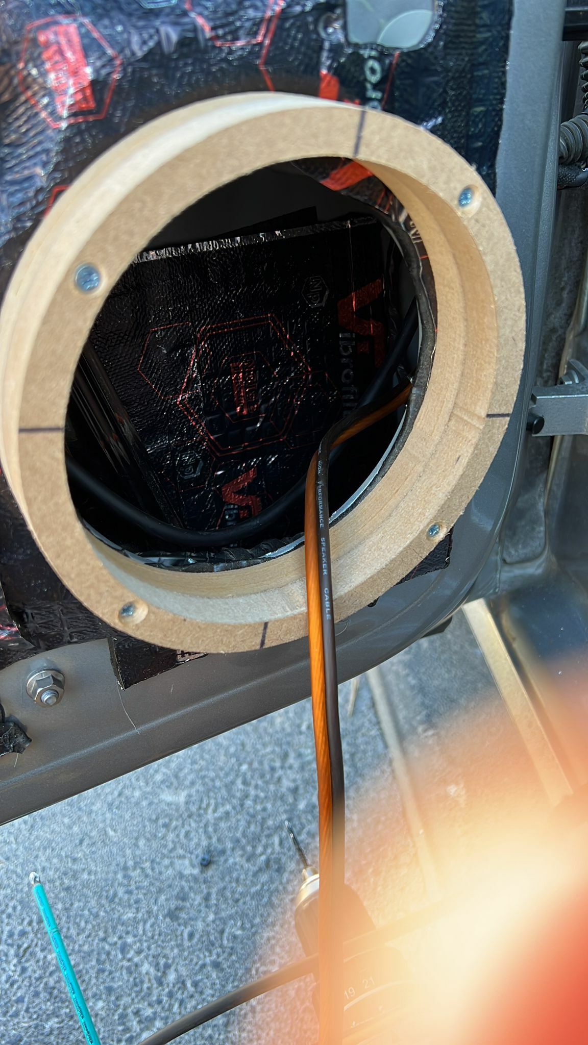

4. השחלת חיווט נחושת חדש לתוך הדלתות

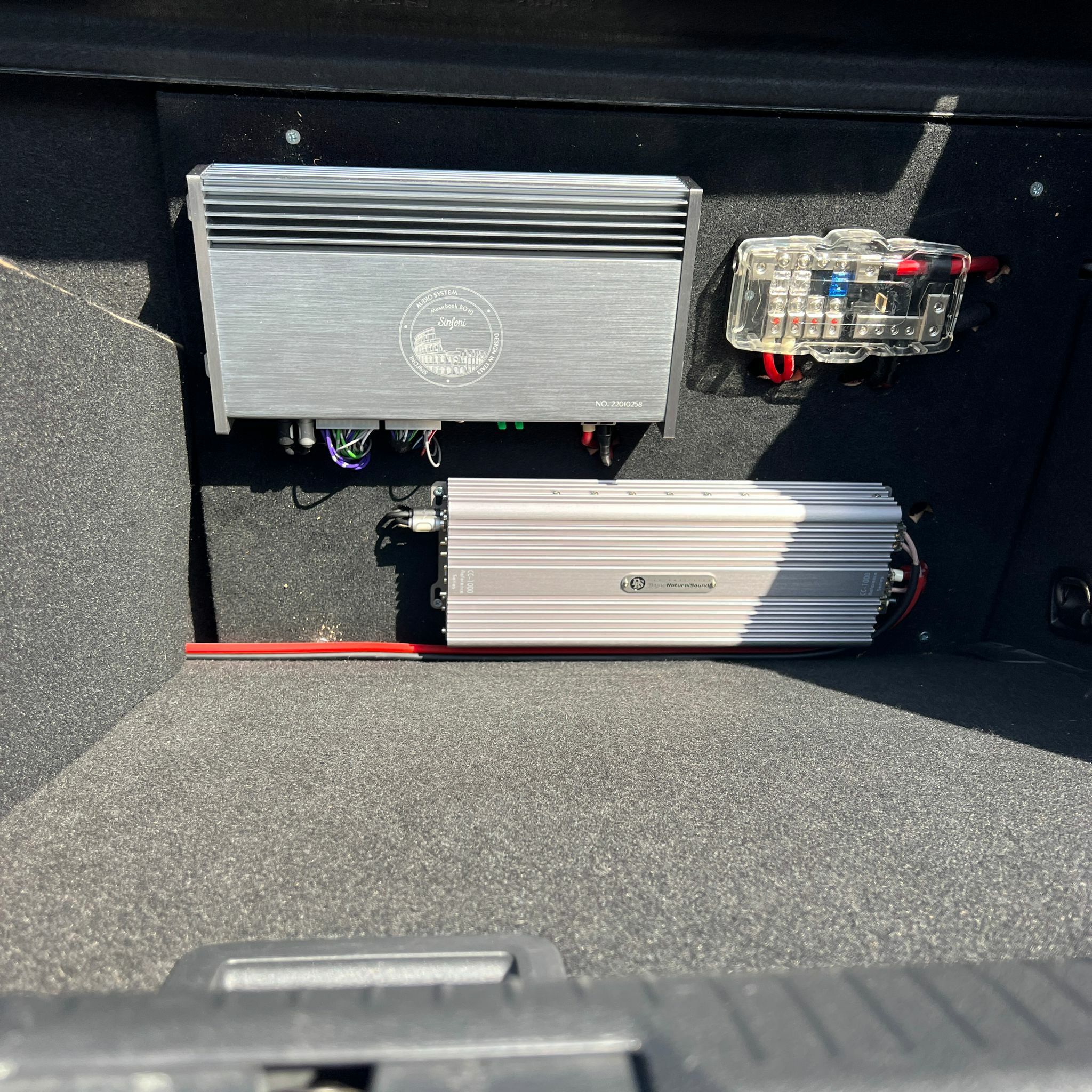

5. תכנון פלטת מגברים שתתאים בדיוק למידות הבגאז
6. התקנה והרצת כל החוטים
7.בניית תיבת סאבוופר קאסטום
8.בדיקה ראשונית שהכל עובד ותקין
9.כיווני האינטגרטור
תהליך בדיקת הפאזה של חיבור הHIGH LEVEL:
אעלה כאן 2 סרטונים באחד מהם רואים שהרמקול יוצא כלפי חוץ (פאזה נכונה) בשני הרמקול נכנס כלפי פנימה (פאזה הפוכה) מדובר בפאזות חשמליות
ככה ניתן בוודאות לקבוע האם הכל תקין ויהיו פחות הפתעות ובעיות בהמשך ההתקנה

1924608679_WhatsAppImage2022-07-18at8_00_36PM.thumb.jpeg.33d5cc88056f053a7d7bc7405da04456.jpeg1054664009_WhatsAppImage2022-07-18at8_00_27PM.thumb.jpeg.d39fe67c61d0a47efba025fd848b9d23.jpeg792863269_WhatsAppImage2022-07-18at8_00_38PM.thumb.jpeg.23a00c420571f3b0871e930e20e4a1de.jpeg1072445664_WhatsAppImage2022-07-18at8_00_43PM.thumb.jpeg.c444287ee79f810f77fbc12011368ccd.jpeg1198576161_WhatsAppImage2022-07-18at8_00_44PM.thumb.jpeg.e5839d0db840337f3db534f1ac19a7a2.jpeg1587148585_WhatsAppImage2022-07-18at8_00_48PM.thumb.jpeg.eb2bac58ae1fad3f7856837d2a2018f8.jpeg1086731257_WhatsAppImage2022-07-18at8_00_52PM.thumb.jpeg.554495fda8b204de4a257c7e4977e0ee.jpeg1618584577_WhatsAppImage2022-07-18at8_00_56PM.thumb.jpeg.faf9b2f392cea12666a3091f3751d828.jpeg437185402_WhatsAppImage2022-07-18at8_01_01PM.thumb.jpeg.62bdf59c0ff2349ae1f319fc429a1b91.jpeg936971803_WhatsAppImage2022-07-18at8_01_04PM.thumb.jpeg.ca62e0b96ac3c27a770e9216cd2deb93.jpeg1827268299_WhatsAppImage2022-07-18at8_01_07PM.thumb.jpeg.d3c696e3336d5b7eeab622be25e05a82.jpeg123490050_WhatsAppImage2022-07-18at8_01_09PM.thumb.jpeg.aff076aaf461d6d7896e697b3cb964ac.jpeg

כל הכבוד דניאל על העבודה הנפלא והמקצועית
דניאל,
קודם כל - יפה לראות מתקין שנכנס לעומק של לימודי סאונד וכוון של מערכות ספרתיות (DSP במילים אחרות).
הסט הזה של RS מגיע מבית היוצר של רוברטו - נראה מאוד דומה לסדרה 5 של רוברטו כשמדובר במותג מיקרו פרסיז'ן.
מדובר במידבאסים מאוד אגרסיביים ומדוייקים לאורך כל הסדרות ובטוויטרים מפורטים וחמים - אשמח בהזדמנות להתרשם מרכב שהותקן וכוון עם חבילת סאונד שכזו.
ואל תתבייש להציג מחירים - אתה ספונסר.
עוד מוצר מהבית של רוברטו (עריכה - רוברטו אחר בדיעבד) עד כמה שזכור לי הם סינפוני המקוריים עצמם - מה שהיום מוכר כקווארטוריגו והשם סינפוני שבפועל הועבר לבעלים חדשים - נשען על הקו של המותג המקורי בחלקו.
הייתי שמח מאוד! לראות תמונת קרביים של האינטגרטור מבית סינפוני - הם שמרו בצורה מכובדת ביותר על ליין העיצוב של המותג והם גם לוקחים את המותג לכוונים הרבה הרבה יותר מודרניים.
הבעיה העיקרית באינטגרטורים (איתם יש לי נסיון עצום) היא שברובם מדובר בספק כוח אחד בודד לכלל הערוצים המוגברים - במקרה של הסינפוני הזה יש שישה ערוצים עם הספק X וזוג ערוצים עם הספק X+Y ומה שיהיה ממש טוב לראות - זה אם במקרה לזוג הערוצים האלה יש ספק כוח עצמאי - זה כבר משנה חוקי משחק באינטגרטורים.
יש עוד אינטגרטורים נהדרים בשוק עם ריבוי ערוצים חזקים - לא אמנה אותם כאן כי זה לא הנושא ולא העניין - אבל טרם ראיתי אחד עם שני ספקי כוח כמוצר שכבר נמכר בשוק.
הסאב, המונו והבידוד - מוצרים מוכחים וגם וותיקים בשוק.
עבודה יפה - כן יירבו.
תגובה מהבעלים של הרכב במידה ומעוניין תתקבל באהדה.
