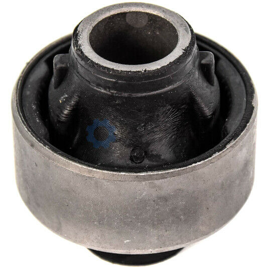

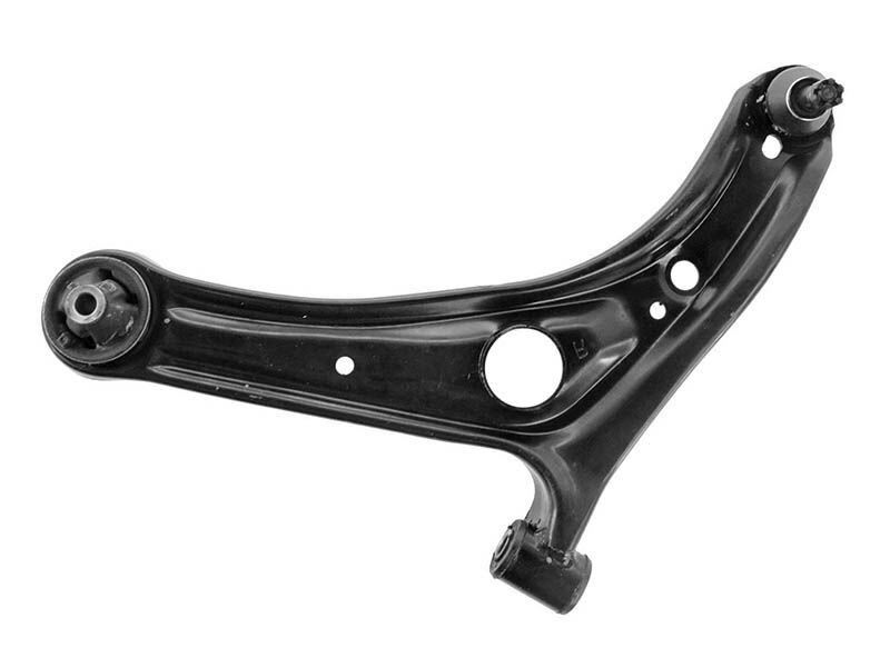

הראשון בוקסה של משולש. היא יבשה ובהחלט רצוי להחליף אותה.
תשתדל שיחליפו לך רק את הבוקסות (ניתנות לשליפה עם פרס) וישאירו את המשולשים המקוריים, זה עדיף על החלפת משולשים למשהו תחליפי. מחליפים בשני הצדדים.

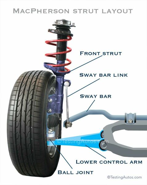

"הראשון" זה מה שבתמונה השניה והשלישית.
משולש זה החלק הכחול Lover control arm.
הבוקסות האלו זה מה שמחבר את המשולש לגוף הרכב ומאפשר לו לנוע מעלה-מטה יחד עם הגלגל.
רואים גם בתמונה את הבוקסות, המבנה מעט שונה אבל אותו עיקרון.

הבוקסות עצמון נראות ככה, לצורך החלפה מורידים את המשולשים מהאוטו  ואז עם פרס (Press) מוציאים את הבוקסות הישנות ומרכיבים חדשות, אחרי זה מחזירים את המשולשים ועושים כיוון פרונט.
