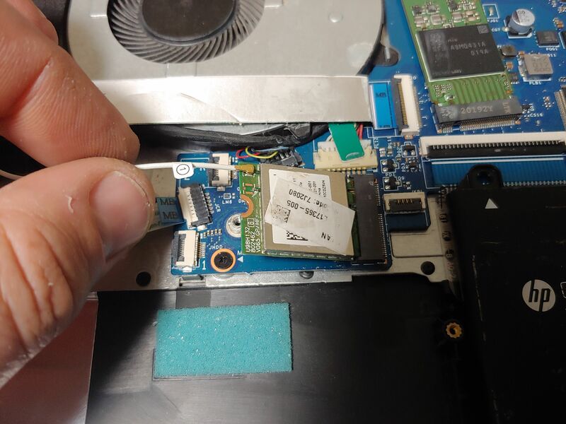

יש לי מחשב נייד HP dw2050nj שנרטב.
אחרי שנרטב היו כמה בעיות שסידרתי על ידי פירוק, ייבוש וניקוי עם ספריי מגעים.

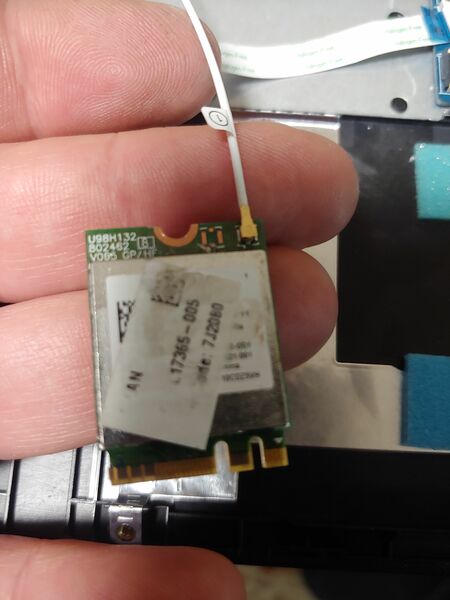

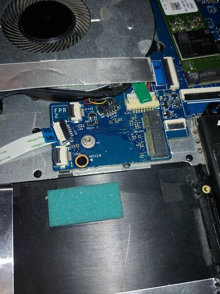

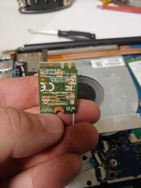

נשארה בעיה אחת, כרטיס WiFi לא עובד.
ז"א המצב הוא שכאילו אין בכלל כרטיס WiFi במחשב. רק רשת קווית עובדת או מתאם WiFi  חיצוני. התקנת דרייבים ומערכת הפעלה מחדש לא עזרו, זו כנראה בעיה בכרטיס עצמו שנהרס.
השאלה שלי, האם יש ב HP משהו שמונע התקנה של כרטיס רשת אלחוטי ג'נרי וחייבים לרכוש אחד זהה למקורי (שלא חסר ב Ebay משומשים במחיר כ 100 ש"ח כשרוב המחיר הוא המשלוח), או שאפשר לקנות כל כרטיס שמתאים לסלוט הזה והוא יעבוד?
אני יודע שאפשר לקנות מתאם USB זעיר ולחסוך את ההחלפה אבל מעדיף שיהיה "כמו מקורי" ולא את הפתרון הזה. מה גם שהקליטה של המתאמים האלו ללא אנטנה, לא משהו.
תודה.
עד כמה שידוע לי אין שום בעייה לשים כל מתאם ג'נרי (גם מה שיש כרגע זה ג'נרי). הביוס לא מתייחס למתאם וויפי בכלל.

א) כרטיס גנרי אמור להתאים.
