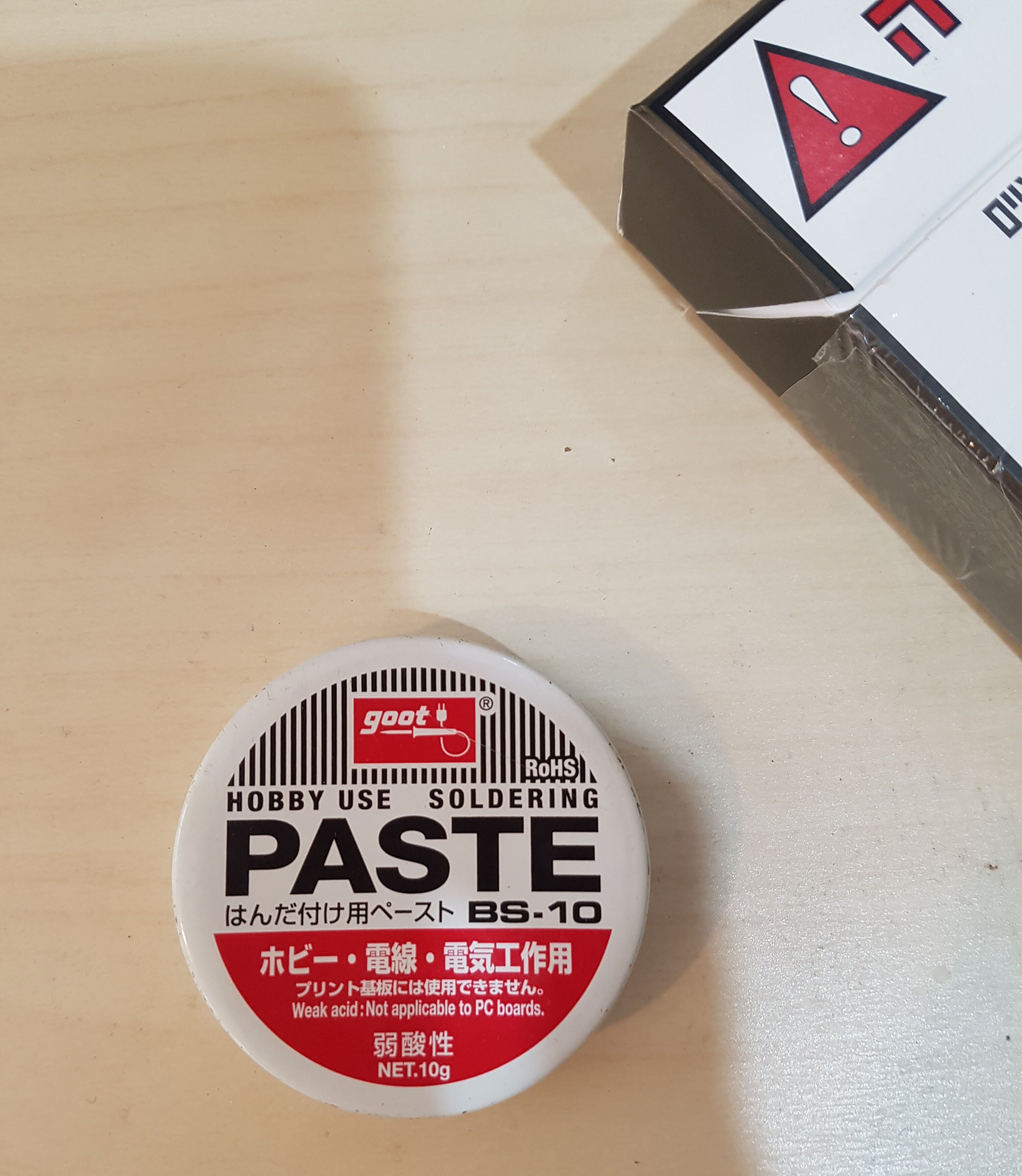

קפוץ לאלקטרוניקה הר-ציון או בלצר בת"א וקנה קופסא קטנה של פלקס כמו בתמונה המצורפת. למיטב זיכרוני רכשתי את הפלקס בתמונה המצורפת  אצל אלקטרוניקה הר-ציון.
הכי חשוב לאחר ההלחמה נקה היטב את איזור ההלחמה בעזרת אלכוהול.

@מרק10 אבל רשום על זה "משכת הלחמה"😂
@ירחמיאל קח בחשבון שככל שתוצאות הלחמה יותר יפות, כך גדל סיכוי שמדובר בפלקס חומצי שאינו מתאים לאלקטרוניקה.

אני יודע. אבל זה פלקס במצב צבירה של משחה. כפי שכתבתי קודם לכן יש בעיה במינוחים לא רק אצלינו.
אכן מדובר על פלקס עם חומרים אקטיביים פעילי שטח אשר מנקים היטב את פני השטח של מתכות שונות וגם מונעים חימצון חוזר בזמן ההלחמה.
אל דאגה, עם הפלקס בתמונה שצירפתי הלחמתי מאות רכיבים ללא שום בעיה או נזק לרכיבים או למעגל המודפס. הכי חשוב זה לנקות לאחר ההלחמה את האיזור בעזרת אלכוהול ברמת ריכוז של 95/99 אחוז ולא תהייה שום בעיה.
