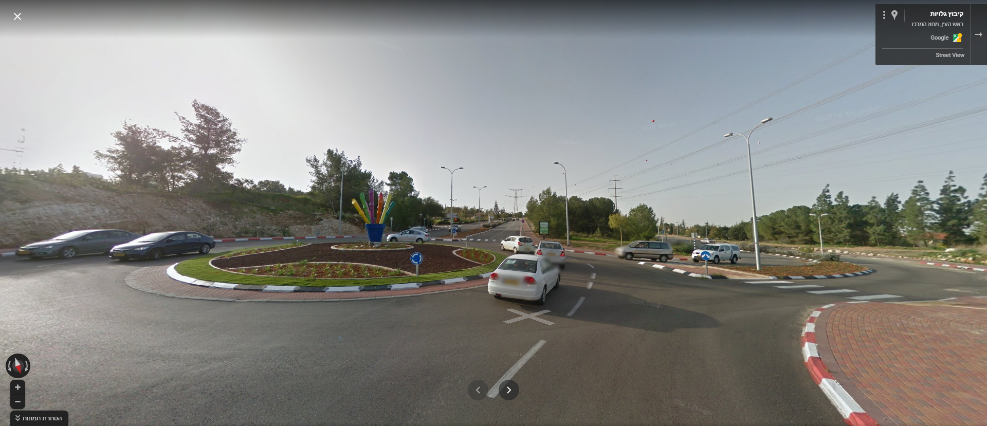

הנה דוגמה שנמצאת כמה מאות מטרים מהתמונה הקודמת:
על פניו זה נראה כאילו יש לנו "פנייה שמאלה" במעגל תנועה, ויש לא רק תמרור 303 על הכיכר עצמה (מה שהופך אותה למעגל תנועה), אלא גם לפני על עמוד.
לכאורה WTF רציני
תמונה מתוך המעגל עושה סדר:
למעשה כיווני הפנייה המותרים לפי 813 הם: בנתיב החיצוני - יציאה מהמעגל, בנתיב הפנימי - יציאה מהמעגל או המשך תנועה במעגל.
