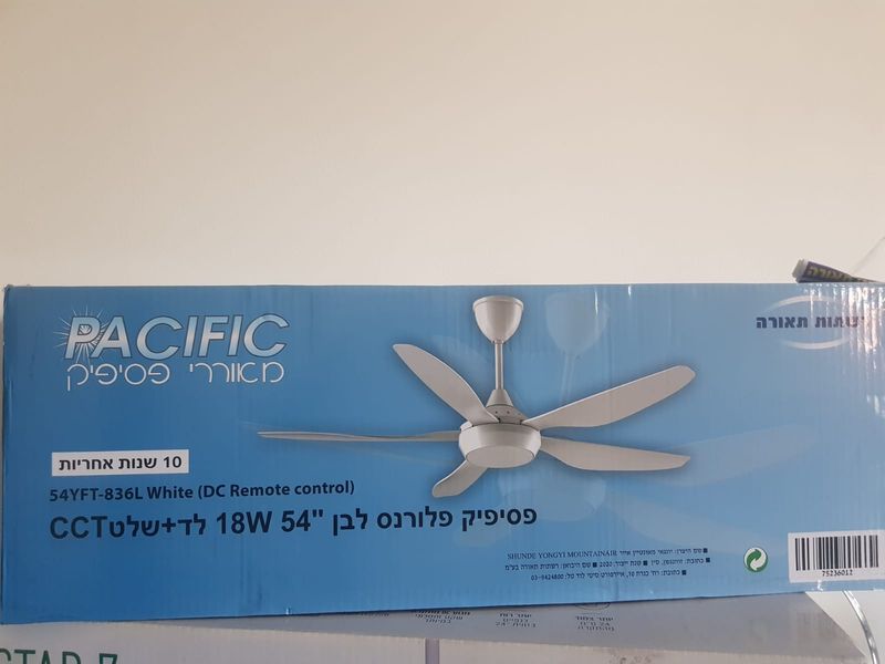

האמת שרכשתי מאוורר וטרם התקנתי אותו.
המוכר טען והבטיח שזה מאוורר שמיועד למרפסת, והנטייה הייתה להאמין לו (כיוון שלא העליתי בדעתי שקיים הבדל בין מאוורר ביתי לבין מאוורר חוץ ביתי), וכעת אני חושש שאלו דברים שנאמרו בעלמא. לדעתכם המאוורר יתאים למרפסת או שכדאי להחזיר ולהחליף לאחד אחר? יש טעם להשקיע באחד יקר יותר? מצורפת תמונה
יש לך על האריזה מס' טלפון של היבואן - התקשר וברר.
כמוכן הרץ את מספר הדגם בגוגל. יש אפילו חוות דעת מאמאזון.
