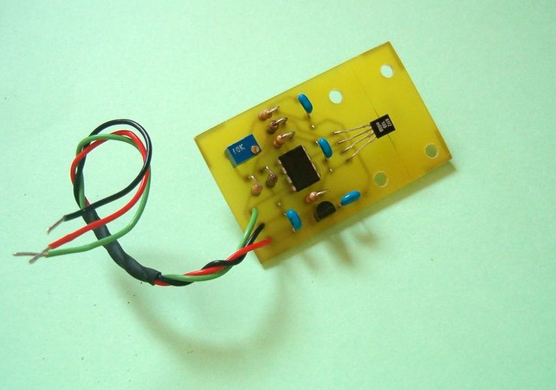

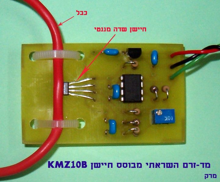

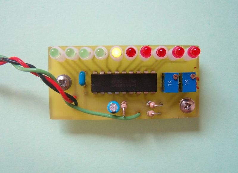

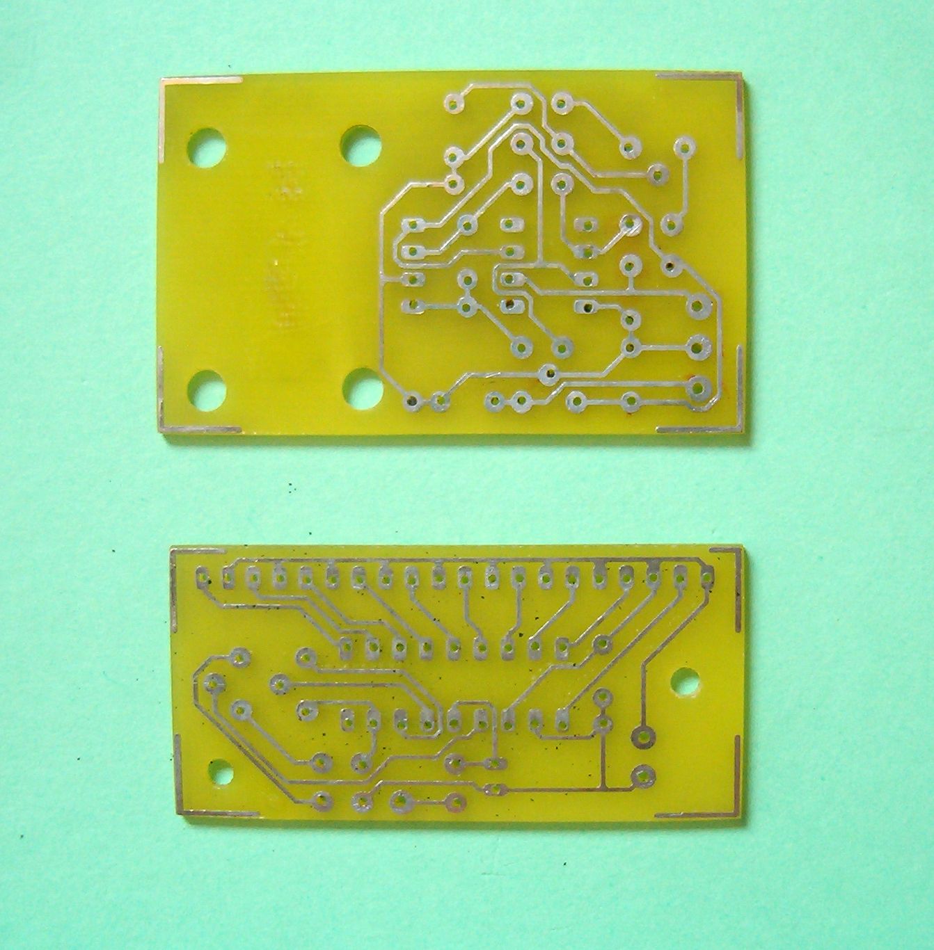

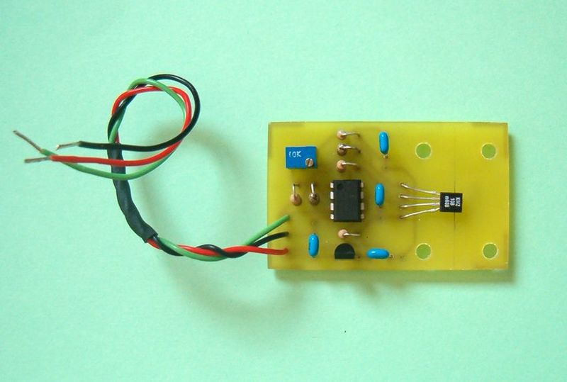

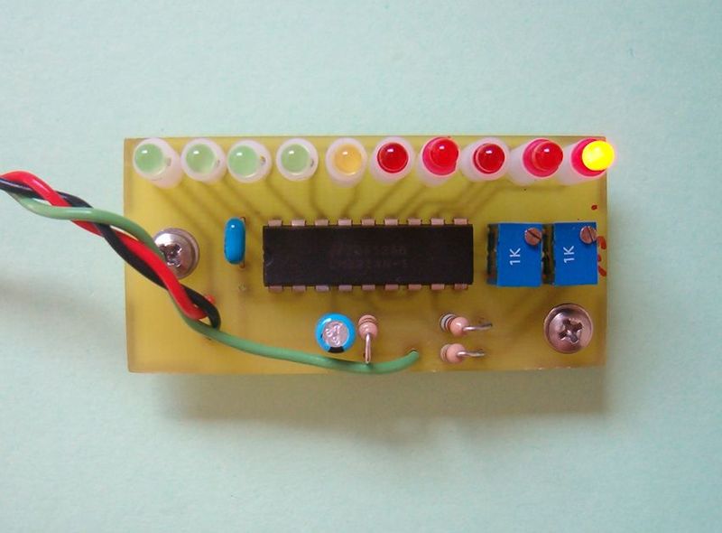

לפני כ-11-12 שנים בניתי מעגל אלקטרוני לניטור זרם הטעינה/פריקה של המצבר המבוסס על הרכיב KMZ10B (רכיב למדידת שדה מגנטי וכיוונו). הפרוייקט פורסם בזמנו בחוברת אלקטור אלקטרוניקס בשנת 1997.
המעגל עבד יחסית בצורה תקינה  אבל הרזולוציה של ניטור הזרם הייתה נמוכה וגם הייתה בעיה של דיוק לכן לא פרסמתי את המעגל בפורום (למרות שהייתה לי כוונה כזו וגם התחלתי בתיעוד של הבנייה).
להנאתך מצורפות תמונות  של המעגל המודפס שייצרתי וגם המאמר שפורסם באלקטור.

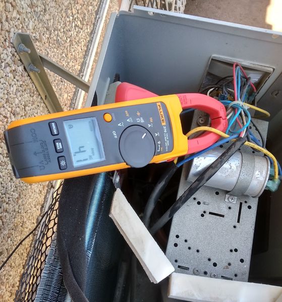

בתאריך 13.9.2020 בשעה 00:06, Igalz כתב:
לי יש את הצבת הזו
 https://m.banggood.com/UNI-T-UT210E-Auto-Range-True-Rms-Clamp-Multimeter-p-1027721.html?act_poa=SKU347430&cur_warehouse=CN&rmmds=detail-bottom-alsolike
והיא כבר עזרה לי לאבחן מספר רכבים..
לדעתי, במחיר הזה, זה מכשיר חובה לכל אדם שיודע להבדיל בין אמפר לוולט.
גם אני קניתי בדיוק את הדגם הזה לפני 4 חודשים, פצצה של מכשיר.
הוא משמש אותי לבדיקתי קבלים (ה FLUKE העתיק שלי לא היה מסוגל לקרוא מעבר למספר חד ספרתי בקיבול uF ועם המכשיר הזה אני בודק קבלים [של מזגנים] ללא שום בעיה [כאשר המקסימום במזגנים חד פאזיים זה לא יותר מ 60uF] ).
כמו כן הוא גם מד זרם השראתי AC וגם DC, שזה לא מובן מאליו בכל המכשירים.
המכשיר מאוד קומפקטי במידות שלו ואין בעיה לבדוק איתו זרם השראתי קרוב מאוד לאלטרנטור - גם אם אין הרבה מקום מסביב.
UNI-T היא חברה מאוד מוכרת ובלא מעט חנויות מקומיות בישראל מוכרים את המוצרים שלהם (שהם באמת טובים).
