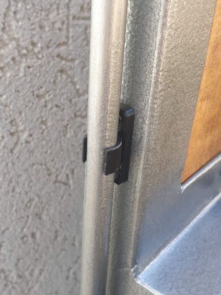

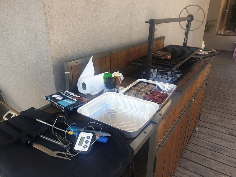

אולי זה רק לי נראה דרך המסך, אבל הרווחים בין הזויות שמשמשות כמשטח הצליה נראים ממש גדולים, שלא תאבד נקניקיה בטעות.
וכשמסתכל על ה"קלוב" "ח" שעשית, שבעצם רוכב על המוטות הגבהה, נראה שהטולרנסים מאוד הדוקים, מקווה שזה לא פתח לתקיעה עתידית.

לגבי הרווחים, קיבלתי טיפ מאיש שהוא גם מהסוג הארגנטינאי וגם בעלים של עסק בתחום, אמר לי כ-2 ס"מ.
בנוסף, כל סרטון שראיתי והיתה בו רשת כזו, ישר עצרתי וקירבתי את התמונה לנסות לקבל איזה רפרנס,
זה באמת היה נראה סביב 2 ס"מ.
כשפרופיל זוית "שוכב" מייצר שטח של כ-27 מ"מ ועוד 20 מ"מ רוחב חשוף, נראה לי כמו חלוקה סבבה.
ואגב נקניקיות, דווקא הן מרגישות ממש נוח לשכב בתוך הפרופיל כאילו זה של אבא שלהן.
לגבי ה-ח' - עין טובה. אני איש פלסטיקה. מתכנן שנים מוצרים עם טולרנס מאוד הדוק וככה באתי לעבוד בברזלים.
ה-ח'תים האלה היו מדוייקים מדי והייתי צריך להשחיז אותם ואת העמודים עליהם הם רצים.
זה לא שלא היתה תנועה, אלא שהיה חיכוך מיותר. עכשיו זה רץ חלק ועם כל משחקי ההתלהבות שלי מעלה ומטה,
זה לא נתקע וגם לא גירד את הצבע.
