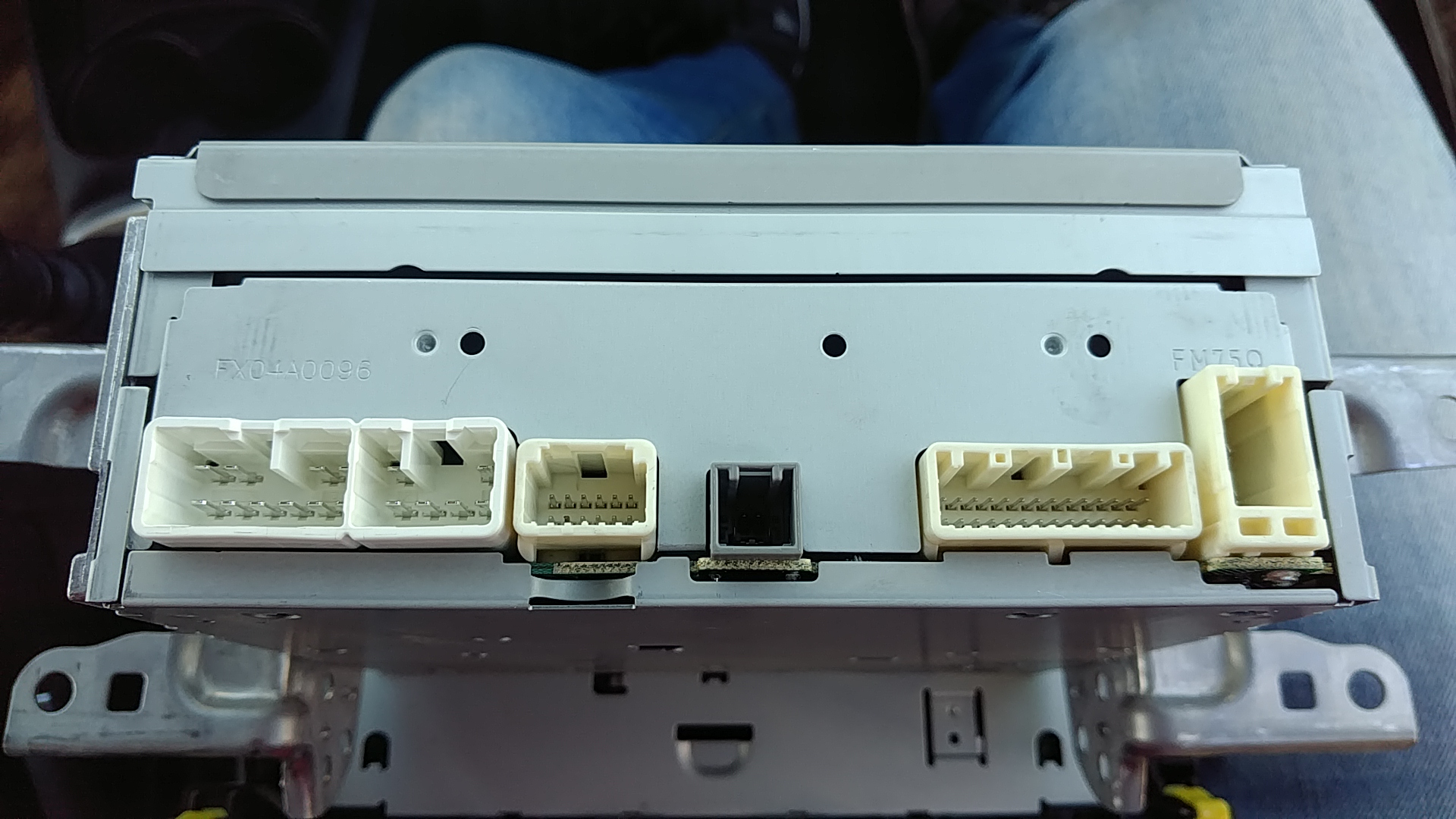

היי, אני רוצה להוסיף למערכת חיבור AUX בשביל דיבורית, אחרי קצת בדיקות יש כמה דברים שלא מצאתי עליהם תשובה:

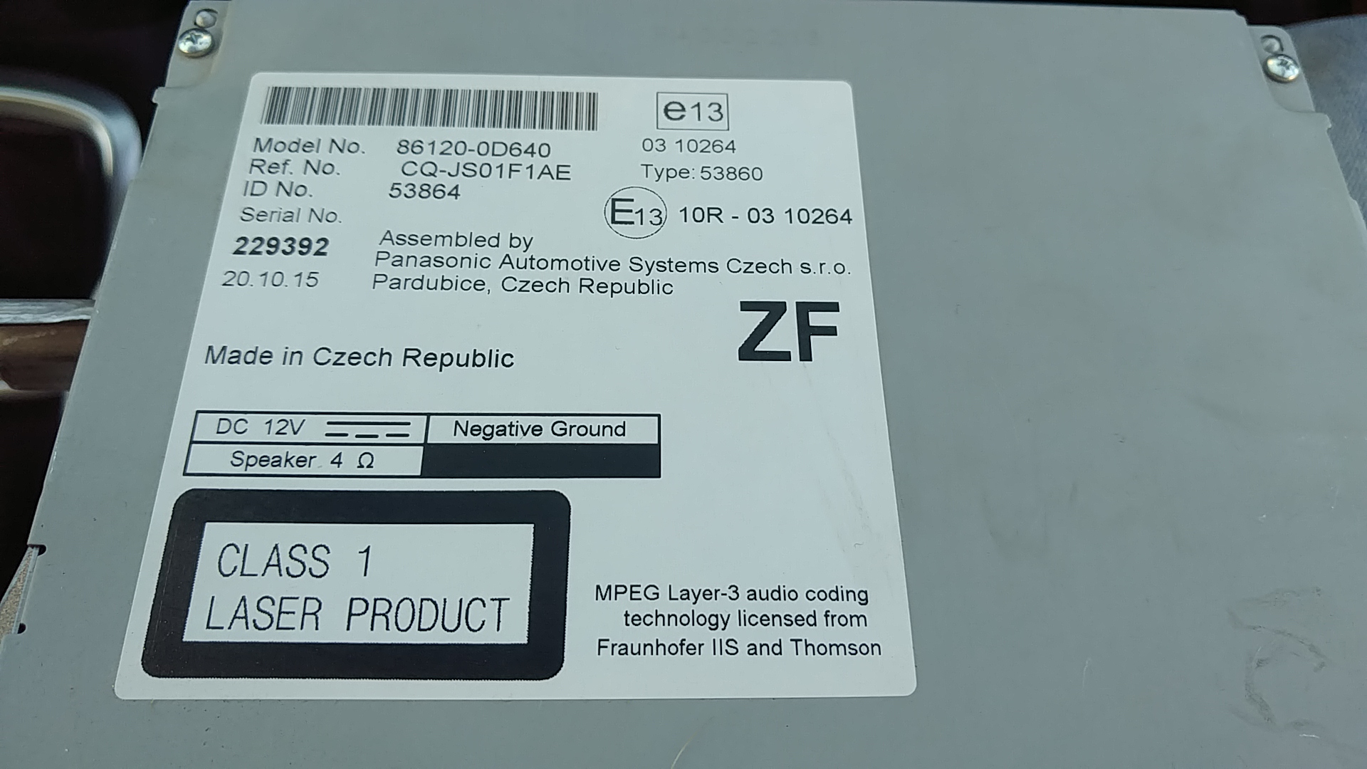

1) יש איזשהו אתר (או דרך לחפש) שמכיל אינפורמציה על דגם הרדיו?ניסיתי לחפש בעזרת כמה מהפרמטרים שרשומים ונכשלתי לחלוטין...

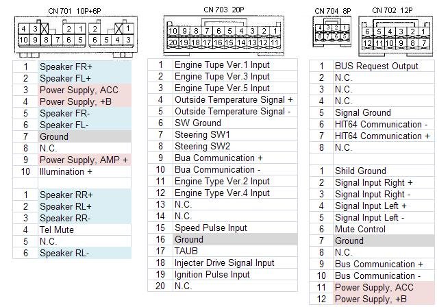

2) מצאתי פירוטים על חיווטים בודדים, אבל לא הצלחתי להבין לאיזה חיבורים הם הולכים. לא הצלחתי למצוא למה כל חיבור באופן כללי. אצלי ברכב כל הharnesses חוץ מה6+6 מחוברים. למה כל אחד מהם משמש (חוץ מהאנטנה.. את זה הבנתי :) )?
3) ראיתי מתאמי AUX שמתחברים גם ל6+6, אני מניח שזה מה שאני צריך, אבל אשמח אם מישהו יוכל לאשר את ההנחה הזאת.
4) הרבה מהמתאמים באים AUX + USB, האם החיבור USB הוא למולטימדיה בלבד, או שאפשר להשתמש בו בתור חיבור USB לכל דבר? (בגדול, אם אפשר, אני רוצה לחבר גם את הUSB של הדיבורית ואז פשוט להשאיר את כל החוטים מאחורי הפאנלים. אם אי אפשר, אז אעביר את חיבור הUSB למטען...)
5) אחרי שמחברים את המתאם, איך מעביר לAUX? את איזה כפתור זה מחליף?
