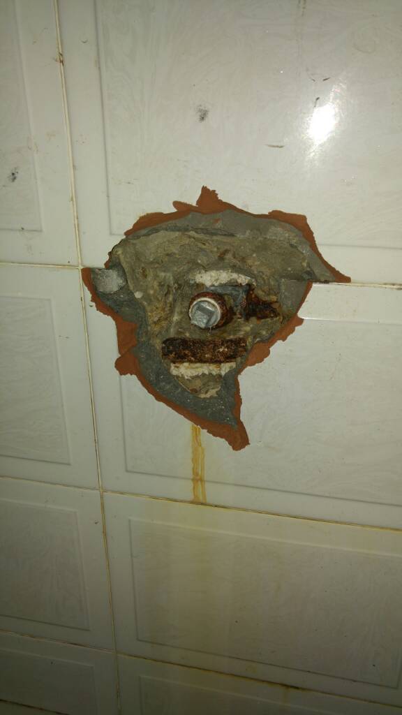

בדירה בה אני מתגורר אני נתקל בבעיה
המים חמים מידי או קרים מידי במקלחת
במידה ומדליקים מים חמים, אז המים רותחים, ואם אני פותח מעט את ברז המים הקרים, כל המים נהיים קרים ברגע.
ואם אני מדליק קודם את הקרים, ולאחר מכן את החמים, זה כאילו אין השפעה.
כל אחד מהם לחוד, קר מאוד או חם מאוד וקשה/בלתי אפשרי למצוא נקודה פושרת.
מעיון באינטרנט, מדברים על כך שהבעיה כנראה טמונה במה שהם קוראים לו "VALVE SHOWER" עקב העובדה שבברזים אחרים בבית אין את הבעיה והמים החמים/קרים/פושרים עובדים כראוי אז כנראה הבעיה לא בגוף החימום אלא בברז הזה ספיציפית. בפורומים השונים המליצו להחליף את הSHOWER VALVE, שזה כעיקרון מה שיש מאחורי הברז בתוך הקיר, אחד למים הקרים ואחד למים החמים.
מצורפת תמונה של הברז, מאיפה מתחילים בכלל לעבוד? איך מפרקים אותו כדי להגיע לאותו וו? איך יודעים שהחלופי שקונים יתאים?
אודה אם למישהו יהיו עצות/טיפים מועילים כי זה נראה משהו בר תיקון/החלפה במו ידיי.
בעיקר מתקשה להבין איך מפרקים דבר כזה מהקיר למען האמת.
במקרה הזה מאחורי הברז אין שום דבר מיוחד. יש צינור שמספק את המים הקרים וצינור שמספק את המים החמים מהדוד.
עירבוב חם/קר מתבצע בתוך הברז עצמו.
תנסה אולי לרכוש שני ראשי ברז חדשים (10-15 ש"ח לאחד) ולהחליף אותם, בשביל זה לא צריך לפרק את הברז. צריך לפרק את הידיות ואז עם מפתח שוודי את ראשי הברז.

האם ניתן לבצע החלפה כזו לבד או שיש צורך בבעל מקצוע לפי הערכתך?
תאתר כמובן קודם את השיבר הראשי שסוגר את המים בכל הדירה.
אנסה, תודה רבה על העצה המועילה.

בגוף הברז אין כלום. זה צינור רגיל לכל דבר, מצד אחד יש ברז שמווסת את המים החמים, מצד שני יש ברז שמווסת את המים הקרים. שני הזרמים מתערבבים בתוך הברז וזהו.
אם יש בעיה, היא יכולה לדעתי להיות רק בראשי הברז. ראש ברז - זה מה שמסובבים כדי לכוון את זרם המים.
ידידי היקר, כל מה שציינת נמצא בגוף הברז!
ראשי הברז לא נמצאים מחוץ לברז.

תודה רבה לכל המייעצים!
לאחר שכל יום אמרתי "מחר נטפל בזה", הוחלפו ראשי הברזים וסוף סוף חזרו המים החמים.
אחליף אולי בהזדמנות את כל הברז עצמו לברז מודרני יותר, אבל מרגיש כמו עבודה רצינית מידי עכשיו כשהכל חזר לעבוד.
ולא כדאי להתעסק אם יש חשש שהצינור בקיר קצת רקוב - זו יכולה להיות הפתעה מאוד לא נעימה.
