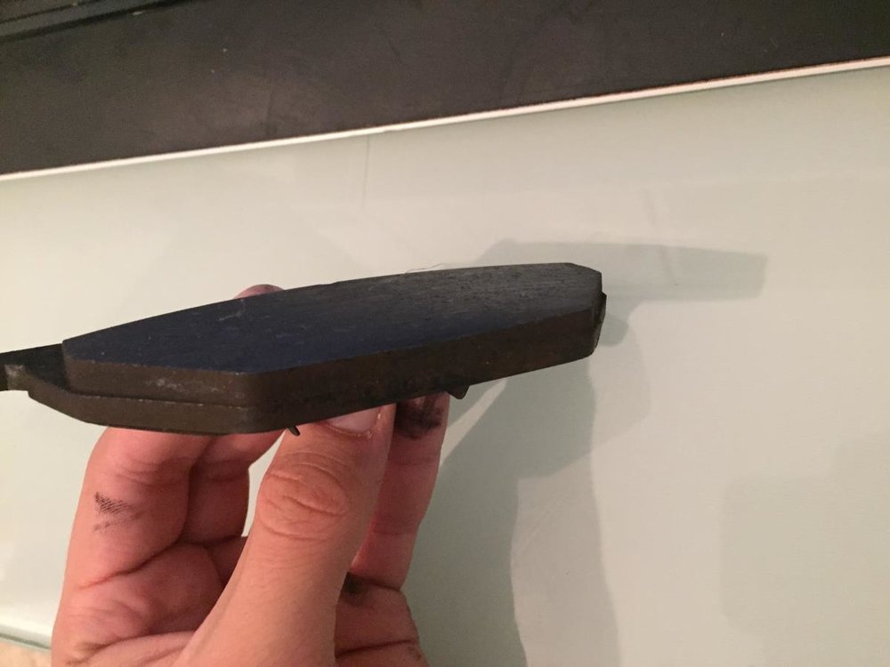

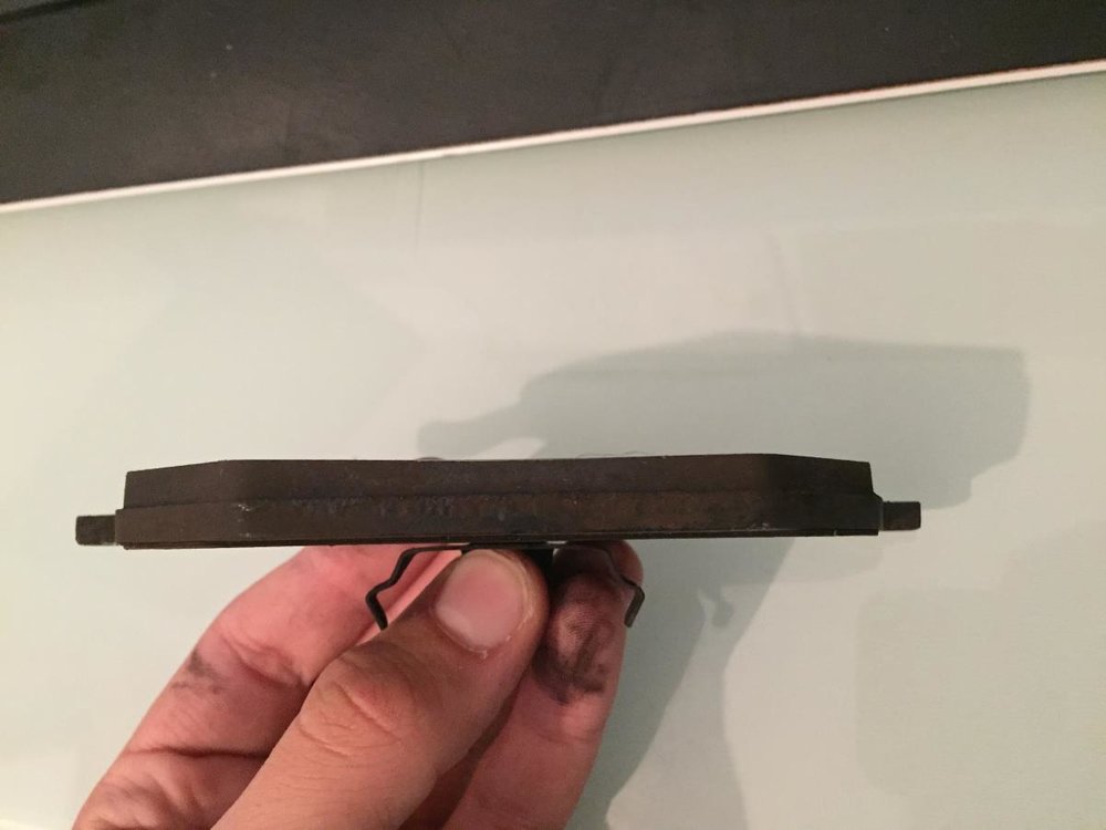

הרפידות הם מסיאט איביזה 2014. האם צריך להחליף אותן? מדובר על רפידות קדמיות.
[ATTACH=CONFIG]477465[/ATTACH][ATTACH=CONFIG]477466[/ATTACH]
מהי מידת העובי של הרפידה השמאלית ?
האם נדלקה לך מנורה כמו בתמונה בצבע כתום/צהוב המצורפת ?
איזה כייף לי :)
יצא לי להציץ עכשיו קצת בספרות ורשום שם שרפידות קידמיות יש להחליף מיתחת ל 7 מילימטר בשר ואחורה מתחת ל 2 ממ אז בהמשך לתגובתי ותיקון קל אם בתמונות אלה הרפידות הקידמיות אז אכן יש להחליפם. לגבי האחוריות כמה נישאר בהם?
בשום מקום בספרות הייצרן לא כתוב שיש להחליף את הרפידות הקדמיות כאשר עובי הרפידות הקדמיות הוא מתחת ל-7 מילימטר. בספרות הייצרן תמיד כתוב מהי מידת המינימום המותרת לרפידות וההחלטה האם להחליף את הרפידות כאשר העובי 4 או 6 מילימטר נתונה לשיקול דעתו של המכונאי המקצועי כפי שכבר כתבו לך קודם לכן.
עובי רפידות קידמיות חדשות הינו כ-12 או 14.5 מילימטר ככה שהרפידה בהחלט ירדה ביותר מ-50 אחוז אלה קרוב ל-60 אחוז או 65 אחוז.

לצערי אין לי את הרפידות האחרות. לקחתי אחת שראיתי שהמכונאי זרק לרצפה מהרפידות הקדמיות, לא ידוע לי אם פנימי או חיצוני
לא, אני פשוט חושב שהמפלס של הנוזל בלמים היה נמוך, ורון חשב לנכון להחליף לי בלמים.
זה רשום ככה באוטודטה, עובי מינימלי מותר לרפידה קידמית 7 מ"מ.
אבל שימו לב: רשום גם שיש למדוד כולל בסיס/גב הרפידה. שהוא בעובי כ 5 מ"מ בדרך כלל, ז"א נטו חומר חיכוך 2 מ"מ, שזה מספר די סטנדרטי.
לבי רפידות אחוריות לא מצויין שיש למדוד כולל בסיסי, 2 מינימום חומר חיכוך.
היה תקין להחליף את הרפידות בשלב כזה? הרכב נקנה באפריל 2014, עבר בערך 35K קילומטר.
אני יודע שאין אינדיקציה לרפידות האחרות, אבל לפי מה שצילמתי (קדמי) - היה צורך להחליף?
הרפידות החדשות מקוריות? חברה מוכרת?
רפידות של TRW - לא יודע מה האיכות שלהם. שאלתי מה מומלץ. איך הם?
לא נכון לחשוב שרפידות מחליפים לפי זמן או ק"מ, השחיקה של הרפידות משתנה מרכב לרכב ולפי צורת הנהיגה ועוד שלל סיבות.
יכול להיות שבעוד 3k ק"מ היית מגיע לברזל של הרפידה או אפילו פחות ויכול להיות שהיית מגיע עד לטיפול הבא, המכונאי צריך לדאוג שתגיע לטיפול הבא וככל הנראה עם הרפידות הנ"ל היית מגיע יותר מוקדם.
הרפידות ששמו לך הן איכותיות, תהיה רגוע.

ברכב הנל אין חיישן שחיקה על הרפידות ולכן אחד הסימנים שהרפידות שחוקות
הוא הידלקות נורת מפלס השמן כפי שקרה אצל פותח השרשור .
כאשר שחיקת הרפידות גורמת ליציאה של הבוכנות במשאבות הבלם ואת הרווח ממלא נוזל הבלמים .
הרפידות הקדמיות היו שחוקות מאד בין 3-5 ממ חומר שחיקה על הרפידה כאשר
הרפידה המצולמת היא אינה הדקה ביותר שכידוע היא זאת שקובעת האם יש צורך בהחלפה .
הרפידות האחוריות היו שחוקות עוד יותר באיזור 1-3 ממ וממש קרובות לברזל .
המלצתי לבעל הרכב להחליף את הרפידות בכל הגלגלים .
לאחר ההחלפה העובד בדק את איכות נוזל הבלמים באמצעות מכשיר יעודי ליד הלקוח
כאשר התוצאה הייתה גבולית אז אמרתי ללקוח שבטיפול הקרוב כנראה יצטרך להחליף
נוזל בלמים .
אם כך זה מחזיר אותנו לנקודת ההתחלה והרפידות על פניו לא היו עדיין נחוצות החלפה. ואם עובי הרפידה שהיא במקור 14.5 ממ זה אומר שאפילו ל 50 אחוז רפידה הוא לא הגיע! בנוסף הוא ציין שהרפידה עברה 35 אלף קמ ו3 שנים אז אם איבד בסהכ 4.5 ממ בזמן ובקמ האלה אז שאר הרפידה יכולה להחזיק לעוד איזה 3 טיפולים בכייף....אז איפה היה שיקול נכון של המוסך בהחלפה הלא הגיונית הזו?
צילמתי רק את הרפידה הקדמית, יכול להיות שבשאר הרפידות היה יותר שחיקה. חוץ מזה, אין לי דבר רע להגיד על השירות. רון בן אדם נחמד, ואפילו נתן הנחה קטנה.
