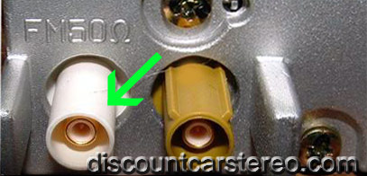

חיבור האנטנה הינו סטנדרטי ברכבי קונצרן VAG ונקרא FAKRA connectors (מצורפת תמונה להמחשה) לפי צבע המחבר הקיים ברכב ניתן פחות או יותר לזהות את הקונפיגורציה של האנטנה.
החיבור שאתה מדבר עליו כנראה שייך לפיקוד לאנטנה חשמלית.

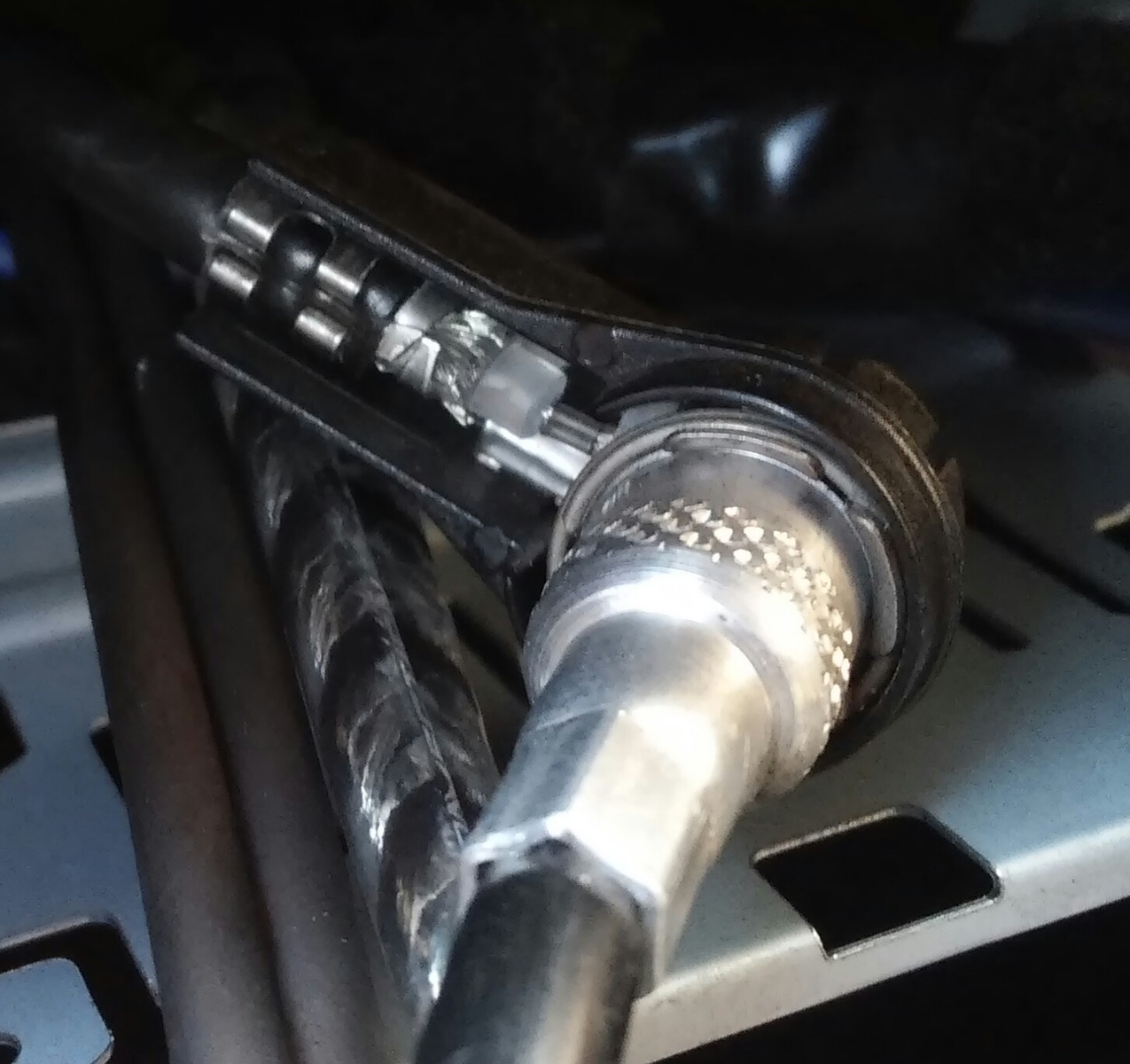

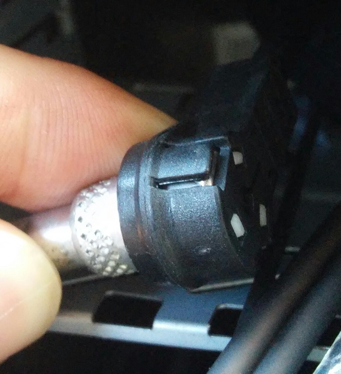

הייתה לי אפשרות לבדוק עכשיו, הנה תמונה של הקונטקטור (לא הצלחתי להפריד מהמאריך שמחובר):
למיטב ידיעתי הרכב הגיע ללא מערכת. אחרת אני לא רואה הגיון שהיבואן יתקין רדיו אפטרמרקט שלא נותן שום יתרון על פני המקור.
בניתי עליך שתתן לי כיוון =/
כנראה שבאמת אין מגבר, אם כי הדבר תמוה כי למיטב ידיעתי הבסיס של האנטנה מגיע רק עם מגבר.
