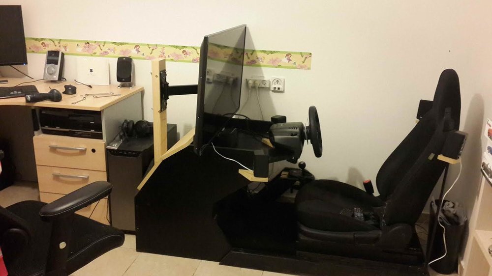

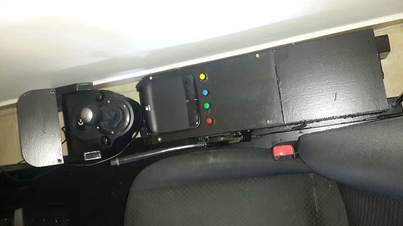

לאחר חודשיים של הרצת העמדה שבניתי (שאגב, התכנון והבנייה מעולים - פעם ראשונה שאני לוקח על עצמי פרוייקט בנגרות) החלטתי שאני מתחיל לבנות פאנל שיאכלס מתגים כי להתנהל עם מקלדת מיני זה לא הדבר הכי נוח.
הנה העמדה
המטרה הייתה לבנות מערך מתגים שיחליף את מקשי המקלדת. למשל, הפעלת ABS או TCS, החלפה בין תיבת הילוכים אוטומטית לידנית ולהפך ואפילו לחבר בלם יד.

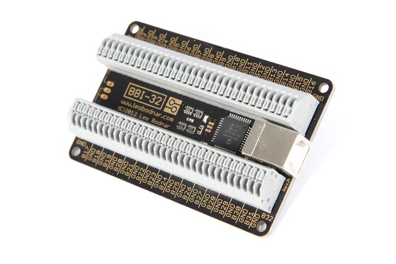

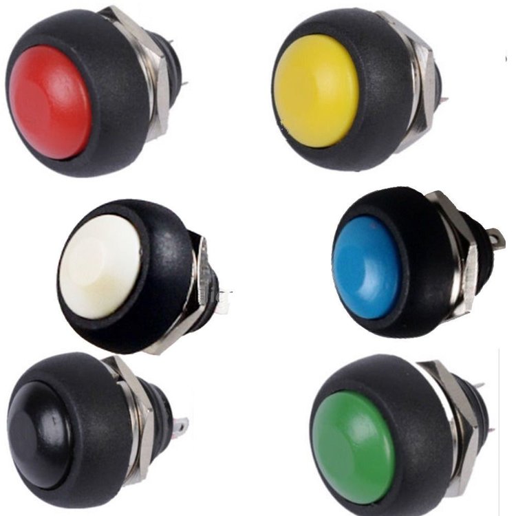

מצאתי את הבקר הנ"ל שיכול לקבל פקודות מ-32 לחצנים והעבודה איתו מאוד קלה. סה"כ לחבר את המתג באמצעות שני חוטים ואז להגדיר אותו במשחק. הבלם יד הולך להתחבר אליו עם המיקרו סוויץ המקורי שלו.
http://www.leobodnar.com/shop/index.php?main_page=product_info&cPath=94&products_id=205&zenid=7e5c71d18b3bd9c8eb0bd3763d5b3e3d
הזמנתי לי לחצנים (12 יחידות בהתחלה בצבעים שונים)

התחלתי לבנות את הקונסולה שמאכלסת את פאנל הכפתורים ואת הבלם יד ועכשיו נשאר לי לבנות את הפאנל עם הכפתורים (יקרה אחרי שאסיים את הצביעה הכללית של העמדה).
עדכונים בהמשך

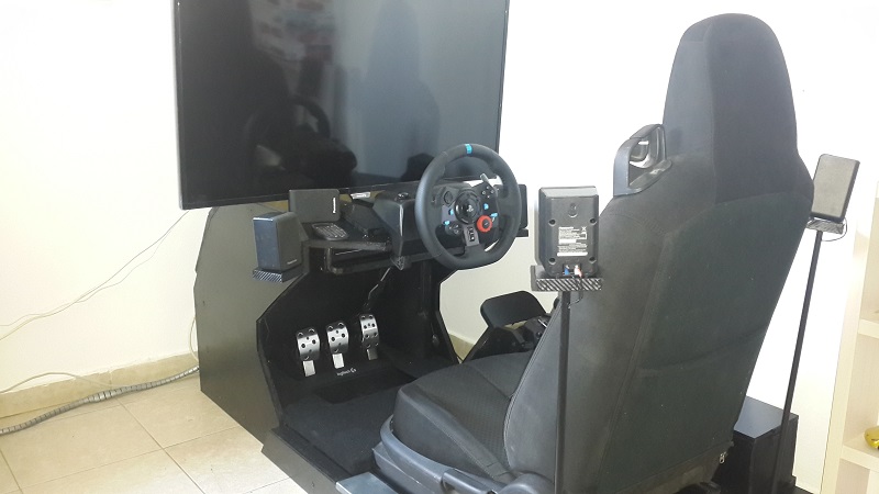

רוצים פירוט של מה קיים בנתיים?
יאללה קבלו!
א. טלוויזית אנדרואיד 40 אינטש חדשה של פיליפס
ב. מערכת שמע 5.1 של PANASONIC הכולל סאב שממוקם מתחת לכסא (סוג של SHAKER)
ג. נכון להיות מקלדת מיני הכוללת משטח לעכבר
ד. הגה G29 כולל הידית הילוכים
ה. מכסה מנוע שיאכלס צמד מאווררים מבוקרי מהירות
ו. בלם יד של מיאטה מהדור הראשון (איך לא? (-: )
ז. כסא של מיאטה מהדור השלישי (איך לא? (-: )
ח. רצפה עם שטיח מסוג לבד מאוד נעים לרגלים
ט. תא קטן בקונסולה לשלטים

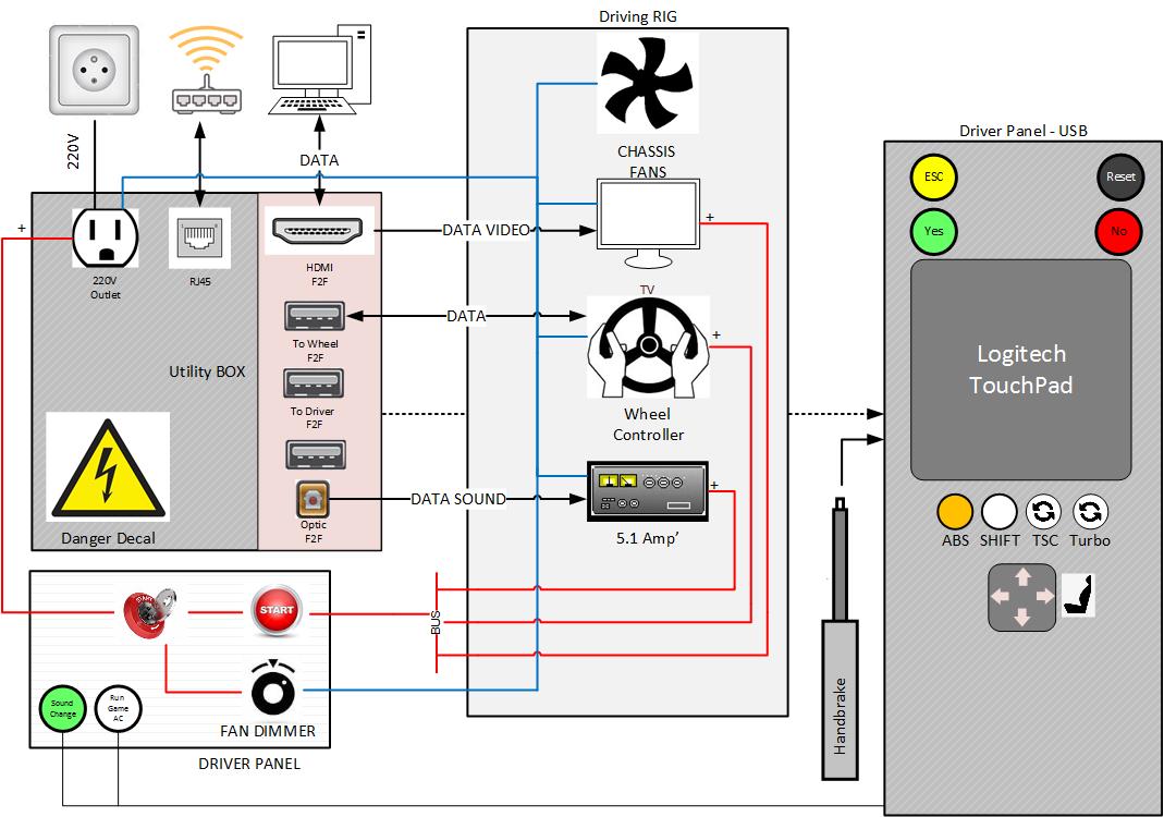

בהמשך הולכים להיות שלושה פאנלים
1. פאנל עם הכפתורים שציינתי
2. פאנל עם כפתור חשמל כללי, שינוי יציאת שמע ׁ(מכיוון שמחוברים 3 התקני שמע במחשב, התקנתי תוכנה עם קיצור במקשים כדי שאוכל להחליף את יציאת השמע הרצויה במהירות ובקלות), כפתור בורר מצבים למאווררים)
3. פאנל שאני קורא לו UTILITY BOX. תפקידו יהיה לקשר בין העמדה לבין המחשב שיעמוד בצד השני של החדר. למעשה, כל ההתקנים שיש בעמדה יתחברו לפאנל הזה ובעזרת מתאמי נקבה נקבה (הכל כבר נרכש) הם יתחברו למחשב באמצעות כבלים (HDMI, USB, OPTICAL).
כל הפנאלים יצופו במדבקת דמוי קרבון.
הנה סכמה שממחישה את הביצוע הקרוב

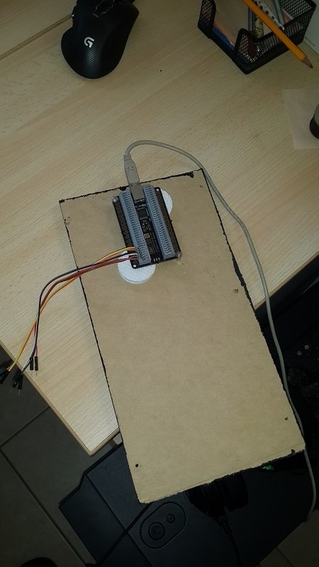

בסופ"ש האחרון התחלתי לעבוד על פאנל הכפתורים שלי (שעוד ישתכלל בהמשך).
הנה תמונות
הפאנל הולך להיות מאוכלס בעוד מספר כפתורים על מדבקת קרבון שתצפה את הפלטה.

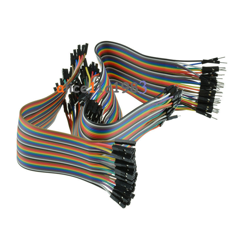

לצורך חיבור הכפתורים ובלם היד לבקר USB רכשתי כבלי מחשב עדינים
והנה העמדה בכללי (ציפיתי את מדפי הרמקולים במדבקת קרבון)
