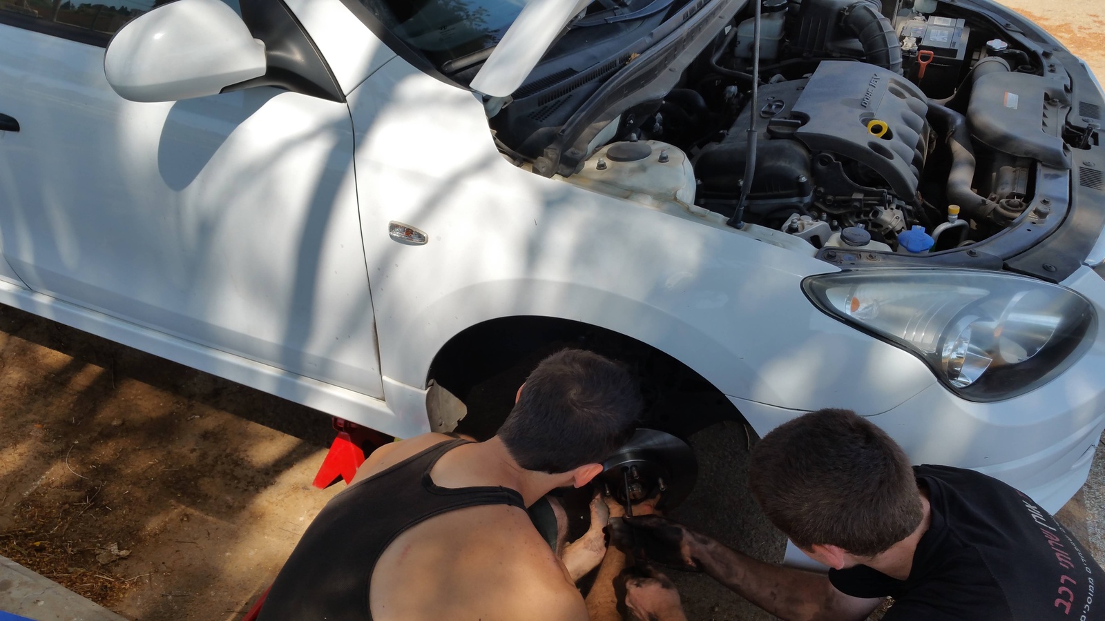

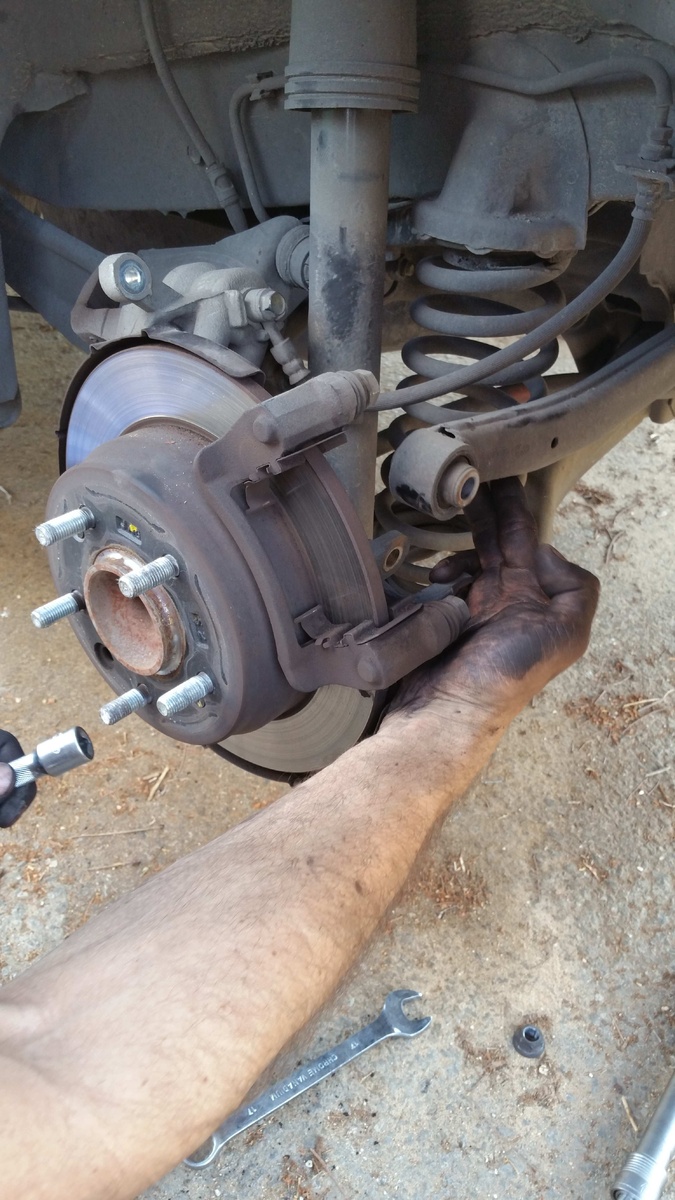

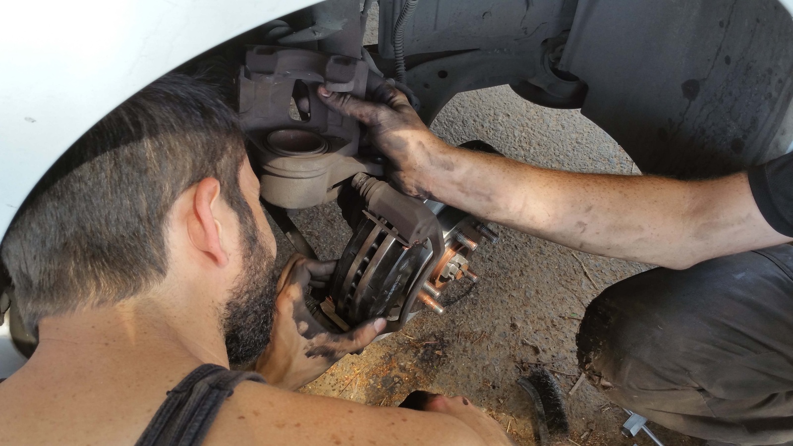

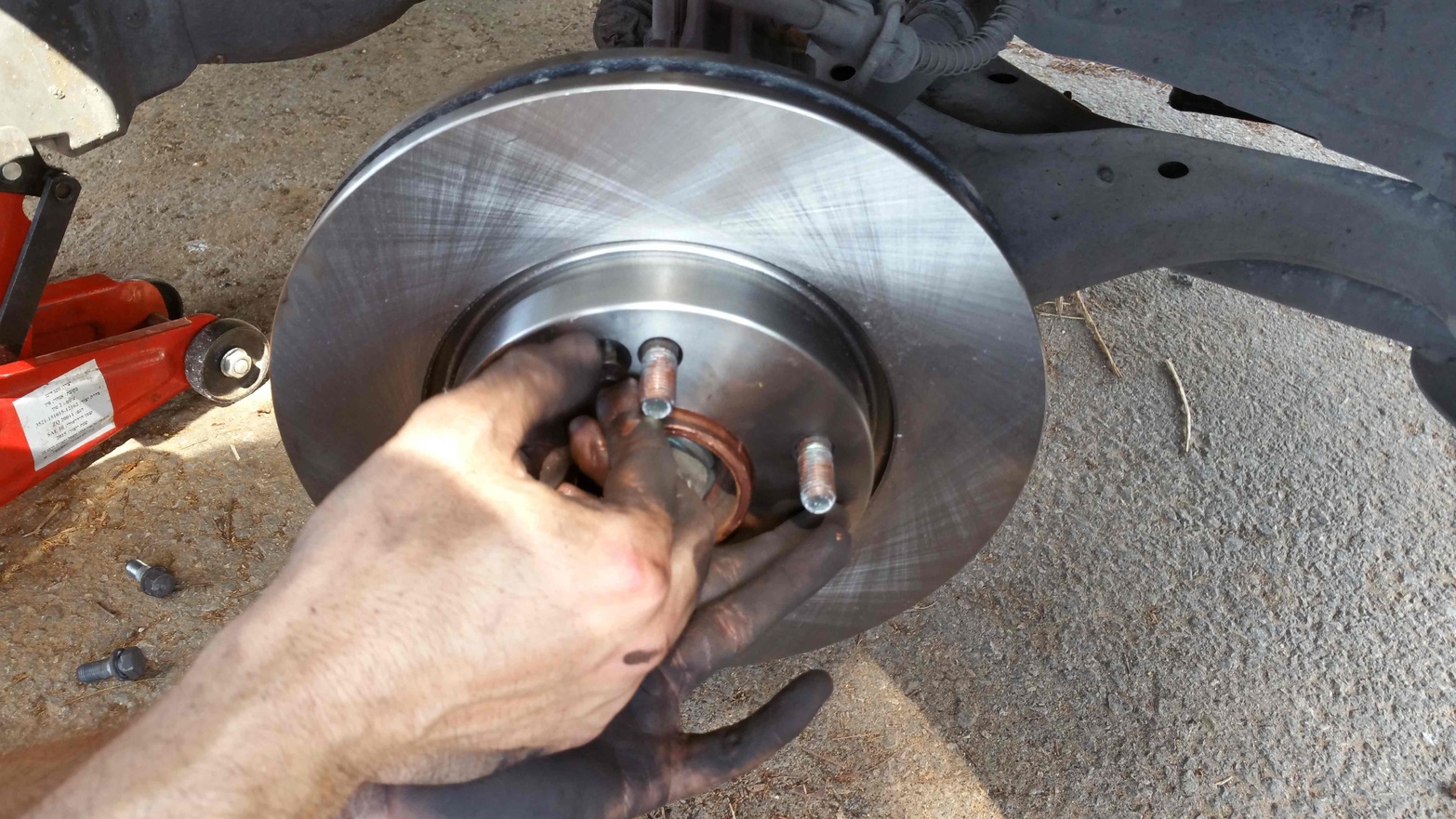

היום חברי הכנופיה אסף ורועי החליפו את כל הצלחות והרפידות אצלי ברכב.

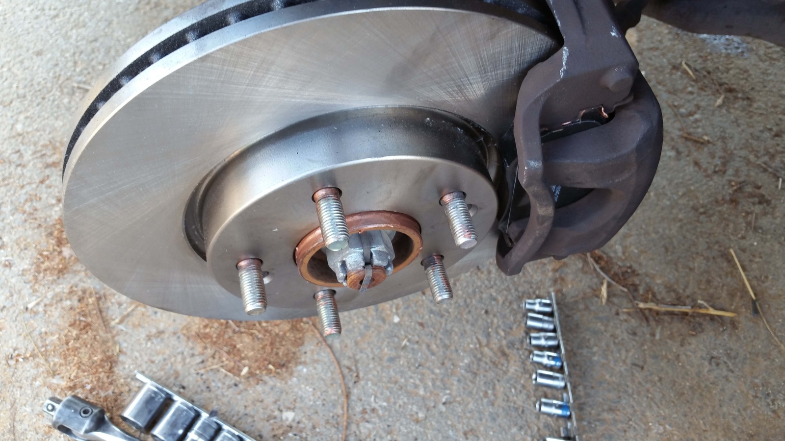

עבדו קשה במשך שעתיים וחצי לפי הספר עד כדי מריחת גריז על צדי הרפידות, גוז'ונים (שיהיה קל לפתוח אותם בפעם הבאה) והבורג של הקליפר (אם אני זוכר נכון).

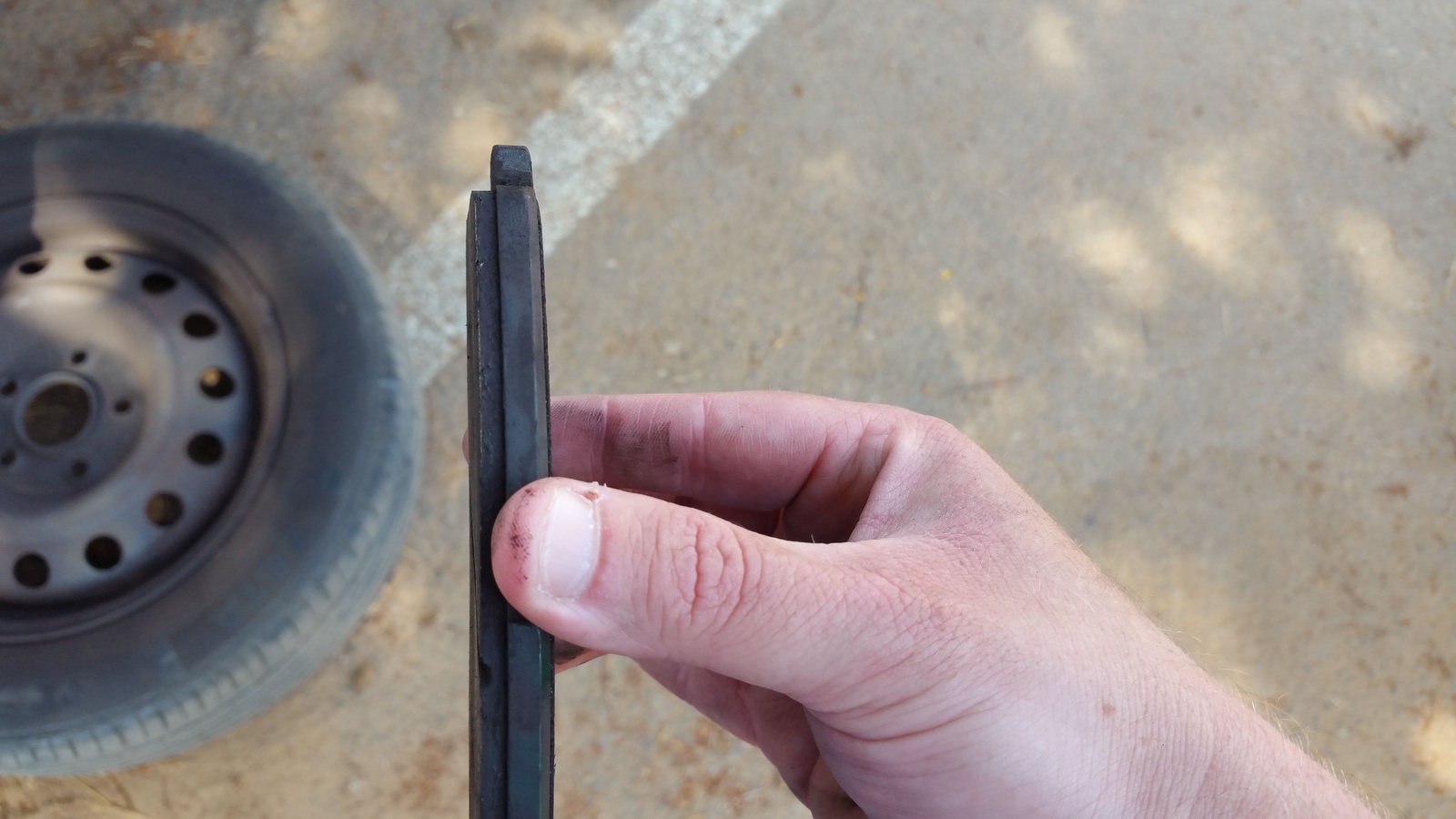

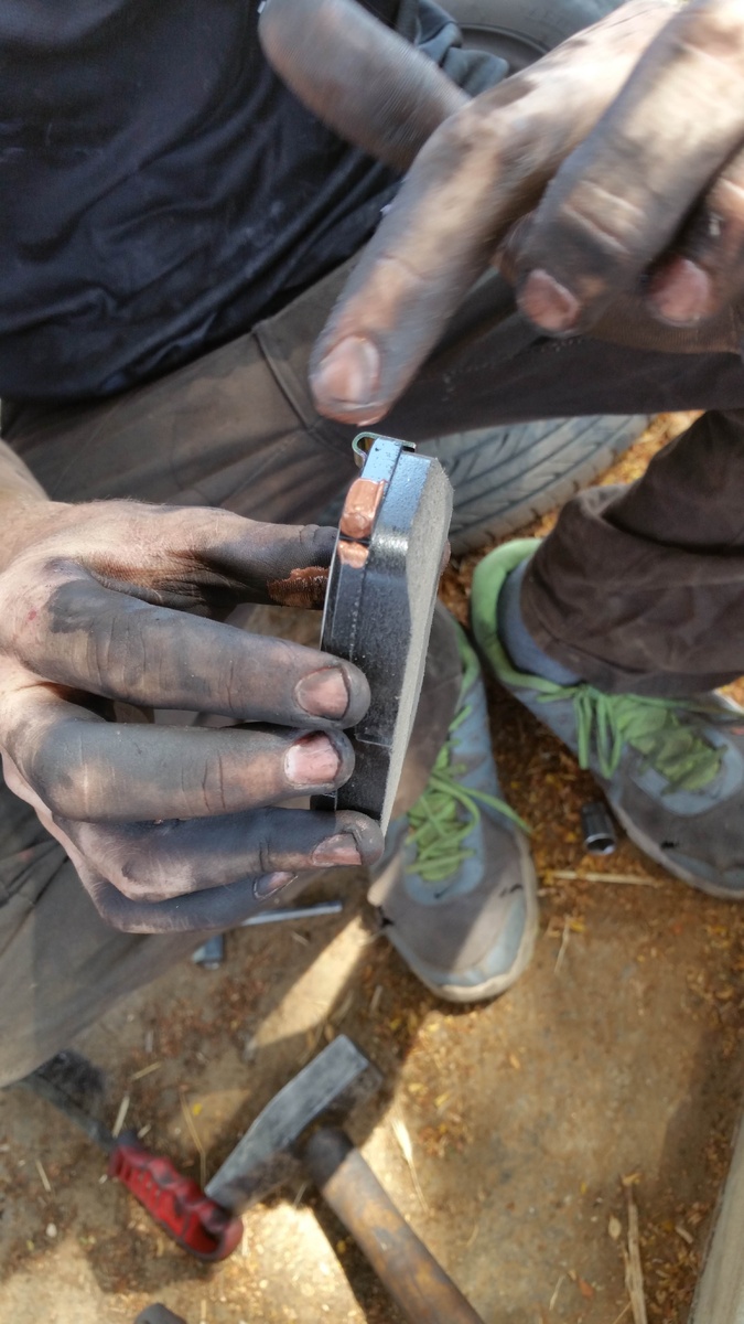

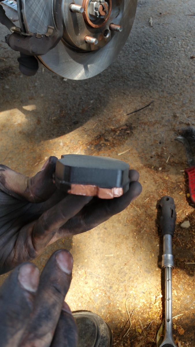

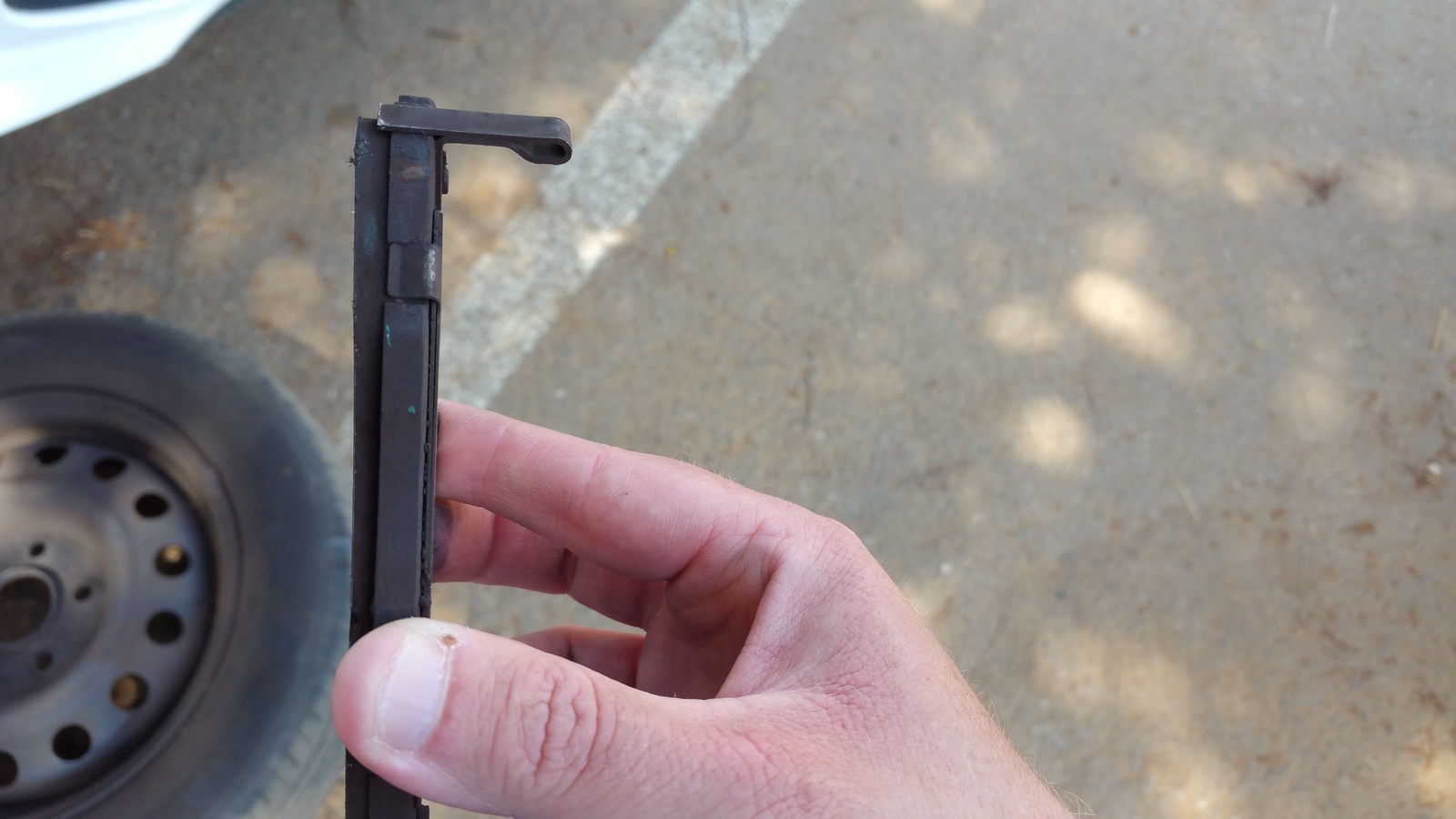

בבדיקה של הרפידות מקדימה-נשארו 2-3 מ"מ, תפסנו בול את הרגע להחליף. הרפידה הקדמית ימנית הייתה שחוקה באופן לא סימטרי, ויתכן שהיא זזה ממקומה ולכן השחיקה לא שווה.
הרפידות מאחורה היו פחות שחוקות ונשאר עליהן עוד קצת בשר, אך העדפתי להחליף הכל.
הבלימה שקטה, לא נשמעים רעשים מהבלמים ובהחלט מרגישים בהבדל.

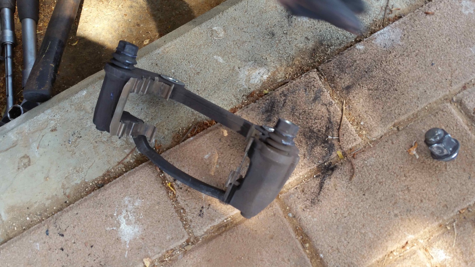

יש גומיה לאטימה של הקליפר (לא זוכר את השם במדויק) שנמצאה קרועה ודורשת החלפה. מקווה שביונדאי שופ נמצא אותה ולא נצטרך לבצע שיפוץ.

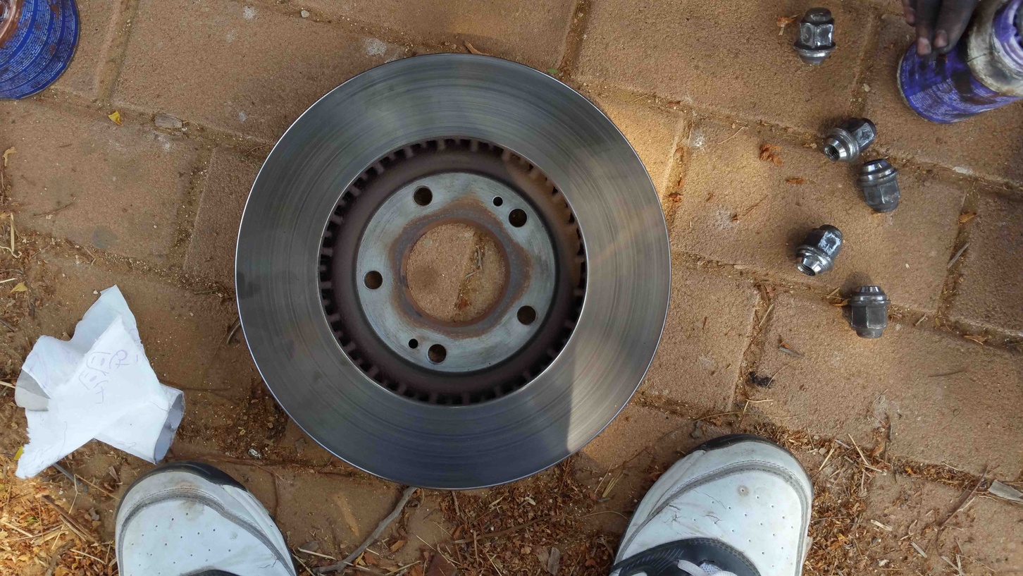

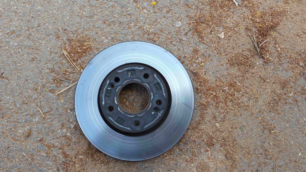

יתכן מאוד שהרפידות והצלחות שירדו מקוריים (יש עליהם הטבעה של יונדאי). בתיעוד ההיסטוריה של הרכב לא נראה שהוחלפו לאורך חייו רפידות או צלחות.
