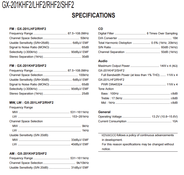

אני מחפש להחליף את הרמקולים הקידמיים ברכב שלי לרמקולים שישמעו טוב עם המערכת המקורית ללא צורך בהגברה נוספת.
אני לא מחפש להשקיע יותר מידיי, רוצה לסגור את הכל עד 500 ש"ח (אם פחות אז יותר טוב).
לאחר בירורים שעשיתי לבד, וקצת סקר, אני חושב שהפיתרון הכי משתלם ונוח יהיה להזמין את כל מה שנדרש מארה"ב (אני אשתמש ב Buy2Usa).
הדגם המדוייק של המערכת הוא GX-201LH.
מפרט טכני אפשר למצוא בקישור הבא:
https://i.gyazo.com/07723d798d7111ef870193c7485b7703.png
אלו כל המוצרים שאני חושב להזמין, אשמח לחוות דעת ממכם או להמלצה על משהו שאתם חושבים שישמע טוב יותר עם המערכת שיש לי:
JBL GTO638 6.5-Inch 3-Way Speakers (Pair)
6½" 6.5 6 1/2 6.75 Subaru Factory Speaker Mount Plates Adapters Brackets Ring
Car Speaker Harness Adapter Plug Connectors Factory to Aftermarket Speaker SH64
Dynamat 10415 10" x 10" x 0.067" Thick Self-Adhesive Sound Deadener with Xtreme Speaker Kit - Pair

11W ב-1% THD. להיט. :|

האמירה שלי היא בעצם שעדיף לך ברמת העיקרון לרכוש סט קומפוננט מאשר רמקול קואקסלי.
הרמקולים שבחרת הם בעלי התנגדות של 2 אוהם. זה עשוי ליצור עומס על המערכת ולהוביל לנזק.

הרמקולים האלו לא בדיוק 2ohm סטנדרטי, הם מיועדים להגברות של 4ohm והרעיון הוא לנצל מקסימום כוח ממערכות חלשות.
זה ההסבר שלהם:
True 4-Ohm Topology
Low-impedance speaker voice coils extract more power from your amp for more powerful performance than high-impedance coils do. JBL GTO638 speakers use a lower-impedance voice coil than a typical 4-ohm speaker to extract the most power possible from all amplifiers engineered to drive loads of 4 ohms or less.
אתה עדיין חושב שזה עלול לגרום לנזק?

אז זה מחזק בעיני בחירה בקומפוננט על פני קואקסלי, או לחילופין לבטל אותם.
ואם בכל זאת קומפוננט, רצוי לבדוק שהטוויטרים נכנסים במקום המקורי. אגב, גם לגבי עומק התקנה של רמקולים הייתי מבצע בדיקה.
אני מכיר את ההסבר שלהם, ולכן כתבתי שזה רק 'עשוי' לגרום לנזק.
המגבר הפנימי נראה חלש למדי, ואני אישית לא הייתי לוקח את הסיכון הזה. מה גם שלדעתי אחוזי העיוות (שגם כך לא להיט) עולים כשההתנגדות נמוכה יותר, ובכלל אין ממש יתרונות מעבר להספק הנוסף (שכאמור, המגבר לא בהכרח יודע לספק בכלל).
