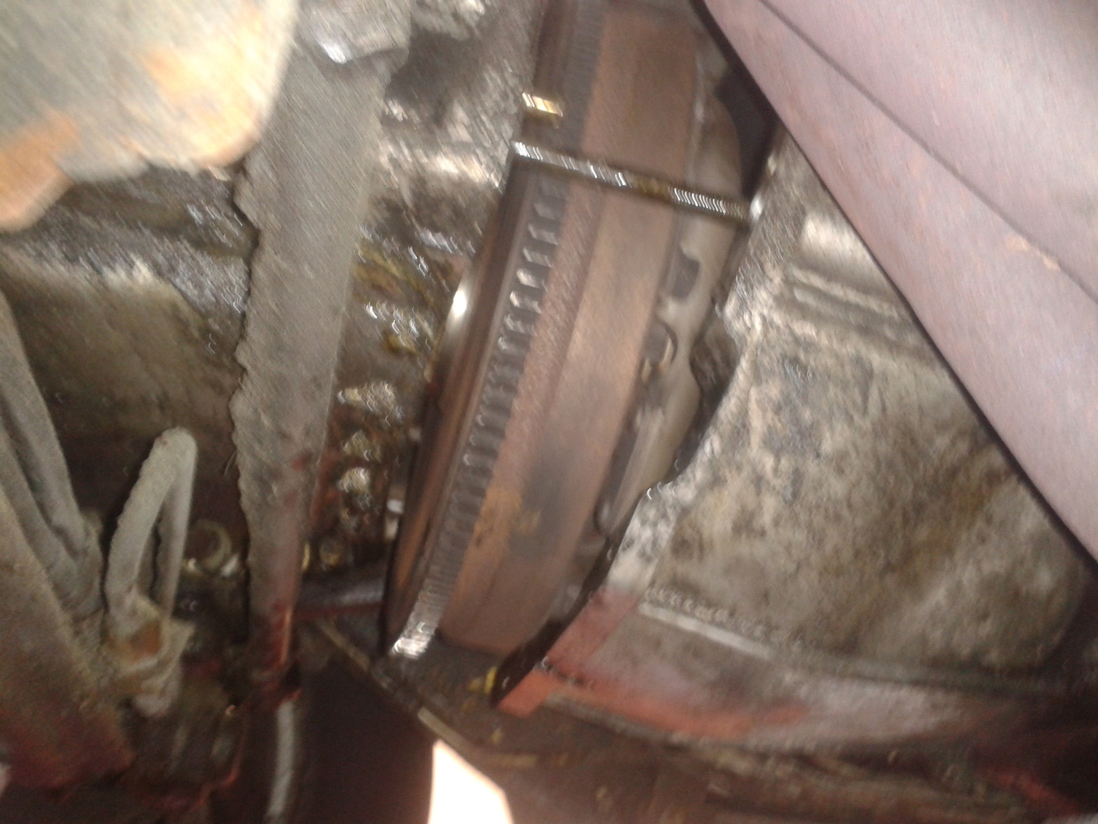

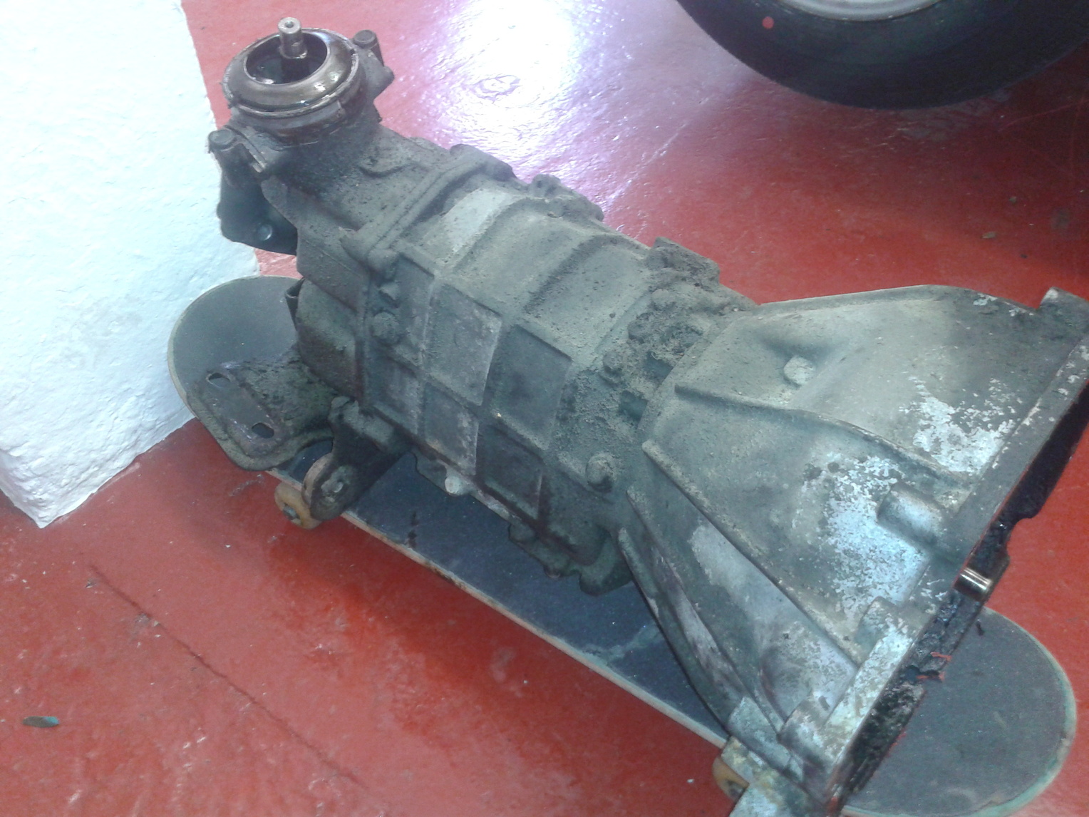

אז דבר ראשון הוצאתי את הגיר מהאוטו.
ושיערתי לעצמי שכשיפתח הגיר הפנים שלו לא יהיה דומה כלל לגירים שפתחתי יחד עם אהוד שחר אצלו במוסך באותן השנים.

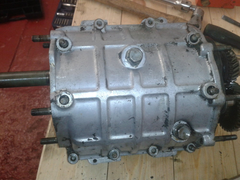

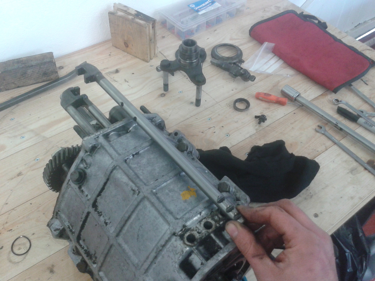

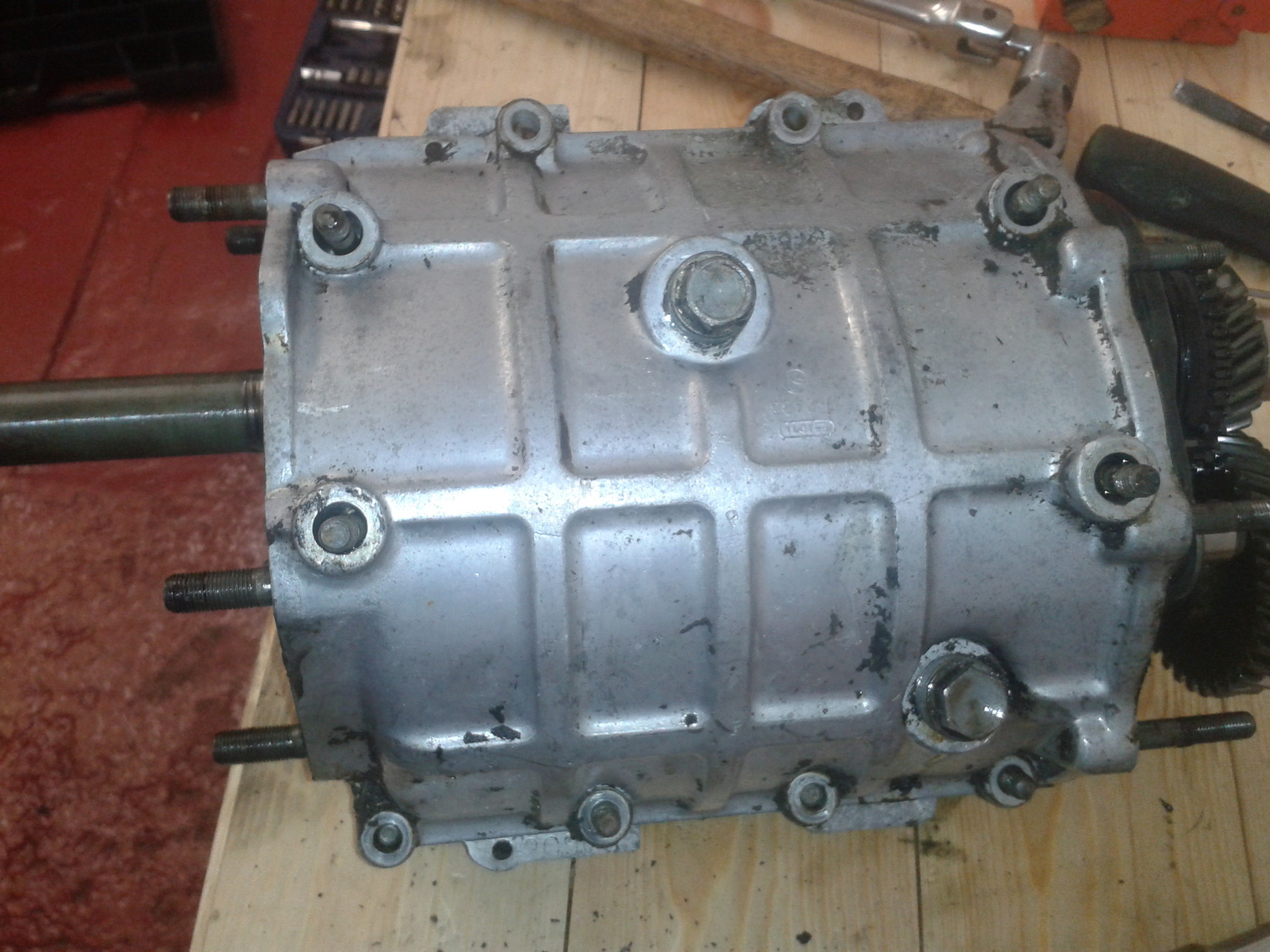

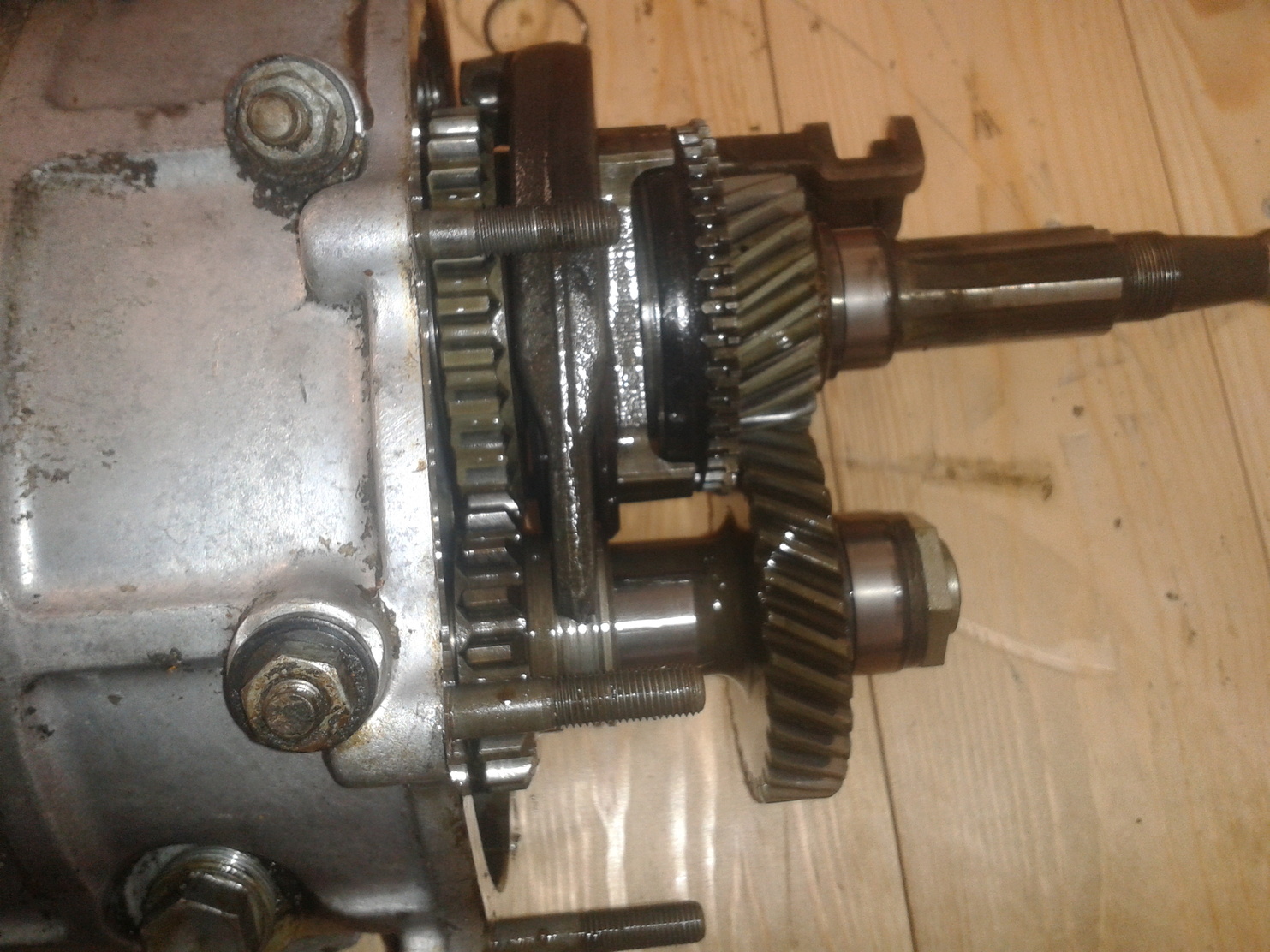

הגיר הזה קל לפתיחה. בניגוד לגירים רבים אחרים גיר זה בנוי משני חצאים.

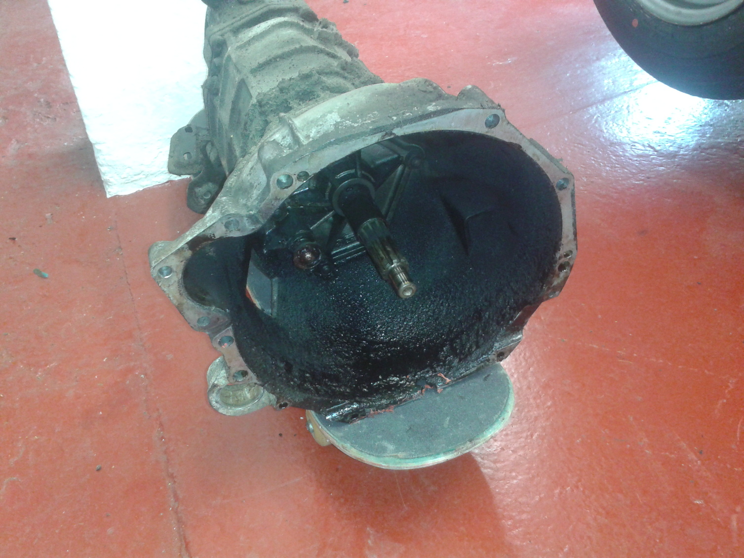

אחרי נקיון ראשוני לבוץ החיצוני פתחתי את הגיר,
תחילה מכסה אחורי, שמראה את הילוך חמישי ורוורס, אותם משלב אותו המוט. המוט צריך להישלף ראשון (מוט-SELECTOR SHAFT), ישראל במידה ואתה קורא אשמח עם תעזור במינוחים הנכונים בעברית.

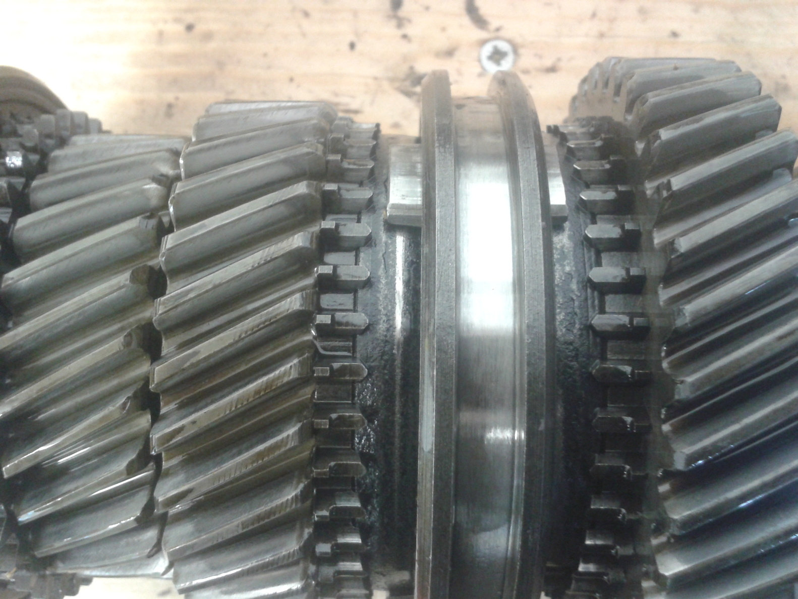

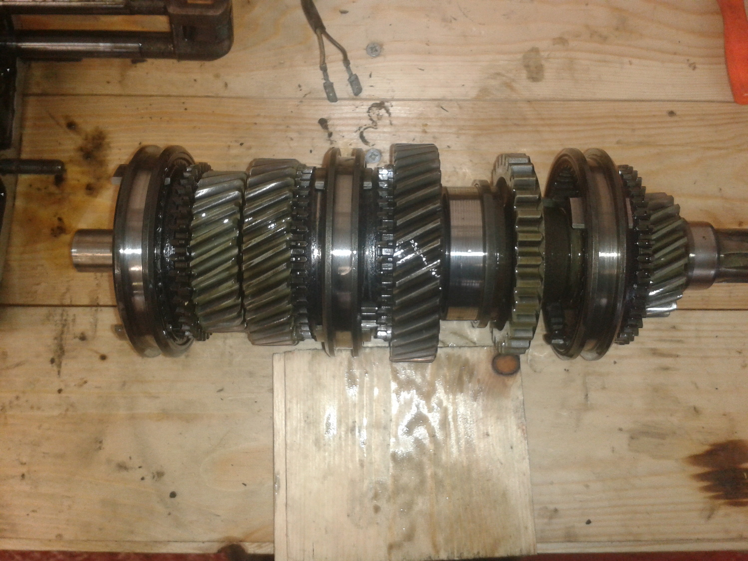

וכו וכו, עד שהגעתי לציר הראשי (MAIN SHAFT) ואכן ניכר בלאי על הסינכרונים (רואים ברק במקום החומר השחור המחוספס שצריך להיות על סינכרונים של GEOTZE הגרמניים (מדינות הציר ממחהע 2 משתפות בטכנולוגיה חחח).

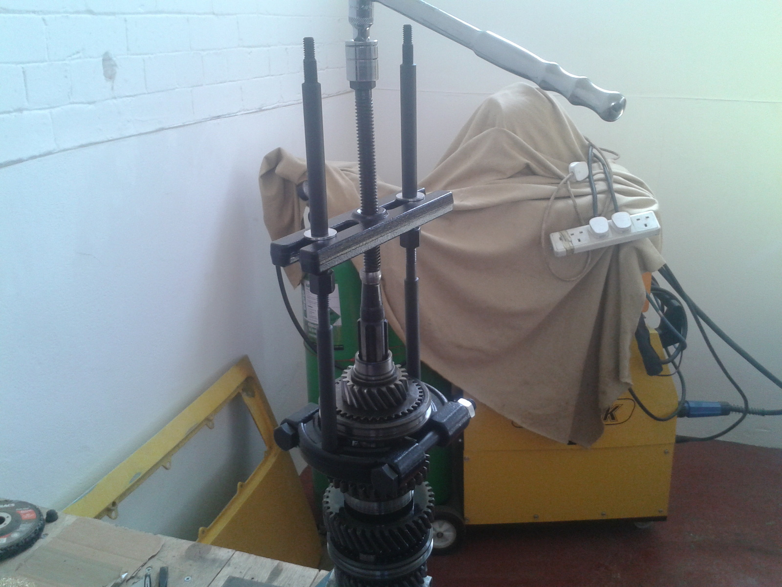

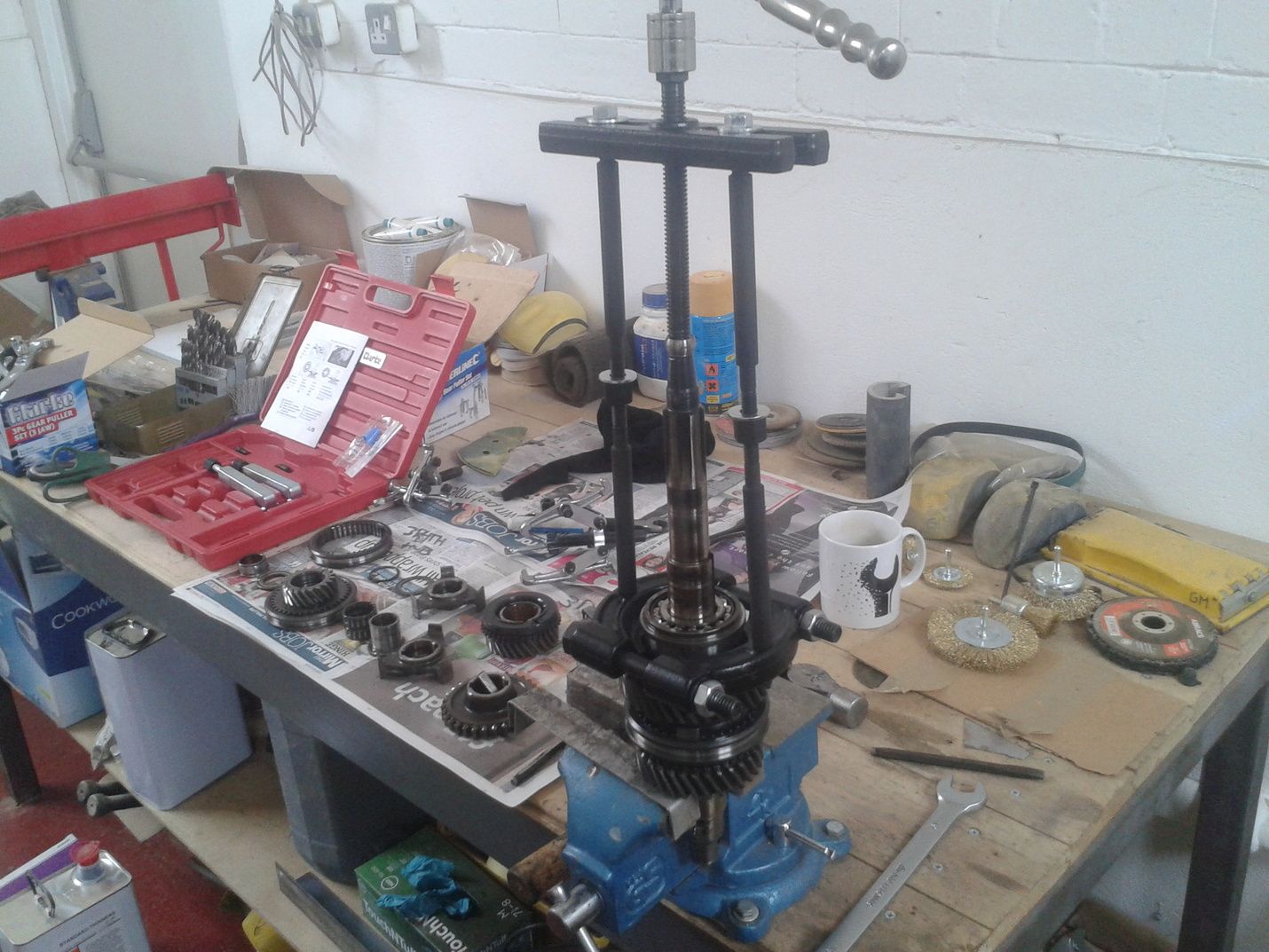

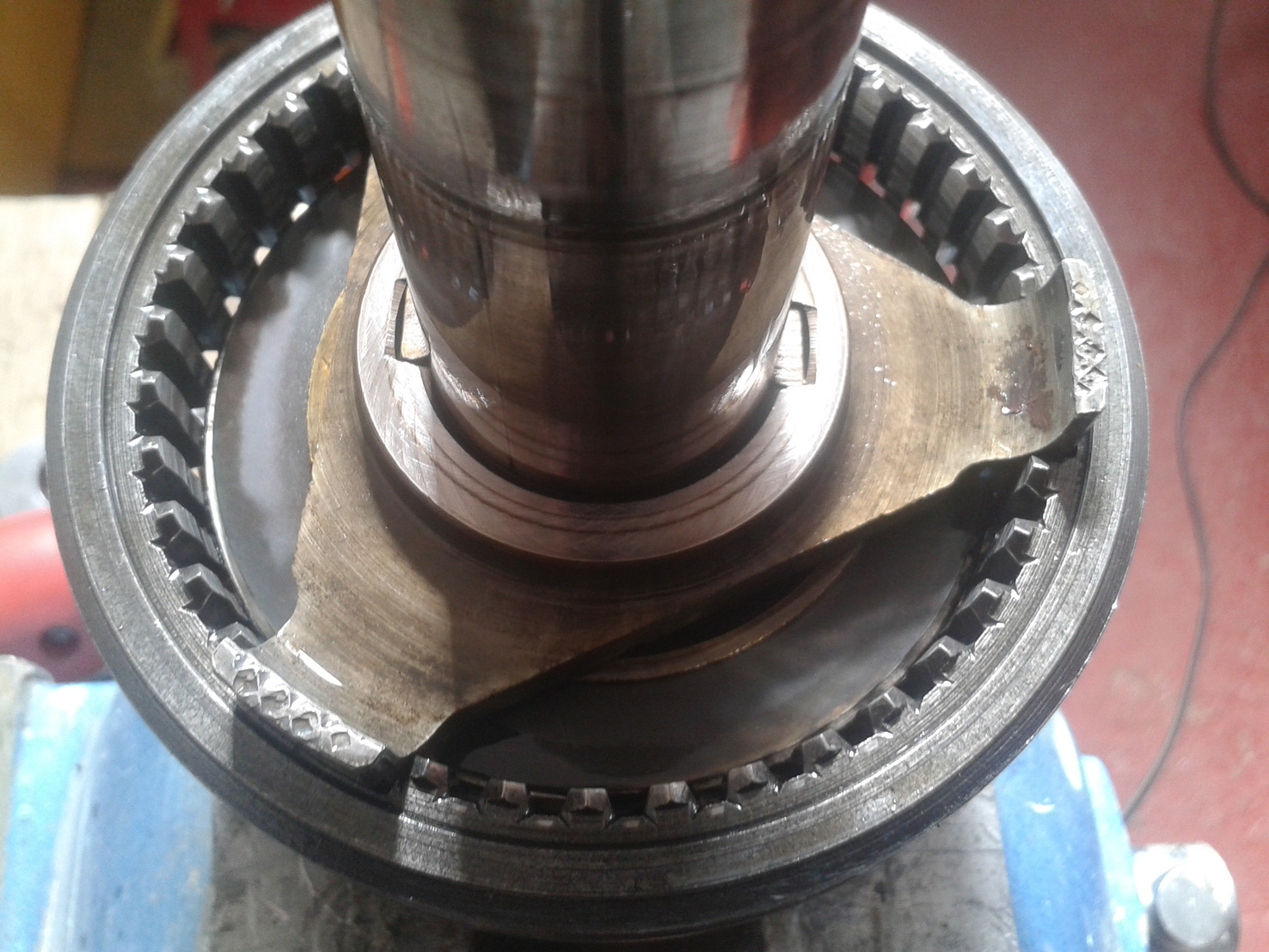

כדי להגיע לסינכרונים וכדי לראות מה מצב ה(SYNCHRO SLEEVES) שהם למעשה החלק הנע העיקרי בתוך התיבה בעת בחירת ההילוכים, חייבים להוריד את גלגלי השיניים מהציר.
הזכרתי מוקדם יותר את אהוד שחר. אני זוכר במעורפל כיצד אהוד באמצעות פטיש נחושת, היה מפשיט את כל הציר מכל מכלוליו השונים תוך מספר מכות פטיש. כדרכם של זכרונות הדבר לקח לאהוד כמה שניות. דקה לכל היותר.
אני לא רציתי להשתמש בפטישים. גם לא מנחושת.

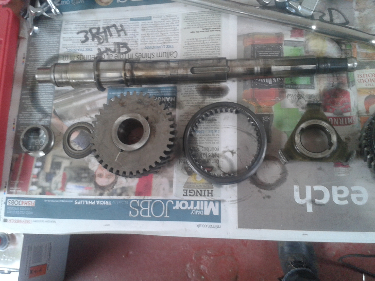

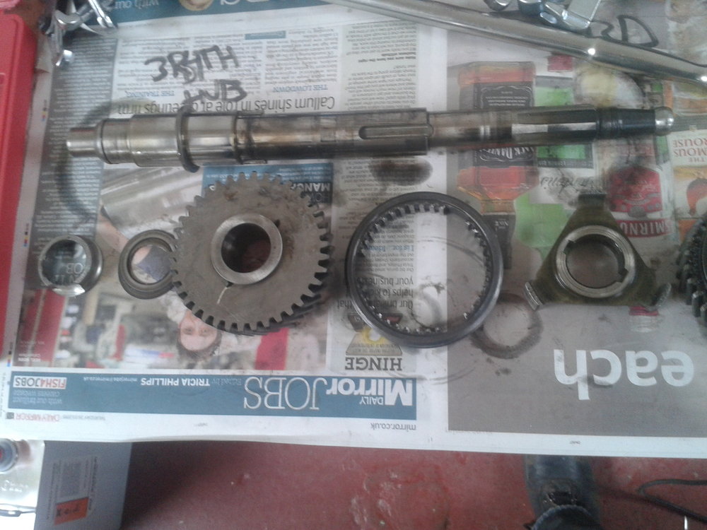

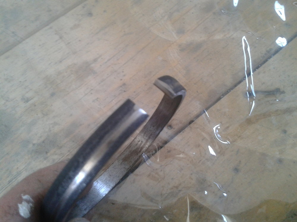

השתמשתי בחולצים כדי לשלוף את כל החלקים. זה לקח קצת זמן אבל הכל יצא, ללא אבדות, חוץ מהמיסב, שאותו תכנתי להחליף במילא.

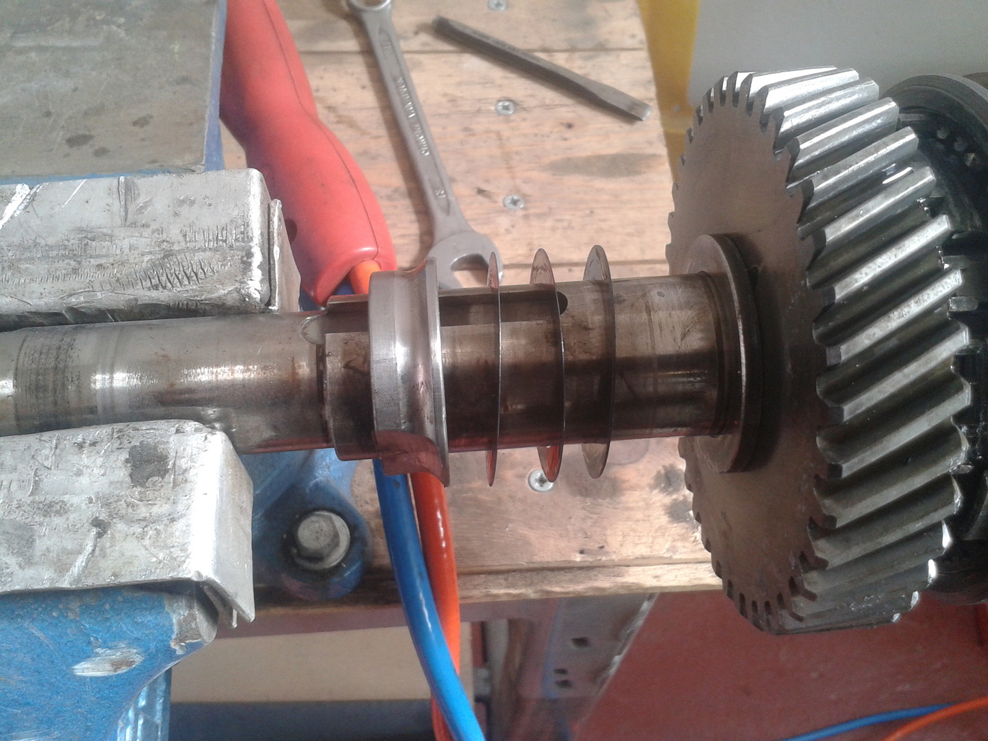

באחת התמונות רואים את שארית המיסב לאחר שהשחזתי אותו עד שנפתח בו סדק כמו ראש שערה (HAIRLINE CRACK)בינו ובין הכתף שעל הציר איך אפשר בלי כמה שימסים. חשובים חשובים.

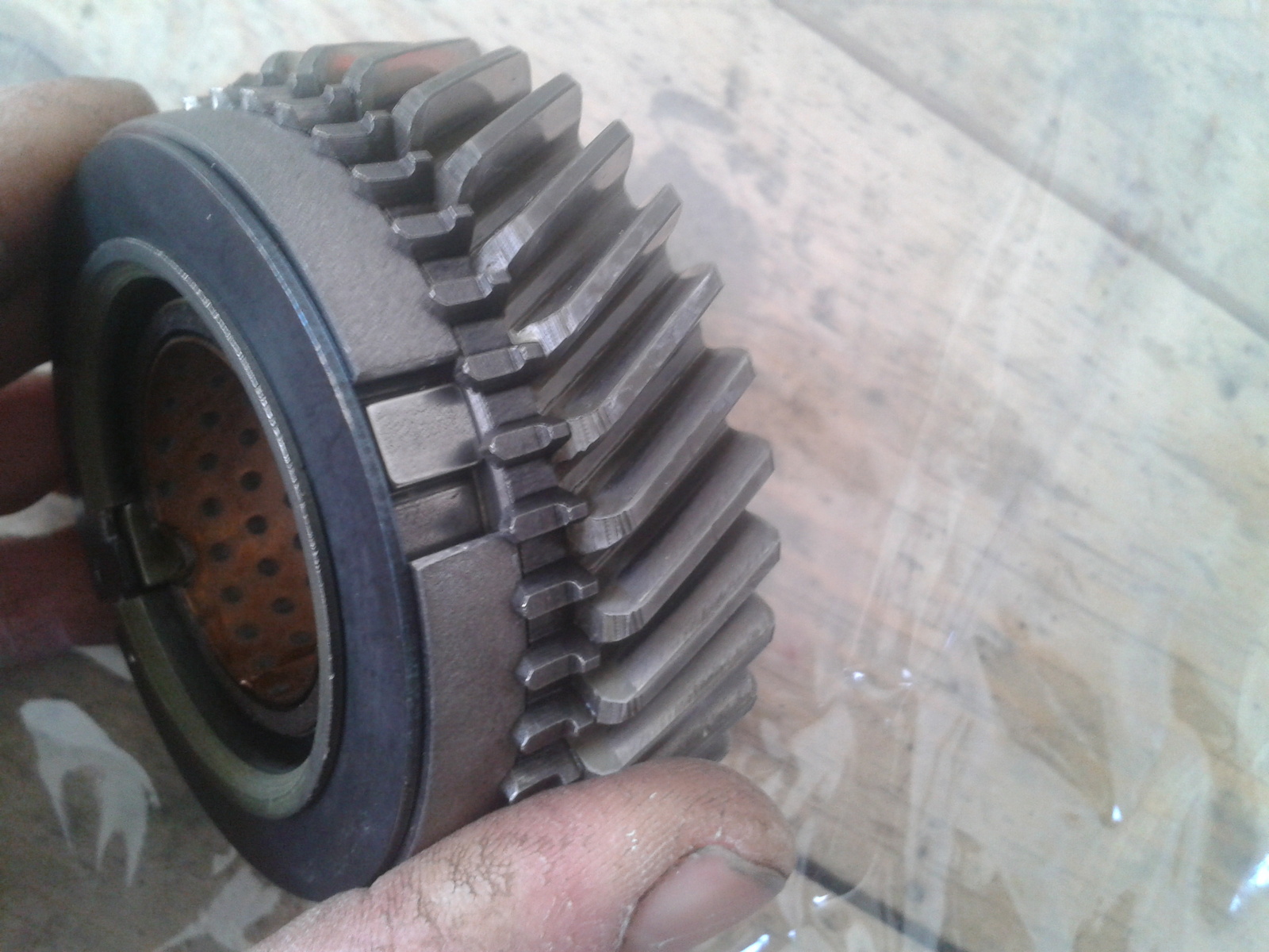

החלקים בעלי שלושת הזרועות הם המחברים בין הציר, ל-SYNCRO SLEEVE ולהילוך הנבחר. צרפתי תמונה שמראה היטב את הקשר בין כל השלושה.
בסופו של דבר נשארתי עם ציר חשוף.

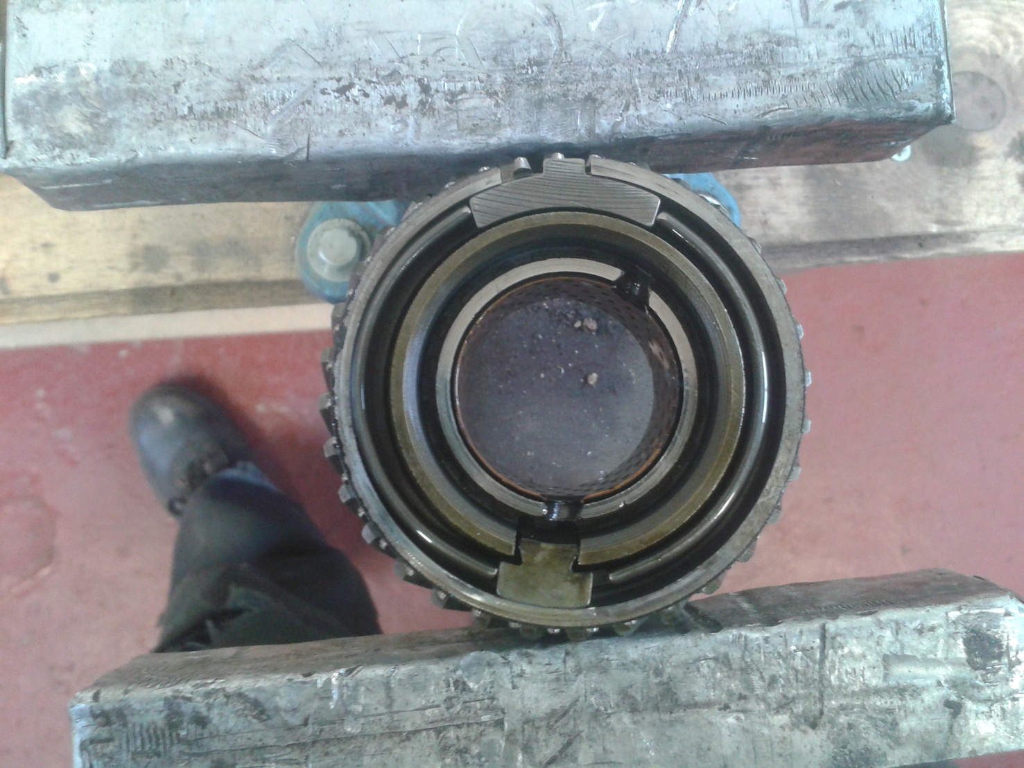

השלב הבא היה לחלץ את טבעות הסינכרונים.

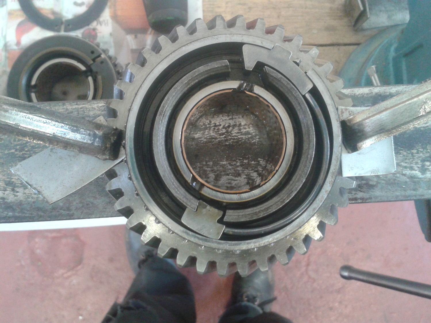

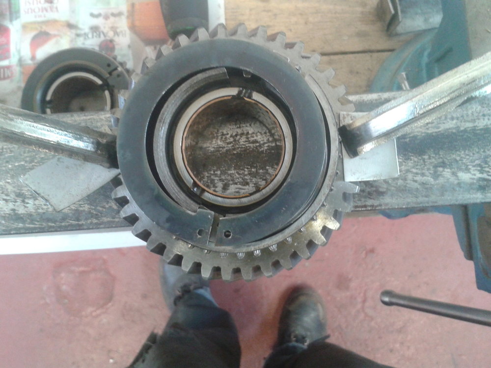

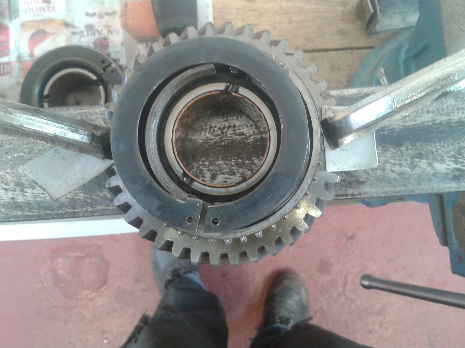

בתמונה רואים את ההילוך הראשון, מיד אחרי חליצת ה-CIRCLIP, ההילוך השני ממתין ליד המלחציים והCIRCLIP שלו עדיין עליו. אחרי הוצאת הCIRCLIP יוצאת טבעת הסינכרון בקלות. מתחתיה יש כמה חלקים קטנים שתפקידם באופן כללי הוא לייעל את פעולת השילוב באמצעות הגברת הלחץ.
בתמונה הבאה הילוך שני ללא טבעת הסינכרון, כאם כבר יש הבדל קל החלקים הפנימיים.

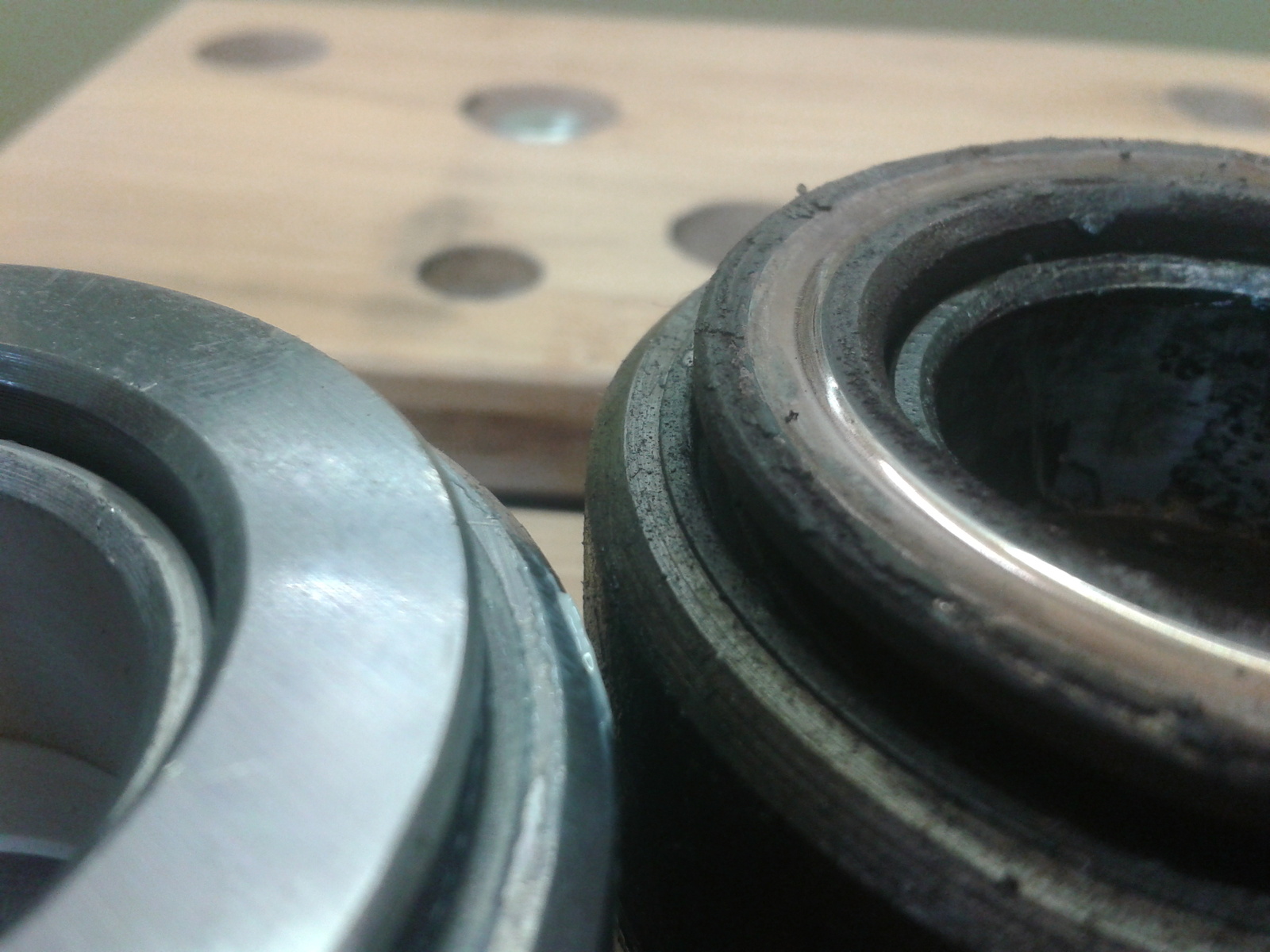

הנה כמה תמונות ישן מול חדש:

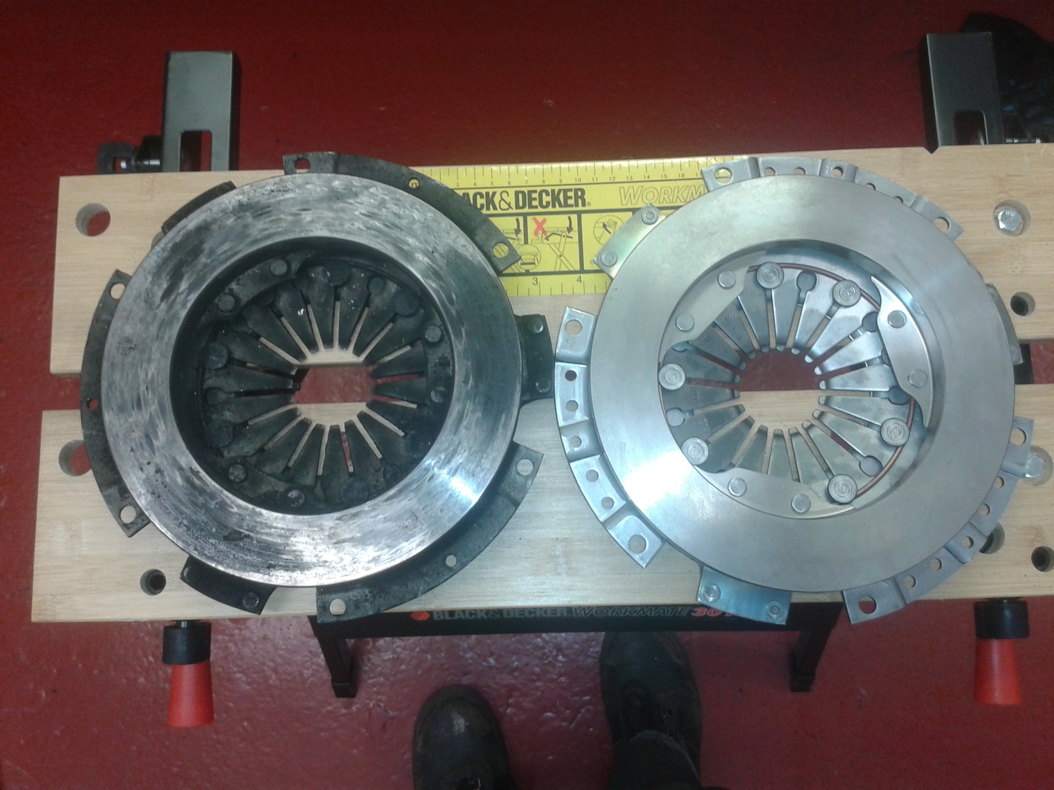

הקלאץ כנראה היה מקורי לפי מצבו.
פלטת לחץ עייפה בעלת אזורי התלהטות, כנראה גם מעט מעוותת.

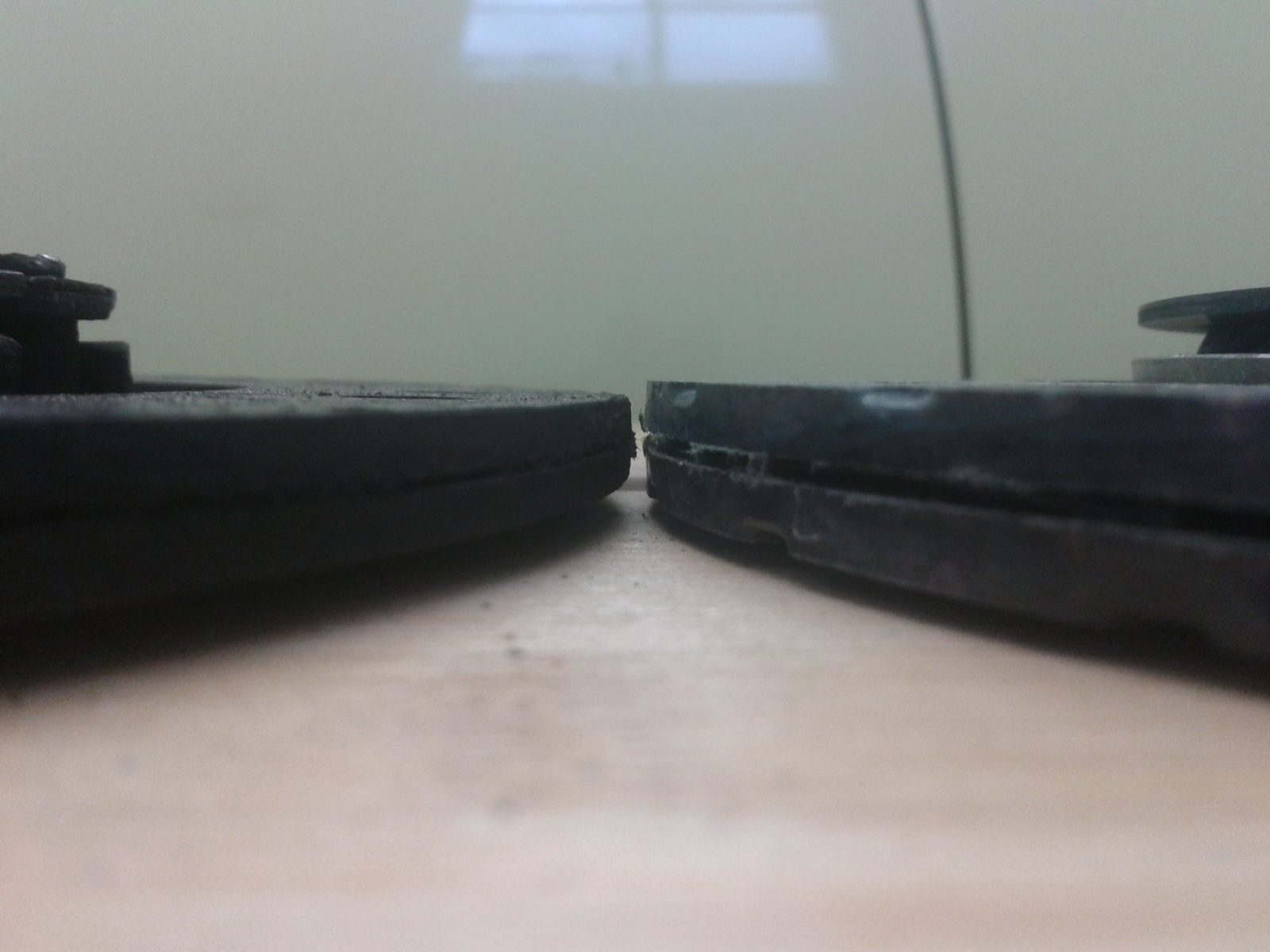

מיסב לחץ עם חריץ מהרבה מפגשים עם קפיצי פלטת הלחץ.

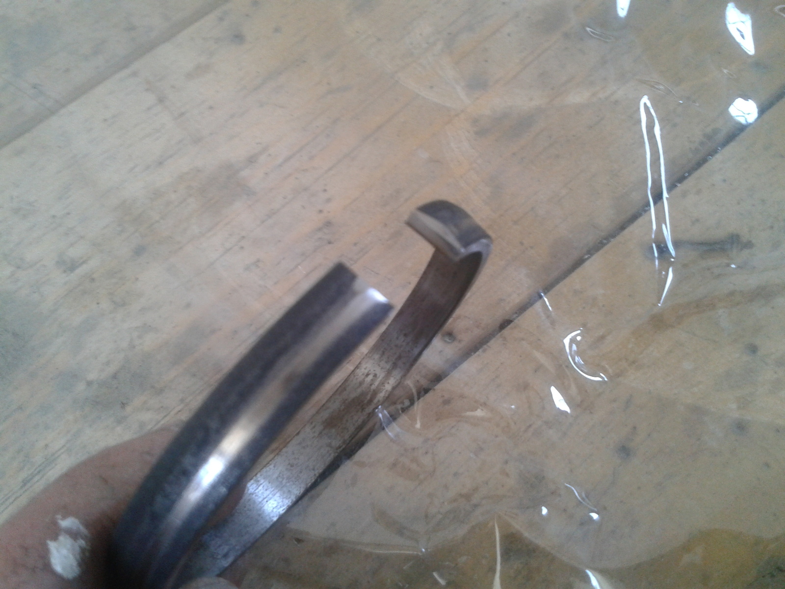

סינכרון רענן מורכב על ההילוך שלו,
סינכרון ישן מבריק מרוב בלאי.
