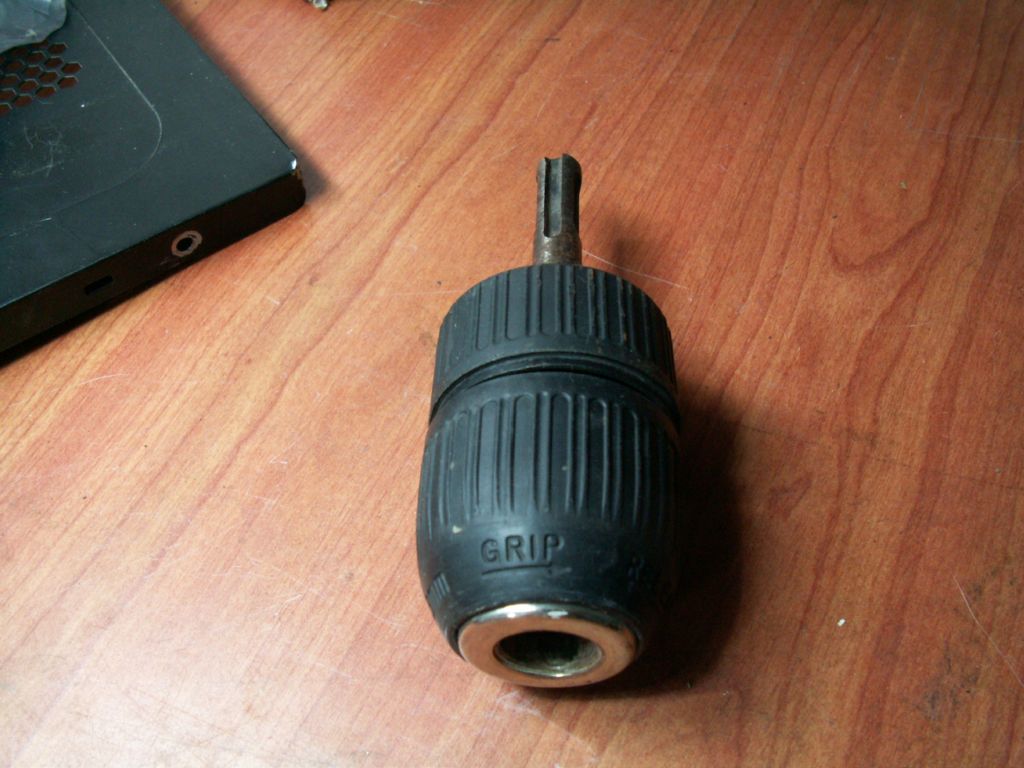

טוב ששאלת, כי יש לו פוטר מתחלף, שמתאים למקדחים שאינם SDS, כגון מקדחים לפלדה וכדו'.
לדעתי, זה חשוב מאוד אם אתה לא מייעד את הפטישון רק לקידוחי בטון.
SDS זה שיטת חיבור של איזמלים ומקדחים לבטון.
בתמונה הראשונה, תראה שיש בבסיס המקדח את צורת החיבור SDS (חיבור מהיר).
738b88b3c4369055767a30ae1576730e.jpg בתמונה הבאה, זה בעצם פוטר רגיל מהדור הישן. בדור החדש הפוטר הרבה יותר נוח (לא מצריך כלים, וננעל/ נפתח בקלות), אך שמתי את התמונה של הישן בכדי שתבין את הכוונה:
תודה רבה , זה הבדל רציני של 50% במחיר, השימוש שלי הוא ביתי ואני בספק אם אני אצטרך יום אחד לקדוח בפלדה, אבל במידה וכן יש בעיה למצוא מקדחים שמתאימים ? מה לגבי מקדחים מתאימים לעץ, ברזל, קרמיקה ?
זה לא שיקול בכלל, זה מה שיש לי, נקנה בנפרד מהמקדחה, עובד יופי טופי.
אפשר לחבר מה שאתה רוצה.
עריכה אחרונה על ידי saay222
הפוטר מיועד להכל, עץ, קרמיקה וכדו'.
אני חושב שsds מתאים רק לבטון. אבל ייתכן ויש פתרונות, אך לא ידוע לי על כאלה.
תבדוק אם בDRE אפשרי להחליף פוטר (ואם כן, תבדוק כמה עולה פוטר בנפרד). אחרת- לא ממליץ עליו, שכן יש לעניין חוסר היכולת להחליף פוטר השלכות במצב שהSDS נדפק- התיקון יהיה יקר מדי מכדי שיהיה משתלם, אם וכאשר יהיה צורך לתקן.

לדעתי הפוטר המתחלף מיותר לחלוטין. בנוסף לפטישון כדאי שתחזיק מקדחה רגילה, כזו שמקבלים עודף מ-100 ש"ח, ותשמש למשימות להן הפטישון פחות מתאים, למשל קידוח בברזל (רצוי מהירות גבוהה) או עץ, או במקומות בהם הפטישון גדול/ארוך או כבד מדי. לי בכל מקרה יש את ה DRE ולא חסר לי הפוטר המתפרק.
קיים גם פוטר עם חיבור SDS שאפשר לחבר על הDRE. יש לי כזה אבל למען האמת מעולם לא השתמשתי בו.
:turn-l:
אולי לשימוש מזדמן זה פתרון טוב (המתאם), השאלה היא מה הפרש המחירים בין הגרסאות?
כי עדיין, עבודה עם פוטר מקורי יותר יעילה ונוחה (בלי מתאמים, מאריכים וכדו').
עוד לא נולדה המלחמה שגבר יכול לנצח בה אישה, ולא לשלם מחיר יקר יותר בטווח הארוך.
נכון, השאלה שוב, מה הפרש המחירים. אם ההפרש לא גדול, אז המתחלף עדיף, וכבונוס הוא יותר זול לתיקון (נדפק הפוטר/ המתאם מחוץ לאחריות? קונים חדש בכ150 ש"ח ונגמר הסיפור).
