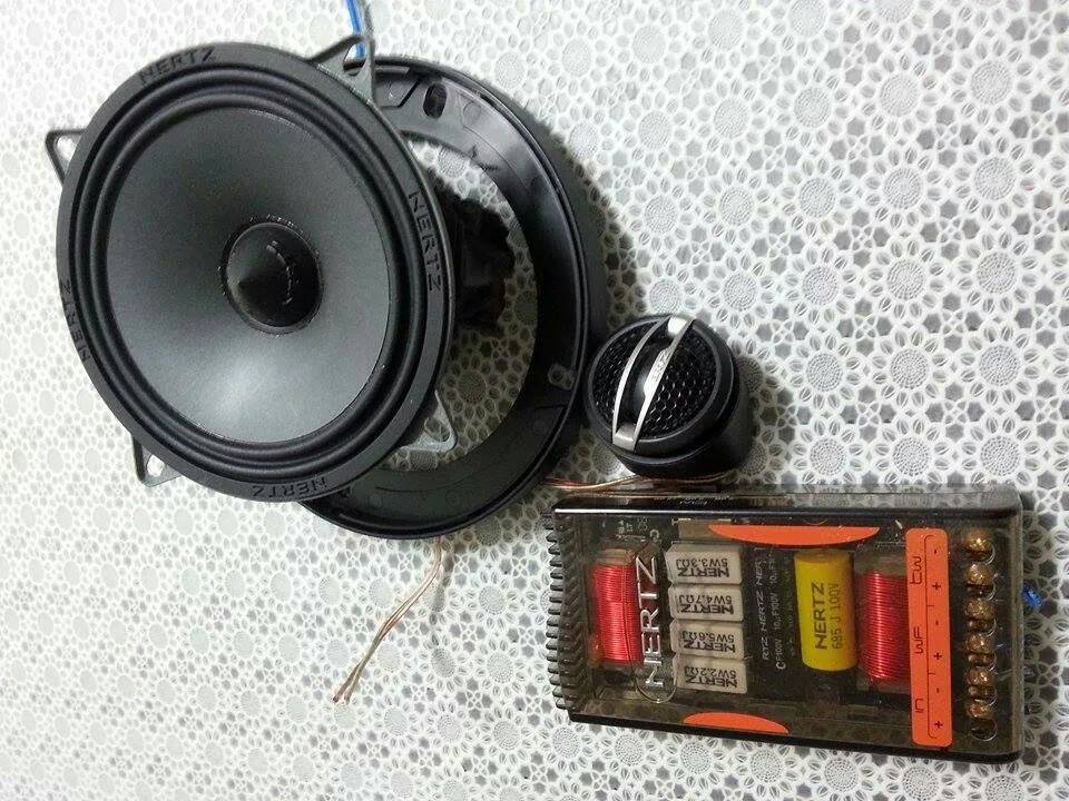

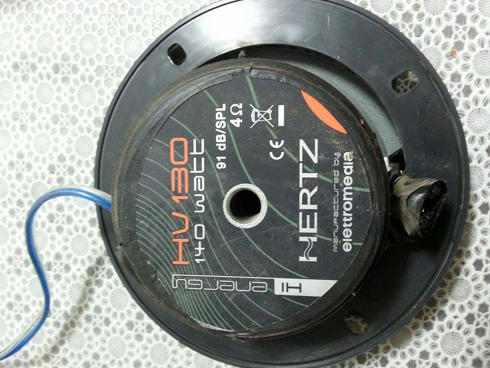

חבר קבל הצעה לסט 5.2.5, סאב ומגבר, בחבילה נמצא סט העונה לשם שהוזכר בכותרת. האם תםי התמונות מי יכול להעיד על מקוריות או לחלופין זיוף של הדרייברים?

אני רואה על הקבלים את האות N במקום H או שאני טועה, האם תוכל לפתוח את הקרוס ולצלם אותו פתוח?

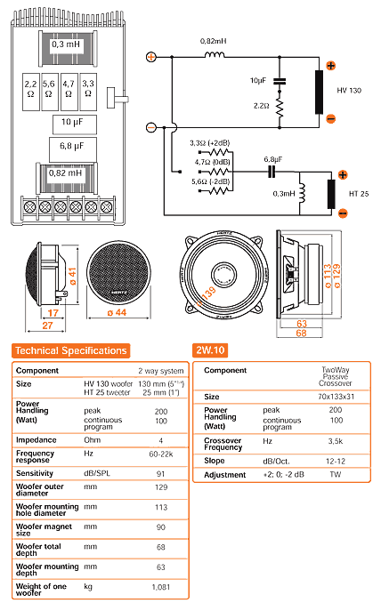

על פניו (לפי חיפוש ברשת), נראה שמדובר בדור הקודם של הסט שנקרא HSK130 (הוופר לבדו הוא דגם HV130), אם כי נראה שהטוויטר או לפחות הכיסוי שלו שונה (אולי שודרג). ע"פ התמונה המצורפת נראה שגם ערכי הקבלים בקרוס נכונים (לא שאי אפשר להדפיס את אותו הדבר על זיוף).
איזו סיבה יש לך לחשוד שהם מזוייפים?
הרץ החליטו שהלוגו שלהם יראה כמו נרץ, לך תתווכח איתם.
תסתכל באינטרנט ככה כל הלוגויים שלהם נראים.
זה חלק מהצעה לרכישה לקניית מערכת יד שנייה שחסר קיבל. מכיוון שאני אינני מכיר במאומה את הרץ ולא מצאתי מידע על הרכיבים בצורה שספקה את דעתי חשבתי לשתף ולשאול.

על פניו, לדעתי, לא נראה שהרמקולים הם זיוף.
יש מספר דיונים בפורומים זרים על ההבדלים הקטנים למדי בין זיוף למקור במוצרי Hertz.
לא הצלחתי למצוא דיון שעוסק בסט הספציפי, אבל אפשר לקבל כיוון בדיונים על סטים אחרים (דוגמה 1, 2).
יש pdf עם תמונות שהרץ פרסמו שבו הם מראים בידיוק את ההבדלים בין מקורי למזויף. תריץ חיפוש מאמין שתמצא אותו.
