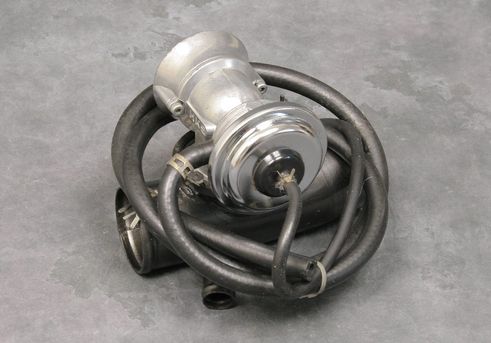

היום קיבלתי פורק לחץ של HKS משומש מארה"ב.
איך אני יכול לבדוק עם הוא תקין כשהוא לא מורכב על האוטו?

אז ככה בדרך כלל אחי..
זה רכיבים שממש אי ןלהם בלאי .
או שהוא ממש אבל ממש נמוך.
אם קנית אין לך דרך לבדוק אם הוא תקין.
אבל 99% אני מאמין שהוא תקין לחלוטין כי שוב אין להם בלאי.
מקווה שעזרתי לך .

מהידע המועט שלי (במיוחד על טורבו בנזין) אני מניח כי לא כדאי לבדוק את הפורק ישר על האוטו, אני לא רוצה לחשוב מה יקרה לטורבו כאשר לא יהיה לו לאן לפרוק גדישה עודפת (מישהו אמר בום גדול ? ;)
הסויכוי שהוא לא יפרוק קלוש !
וזאת אפשר לוודא ע'י פירוקו וליראות את המצב הפנימי שלו
מה שכן יכול להיות זה שהוא לא יחזיק גדישה...
אז צריך ליבדוק את מצב הדיאפרגמה בפנים שהיא לא קרועה ואוטמת כהוגן
ואת הקפיץ הגדול שהוא לא רפוי ואפילו מומלץ להוציא אותו ולימתוח אותו
אבל ליבדוק אם הוא תקין לגמרי זה רק על רכב
