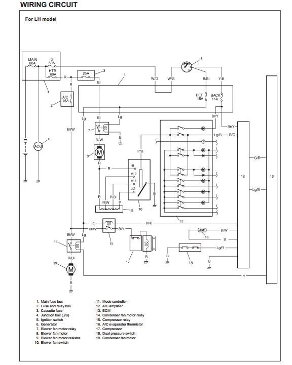

ברגע שבורר המאוורר הפנימי נמצא על 0 זה לא ממש משנה אם לחצן ה AC לחוץ או לא, מדחס המזגן אמור להיות מנותק. אין לי ספק שיש כאן בעייה חשמלית.

אשמח לרעיונות כיצד ניתן לבדוק ולטפל בבעיה זו, או לחלופין בעל מקצוע אמין ואיכותי מב"ש.
בתודה, אלעד.

בורר מהירת המאוורר (מתג הזזה עם כיתוב OFF משמאל וסמל מאוורר מימין) שאתה קורה לו "כפתור של המזגן" הוא בורר מהירות מאוורר בלבד.
כפתור הפעלה של המזגן זה הכפתור A/C ECO שאצלך ברכב לא תקין או לא מחובר ונעקף.
ברוב הרכבים היום אם לא מזיזים את הבורר מהירות המאוורר אזי הAC אינו נדלק.
האם ברכב הספיציפי הזה יכול להיות שהכפתור ידלק בלי קשר לבורר המהירות ?

כמו שאמרו לך מקודם מדחס לא יכול לעבוד בלי מאורר
ממה שהבנתי ממך שהמדחס שלך עובד קבוע
עכשיו הבעיה הגדולה היא שהמדחס עובד ואין זרימת אויר במילים אחרות חוזר לך נוזל למדחס וזה דופק אותו !
אם אתה לא יכול לסדר את זה במיידית מציע לך לנתק את הממסר/פיוז או מה שזה לא יהיה כדי לשמור על המדחס

היום הייתי אצל חשמלאי שיבדוק מה מקור הבעיה.
הכל נבדק ונמצא שהרכיב שבתמונה (בקר מזגן ) נשרף.
ניתן לראות גם על מגעי הלוח סימני שריפה.
החשמלאי המליץ לי לחפש בפירוקיות...
האם תוכלו לומר לי בבקשה מאיפה ניתן להשיג חלק כזה? איך הוא נקרא באנגלית? (ע"מ לחפש באיביי)
מה העלות הממוצעת לחלק הנ"ל?
