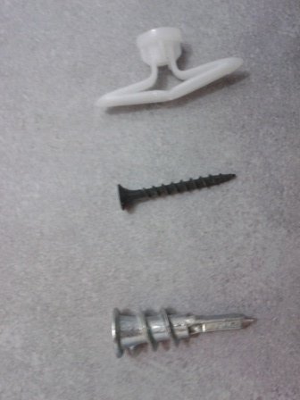

מדף באורך 120 ס"מ . יש נישה 3 קירות גבס
כרגע יש לי 2 סוגי דיבלים. הפרפר אני מפחד שלא יעבוד כי מדובר בקיר גבס כפול.
והשני ממתכת אין לי ניסיון איתו .
השאלה שלי היא האם אפשר להשתמש בדיבל מתכת הזה ולעגן בעזרת ברגי הפח שבתמונה.
או שהברגים לא מתאמים?
אם זה מדף של 120 ס"מ, יש לך לפחות שני ניצבים בדרך (אפשר למצוא אותם עם מגנט).
קח בורג גבס 35 מ"מ (כתבת שיש לך פלטה כפולה) אבל לא מהסוג הקודח אלא עם שפיץ וחבר את ה-ר' של המדפים ישירות לניצבים, ללא דיבל.
הדיבל מתכת, בהנחה שאתה מדבר על ההוא שנראה כמו בורג גדול, מצויין. הקפד רק לא לקדוח אותו עמוק מדי שלא יפרפר על ריק. השתמש בו עבור שאר הברגים.
