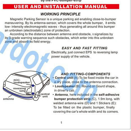

שדה מגנטי כן משתנה ע"י מבודדים, אבל בצורה זעירה מאוד.
החיישנים שמסוגלים לקלוט את השינוי הזה עולים מיליונים שקלים ובדר"כ מיושמים במערכות תהודה מגנטית MRI וכדומה.
קשה לי להאמין שהסינים יצליחו לחתוך גם את זה.
שי.
mri פועל בצורה אחרת לגמרי, והשדה המגנטי שהוא יוצר יכול למשוך אליו את המכונית שמאחוריך, וכך לפתור לך את הבעיה של מדידת הרווח :lol:
הנה גזרתי את עקרון הפעולה ממודעה של מוכר בעלי אקספרס:
