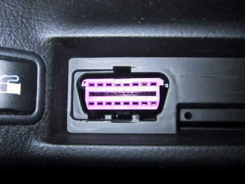

בכל רכב החל משנת 2000-2001 +/- יש שקע דיאגנוסטיקה 16 פין בתקן OBD,
השקע נראה כמו בתמונה, ממוקם בתא נוסעים ברדיוס חצי מטר מעמוד ההגה. לפעמים ליד תיבת פיוזים, לפעמים מתחת למאפרה, בטוח שתמצא אותו בקלות.
