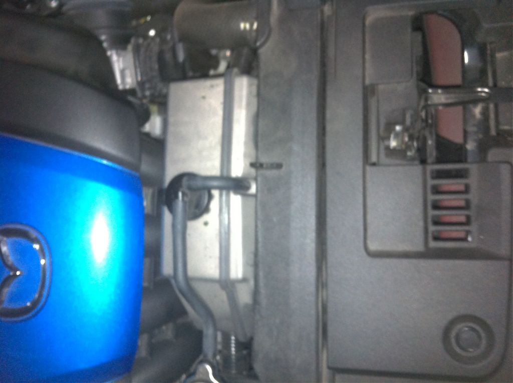

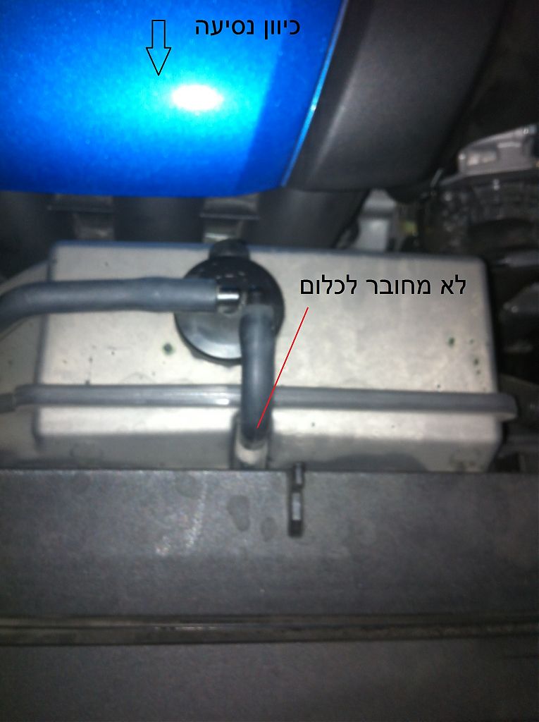

שלום לכולם, לי יש מאזדה cx-5 וגם אני רוצה לשאול שאלה על המים.
דבר ראשון איזה מים למלא, לא מצאתי בספר רכב איזה צריך מספיק נוזל מאוטודיפו או שללכת למוסך ולקנות שם גלון ?

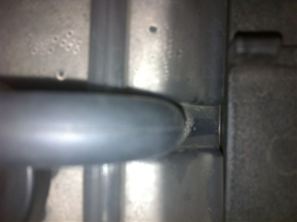

דבר שני שמתי לב שלפקק של המיכל עיבוי מגיעים שני צינורות, אחד שבא מהרדיאטור אני חושב (מגיע מהצד) והשני לא מוביל לכולם, הוא הולך קדימה (לכיוון נסיעת הרכב) ומתקפל למטה למעיין שקע במיכל ולא מחובר לכלום. איך זה הגיוני ? המים (אדים??) לא יכולים לצאת משם (מצורפות תמונות)
דבר שלישי מתי הכי טוב לבדוק מים ? כשמנוע קר בבוקר או כשמנוע חם ?
דבר אחרון איפה ממלאים מים חדשים (אם צריך) במיכל עיבוי או בפקק שלידו ? (ניתן לראות בתמונות)
מקווה שמתאים פה לא רציתי לפתוח שרשור חדש סתם
תודה אורי
