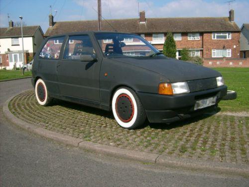

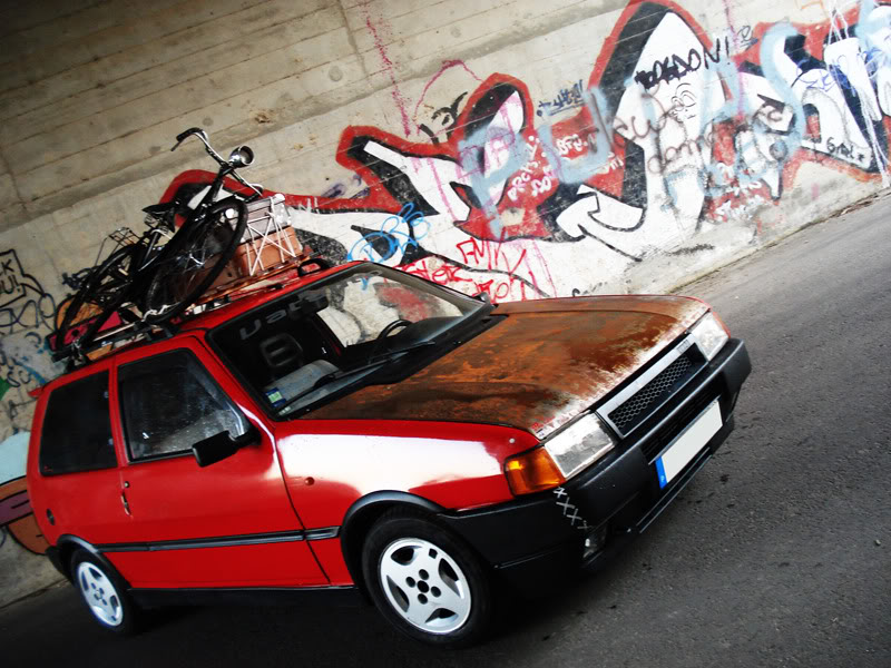

יש לך עוד הרבה עבודה ידידי מלבד ההנמכה..החלקה,צביעה,ג'אנטים,צמיגים,פנסים,ידיות דלתות,מלבד אם אתה מכוון ל rat style האמת שגם במקרה הזה צריך להשקיע בצורה כזו או אחרת

כל עניין הפחחות הוא בעדיפות אחרונה.
קודם כל הנמכה, חידוש ״הסלון״, הדבקת סטיקר בומב על הטמבון הקדמי, מתישהו שיפוץ הג׳אנטים הקיימים ואולי בעתיד הרחוק פחחות.
