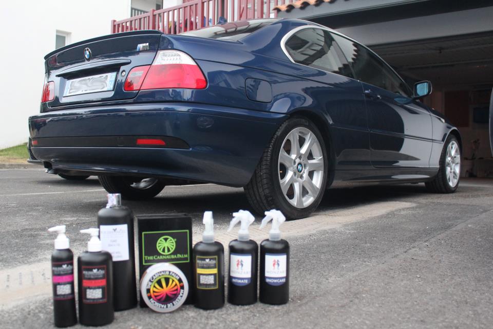

היי
יש חומרים בעולם שאפילו עם המכונה פחות צקצועית תגיע לתוצאות גבוהות.לי ניראה בסדר,
למשל חברה גרמנית בין הטובות בעולם מייצרת חלק מן החומרים לעבודה ידנית,
ללא צורך במכונה,בבקשה אתר שלהם בגרמנית:
http://www.polishangel.net
תוצאות מעולות
אנא תמונות ממציאות:
בהצלחה
