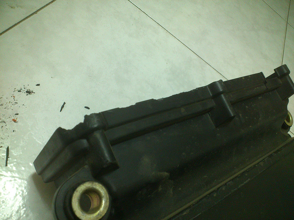

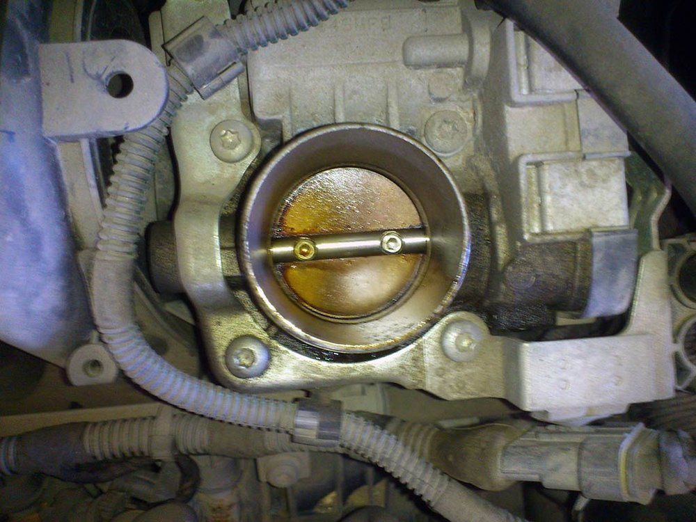

היום רציתי ליבדוק את מצב הפלאגים שלי עם דורשים החלפה (הם לא- ממש יפים ללא טינופת או בלאי מיתקדם)ובדרך שפירקתי את בית הפילטר שמתי לב שהמצערת רטובה מהשמן וגם הגומיות של בית הפילטר- מדוע ניכנס כל כך הרבה שמן ליניקה? גובה השמן במדיד הוא כ3 מ"מ מיתחת למקס וחשבתי שהמנוע אכל את הכמות הקטנה הזו בשנה האחרונה אך לא חשבתי שהוא פשוט נשם אותו.
מה יכולה ליהית הסיבה? והאם זה טבעי וסביר?.

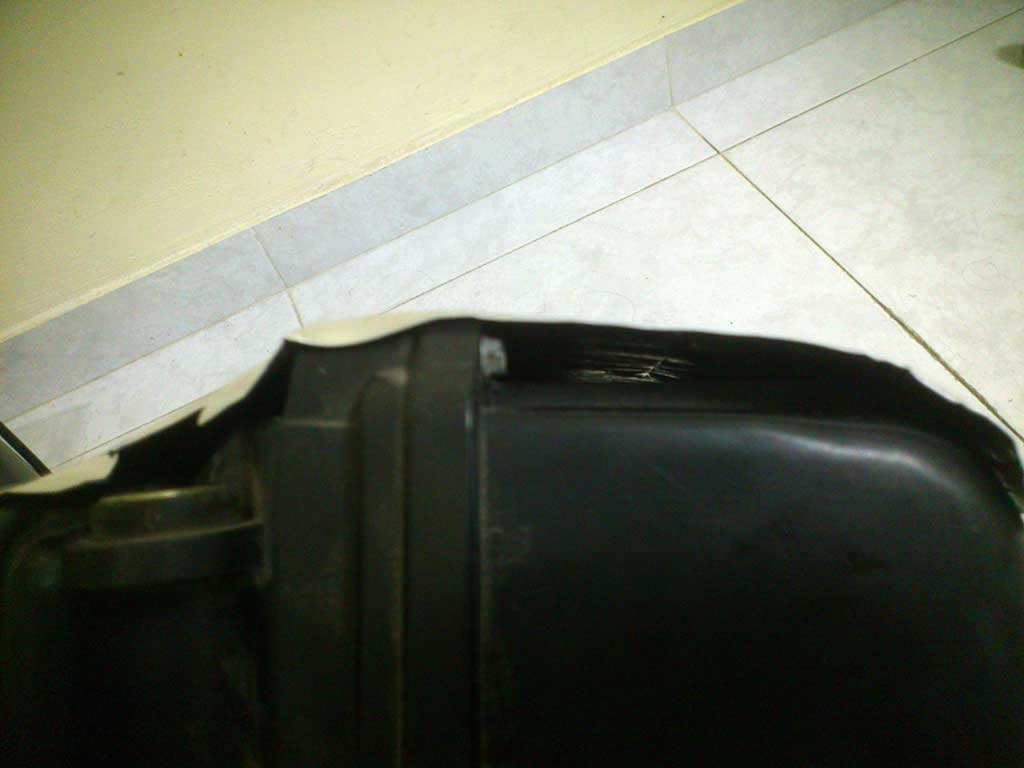

בנוסף ביגלל כשל תיכנוני של פיאט בדגם הישן של מגן החום על צנרת הפליטה, בית הפילטר שלי רותח בנסיעות וגורם לטמפ' יניקה של כ50~60 מעלות בפקקים. כעת ראיתי שלחום הזה יש מחיר והחלק התחתון שממש מעל החור במגן החום מיתפורר מיובש.
מה לעשות והאם פיאט יהיו אחראים להחלפה בעתיד של כל בית הפילטר+מגן החום התקול?
מצרף תמונות של בית הפילטר והמצערת לשיפוטכם,

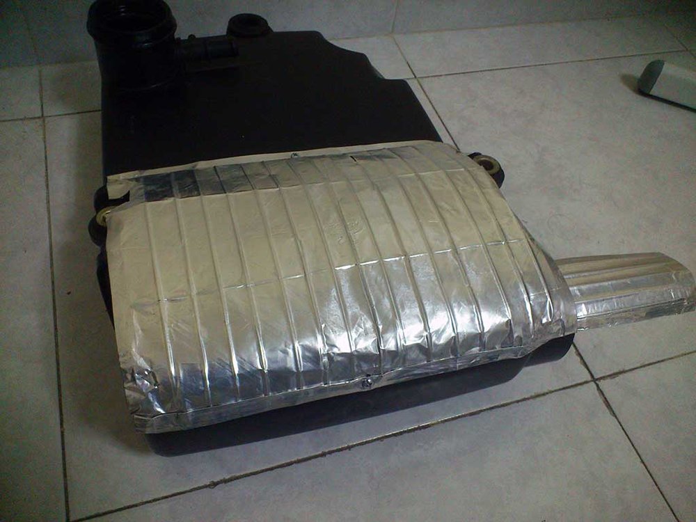

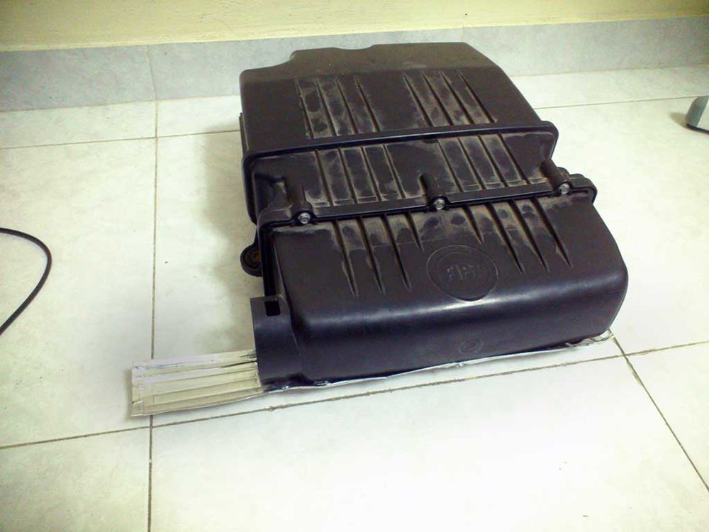

עידכון קטן: בניתי אבטיפוס של מגן חום לבית הפילטר וצינור היניקה מתבנית אפיה בשכבה כפולה + פסים של שקעים להגדלת מומנט האנרציה.
הוא יצא דיי קשיח ועמיד, אנסה מחר את הפרשי הטמפ' ואם זה אכן מועיל אבנה אחד חדש מרדיד אכותי ועבה יותר שיראה מקצועי יותר.
מה דעתכם?
במקרים מסויימים יש שמן בפילטר אוויר ובית מצערת כתוצאה מלחץ עוקה במנוע.
אם אתה פותח פקק מילוי שמן כשהרכב עובד יוצא משם עשן? מהפתח איפה שהמדיד של השמן יוצא עשן?
מהפתח המדיד הקטן לא (קוטר 10מ"מ)
מהפתח מילוי שמן יוצא לפעמים קצת עשן לבן (אדים?)(בקושי רואים) שהרכב הגיעה לחום העבודה.
אין שום עשן בפליטה והרכב כמו חדש מכנית.
כן לכן זה לא סביר אצלי- המנוע בקושי נסע :-).
במוסך אני אהיה בשבוע הבא בשביל הטיימינג ואני אשאל אותם, בינתיים אני אנקה מסביב וארכיב את קופסת הפילטרעם מגן החום שיצרתי, מעניין מה תיהיה התוצאה!
עד עכשיו טמפ' היניקה הייתה בכ10 מעלות יותר מהסביבה בנהיגה בינעירונית ועד ל30 מעלות הפרש במצבי פקק-קופסת הפילטר הייתה רותחת ולא ניתנת למגע יד!.

הרכבתי לפני כשעה את בית הפילטר לאחר שניקיתי ביסודיות את פתח סעפת היניקה (החלק החיצוני- ללא הזזת הפרפר כי זה דורש כיול מחדש), ניקוי צינור הנשם משאריות שמן וב"ה הכל מעל המצופה!! טמפי היניקה בקושי רק הצליחה להגיעה ל39~40 מעלות (טמפ' סביבה -27 מעלות) לאחר חצי שעה שהרכב מונע ואני משחק עם הגז ונותן קיקים, אי אפשר היה לעבור את הטמפ' הזו גם שמיכסה המנוע היה סגור והאוויר נישאב ישירות לבית הפילטר ללא צינור היניקה שאמור עוד יותר לעזור בהורדת הטמפ' בשאיבת אוויר מאזור קר יותר.
וניקוי סעפת היניקה גם פתר את הרעידות של מח"ט הסל"ד שלא היה יציב (תזוזות של מ"מ מעלה ומטה)
כעת הסלד יציב מאוד (מחשב הרכב מציג תזוזות של כ10 סל"ד מקס') והמנוע עובד חלק ובית הפילטר ביכלל לא מיתחמם!!
בנוסף סגרתי גם את ה"חור" במגן החום של הפליטה שלא יחמם את בית הפילטר.
וגם חתכתי את החלק הצר מצינור היניקה שניכנס לבית הפילטר- הגעתי למסקנה שהתפקיד העיקרי שלו זה להוריד את רעש היניקה(ממש לא רצוי :-) )
