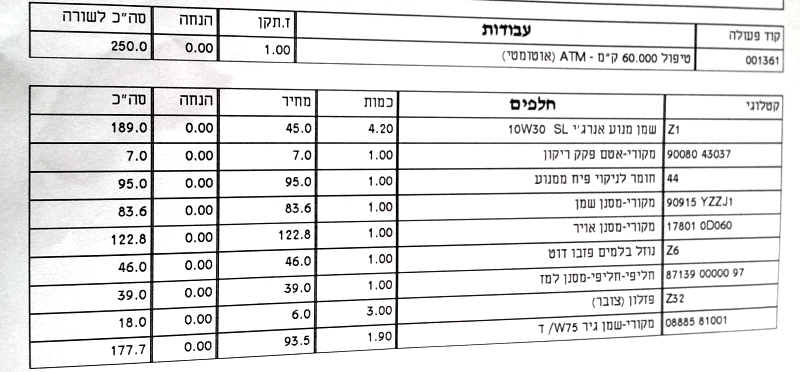

קיבלתי הצעה לטיפול 60K בטויוטה קורולה 2008 (רובוטית).
כיון שאין לי ניסיון קודם עם רכב בבעלותי ריציתי להתייעץ אתכם (במטרה ללמוד ולהשכיל להבא כמובן) האם ההצעה שקיבלתי נראית הגיונית מבחינת:
1. מחיר
2. מפרט הטיפול, אם חסר משהו לא קיים או שיש משהו שמיותר
3. איכות החומרים
אגב, החלפתי שמן סינטטי בחצי סינטטי כיון שזה היה זול (חצי מחיר) יותר והנציג במוסך אמר שזה גם טוב... האם זה בסדר?
תודה רבה
ההצעה מצורפת
מנקה פיח למנוע - תוריד
מסנן אויר למזגן - לפני ששמים שייבדקו אם הישן נקי כי אולי לא צריך להחליף
מסנן אויר - יקר מאוד מאוד.
כך גם השמן גיר, נישמע לי יקר
אני מניח שמדובר במוסך מורשה כי המחירים בגדול ניראים לא זולים כלל.
אני ממליץ לך לחפש מוסך אחר שמיתעסק ברכבים מסוג זה ולא מורשה ואתה תצא אולי בחצי מחיר.
אין שינוי בתמונה, הרכב אצלך יחסית חדש כך שניקוי פיח זה גזירת קופון על הלקוח ואני לא רואה סיבה שריכבך לא יעבור טסט וייפול על זיהום אויר. מה שכן בכל מוסך שתיבחר או אם תישאר במוסך זה לטיפול פשוט תציין זאת שיבצעו בדיקה מקיפה לפני הטסט ותראה במו עיניך חלקים שמעוניינים להחליף שקיים בהם באמת בלאי.
כמות שמן הגיר נראית לי די נמוכה לתיבה הרובוטית. אני שילמתי על כמעט 4 ליטר. מה שכן-זהו בהחלט המחיר במוסכים, עקב כך שהשמן הוא מקורי של טויוטה ורק בו ניתן להשתמש בתיבה הרובוטית.
מנקה פיח למנוע-לא הכרחי, ניתן להוריד.
מסנן האוויר באמת יקר, ניתן לרכוש תחליפי איכותי (של mann) לדוגמה ולשים אותו. כנ"ל לגבי מסנן המזגן.
לגבי נוזל הבלמים-תקפיד שיחליפו לך ניקוז מלא (כולל ממגבר הבלם) ושלא "ירעננו" לך את מיכל העודפים ע"י שאיבה של הנוזל.
גם הנוזל לחלונות לא צריך להיות שם.
ממליץ לך כן להשתמש בשמן סינטטי מלא ולא בחצי סינטטי.
מסנן השמן יקר ביותר, אני ממליץ לך להזמין בחו"ל בעלות של 6 דולר למסנן שמן מקורי של טויוטה. בעלות של 4 מסננים (כולל דמי משלוח) כיסית עלות של מסנן בודד כאן בארץ.
איפה רוכשים את התחליף והאם זה מסובך להחליף את זה לבד? יש לי גישה טכנית טובה ואני אוכל להתמודד עם פירוק והרכבה (כל עוד לא צריך כלים מיוחדים לכך)
איפה יש נוזל חלונות?
צריך לחפש לפי קוד מודל של המסנן או לפי דגם הרכב, אתה יכול להמליץ על אתר לרכישה בחול?
המטרה שלי היא לקנות ולהחליף את מה שאפשר לבד :-)
כנס לכל חנות לחלקי רכב או צור קשר עם היבואן של mann בארץ (יש שניים למיטב זכרוני-אחד מהם הוא קומט את פרוגרס). לא מסובך להחליף את מסנן האוויר במנוע וגם לא של המזגן. בצע חיפוש, יש פוסטים מצולמים בעניין.
חפש בחיוב שלך, קוראים לזה פזלון אם איני טועה.
שלח לי בה"פ את מספר השלדה שלך ואביא לך מקט"ים. באתרים הבאים שאני מצרף אפשר לחפש אותם על פי מק"ט ולראות האם הם קיימים במלאי.
אתה יכול לרכוש מebay או לחליפין יש 2 אתרים:
http://www.1sttoyotaparts.com
http://www.toyotapartscheap.com
אם אתה מעוניין לעשות שם רכישה, דבר איתי בפרטי כי יתכן שגם אני ארכוש משם כמה דברים.
גם שלי :-P
שמן סינטטי אפשר לקנות בצמיגות 5W30 או 10W30 למיטב זכרוני (בדוק בספר הרכב שלך). יש כמה יצרנים איכותיים, בצע חיפוש.
טווח המחירים? 180-280 ש"ח, תלוי ביצרן.
טיפול 60,000 בקורולה זה טיפול "גדול".
אני הייתי מציע לך לעשות אותו מסודר במוסך נורמלי - מבחינתי מורשה יבואן.
יהיה לך מספיק זמן לחסוך על האוטו כשהוא יתבגר באמת.
תחסוך את מה שהציעו לך להוריד והוא יתבגר הרבה יותר מהר :/
[CENTER] [/CENTER]
זה מחיר סביר מאוד למוסך מורשה.
פילטר אויר מחיר סבבה לא כזה יקר בהתחשב שזה מקורי (יש חיישן בצינור יניקת האויר שלא מגיב טוב לסינון גרוע),
כנ"ל פילטר שמן.
שמן גיר רק מקורי אל תתעסק במשהו אחר,ואת מסנן הפיח אפשר להוריד.
שמן מנוע קצת יקר תקנה אתה אחד במחיר של 100-120.
הוא באמת יקר אבל מצד שני בקורולה מחליפים רק כל 60000 ק"מ ! .
תסתכל על מסנן האויר המקורי ועל התחליפי ותראה שהאיכות שונה.
יהודה
לפי דעתי:
המחיר בסדר יחסית למורשה, הם חייבים לבנות חבילה אחרת לא יהיה "בשר".
בגלל זה מוסיפים לך תוסף דלק 44, שמן ברקס מיכל מלא, ועוד כמה שטויות מסביב.
בכל אופן לטיפול גדול 800-900 שקל זה סביר בהחלט. ותגיד תודה שיש לך רכב כזה כי במשפחתי מקביל אחר המחירים יהיו שונים לגמרי (מכופלים ומשולשים).
