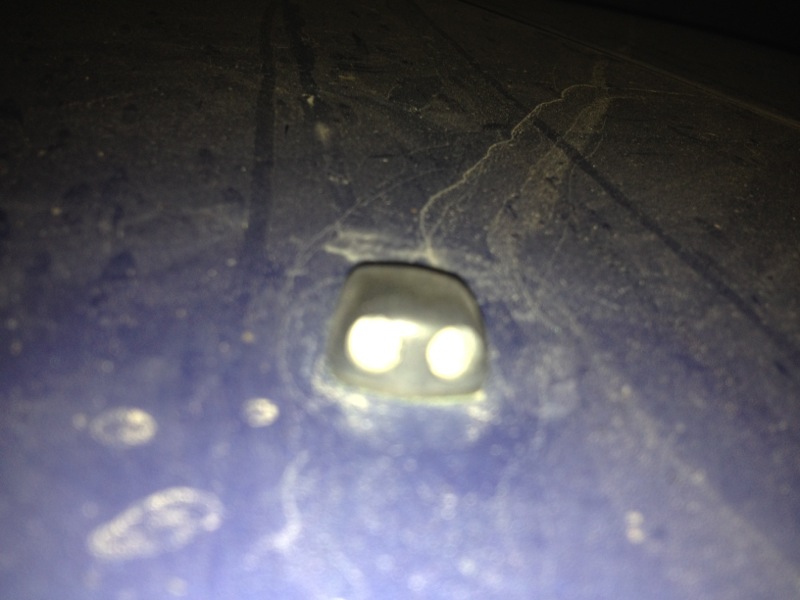

כבר זמן מה שהמערכת תקולה ואני ואבא שלי מאלתרים כל מיני דרכים לנקות את השמשה אבל הגיעו מים עד נפש והגיע הזמן להגדיל מעט את הראש.
אני כמובן מדבר על 2 הדברים השחורים האלה על מכסה המנוע ש"מעיפים" או משפריצים את המים אל עבר השמשה - שלא עובדים.
כל פעם שאני מפעיל את המגבים ומנסה להוציא מים, ממש מעט מים יוצאים מצד ימין ומיד נפסקת הזרימה, על צד שמאל אין על מה לדבר בכלל.
יש רעש של שאיבה ואכן בהתחלה ממש מעט מים כן יוצאים אבל מלבד זה כלום.
אני מניח שיש סתימה איפשהו בדרך, אילו דרכים יש לשחרר אותה אם בכלל?
תודה לעוזרים, יובל.

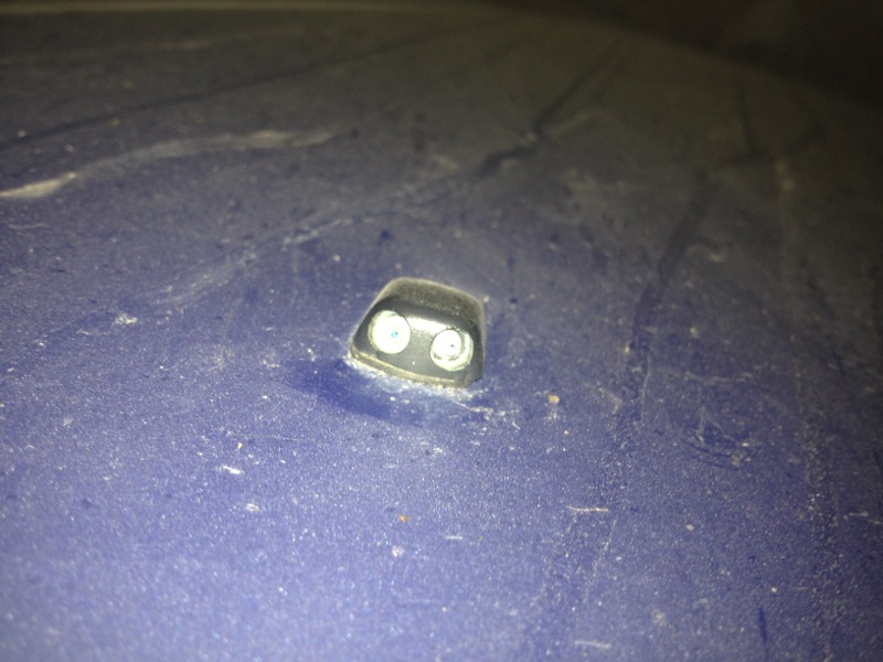

מצורפות תמונות אך מאחר שהן צולמו בלילה בקושי ניתן להבין - אני אצלם שוב היום מאוחר יותר, מה שיש שם נראה כמו אבנית מסביב לפתח יציאת המים. (חומר לבן כזה, טיפה מתפורר)
אני יכול לחשוב על כמה סיבות
1. אבנית \ לכלוך שחוסם את הפתח, תיקח מחט או כל חפץ שיכנס בחור, ותדחוף את זה לשם במטרה לפתוח את זה אם הפתח סתום.
2. המנוע של השפריצים הלך (קרה לי בעבר, המנוע של השפריצרים שבק חיים)
3. אני לא יודע אם זה אפשרי אבל אולי לנקות את הצינורות באמצעות לחץ אוויר?
מפתח אפליקציית פרטי רכב
https://play.google.com/store/apps/details?id=com.OMApp.rechev
אפשרי לנקות עם לחץ אויר את הצינורות אבל שיבדוק אופציה לרוקן גם את המיכל .
לדעתי יש לך מצבור של אבנית בתחתית ככה שכל פעם שתפתח את החורים זה עדיין ייסתם...
אופציה שניה תנתק את הצינורית שעולה ל2 השפריצרים ותרוקן את המים פשוט, ואז תשים מים כחולים.
