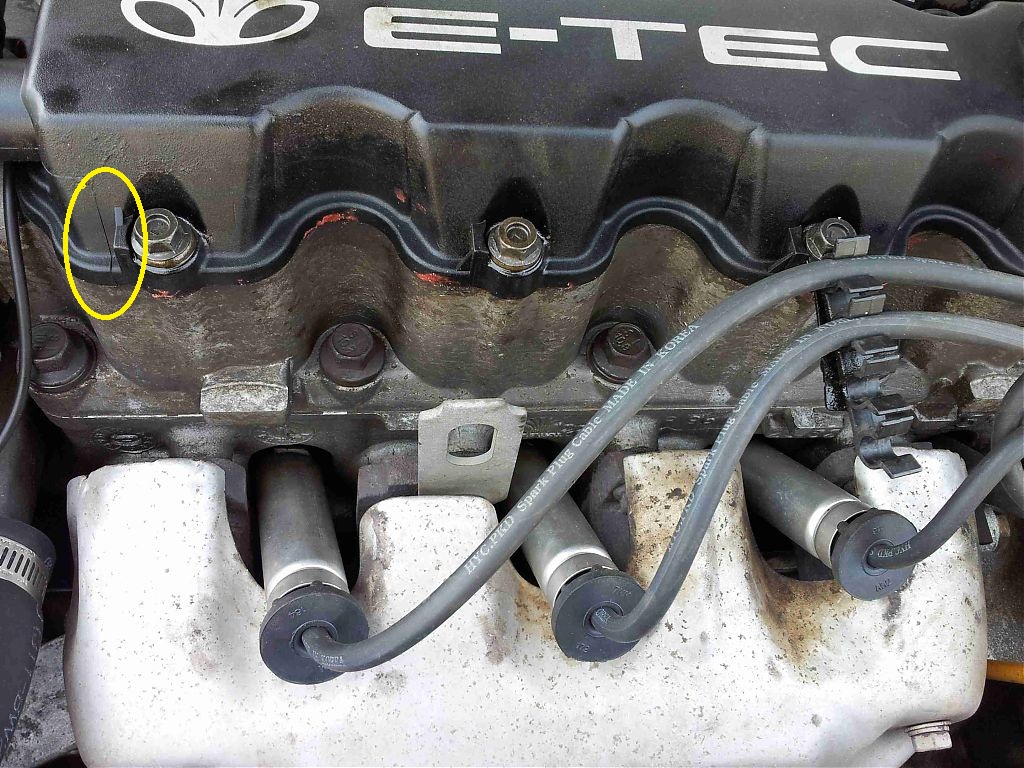

אני מעלה לכם תמונות של המנוע שתראו את הנזילה.
העשן שראיתי עלה מהפלג הכי שמאלי.

טוב ששמעת לעצותיהם הנכונות של מיכאל ומאור, שני לקוחות נאמנים שלי, התמונה ששלחת שווה אלף מילים !
לאזור הפלג הקיצוני שמאלי חדר כמעט בודאות שמן מנוע שנוזל מאטם מכסה השסתומים(המכסה השחור) פרוק המכסה שסתומים החלפת האטם של מכסה השסתומים, שטיפה יסודית של אזור המכסה שסתומים וראש המנוע, ובדיקת הדוק הפלגים, שאולי יגלה שהפלג השמאלי לא מהודק מספיק, וקומפרסיה וחום גורמים לבעבוע שמן המנוע, לעשן ולריח שמן שרוף ומחניק.

זה נראה חלק מהיציקה של הפלסטיק.
מה שכן נראה חריג זה חוט הצתה של צילינדר 3, נראה כאילו המצת הורכב עקום לתוך הראש מנוע.
זה בגלל הזוית שבה מצולמת התמונה
