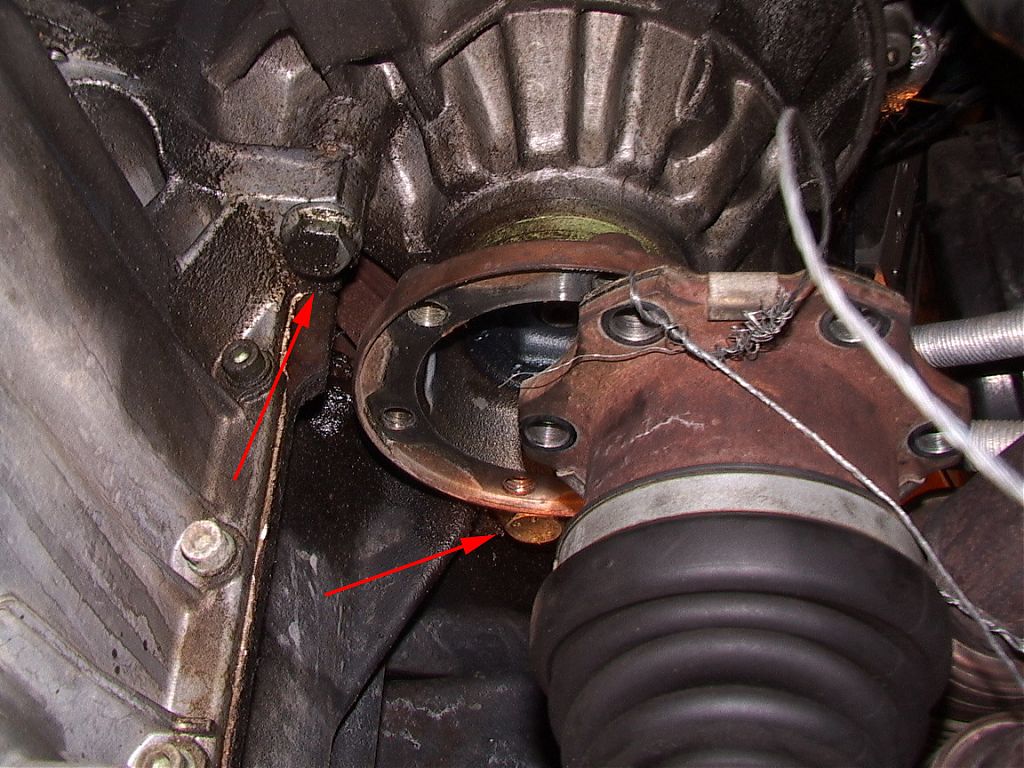

פירוק הציריה בבורה הוא ע"י שחרור 6 ברגי כוכב אין שום צורך בהוצאת שמן גיר. וכמובן שיחרור הבורג המרכזי בצד של הגלגל
מצורפת תמונה של החלק הפנימי

בבורה שנת 2004 עם תיבה מסוג טיפטרוניק מותקנים כ-3 סוגים שונים של גל הינע וצורת הפירוק והחלפת הגומיה מעט שונה בכול הדגמים.
תמתין לתגובתו המלומדת של חבר הפורום רון לפני שאתה מתחיל בעבודה.

אם את הפנימית אתה מעוניין להחליף אזיי תצטרך לפרק את הציריה מהרכב
כי לא ניתן להוציא את המקל לכיוון החיצוני (כמו ביפניות) אלא רק פנימה .

היום החלפתי במקום עבודה שלי.
הציריה יוצאת מבלי פירוק ברגים השיטה דומה מאוד לטויוטה ויגו טנדר החדש.
