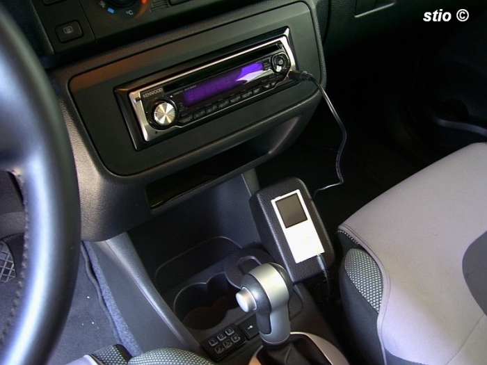

מצ"ב תמונה של קודנית שמורכבת ברכבי (לא צילמתי אותה במיוחד אז אין התמקדות בקודנית), הקודנית הזאת הותקנה אצל היבואן - כמובן שלא קיבלתי חוברת הדרכה או הסבר בע"פ כיצד לשנות את הקוד. כשהייתי במוסך בישרו לי חגיגית שהקוד הזה "ידוע בכל ג'נין" והבטיחו להסביר כיצד לשנות אותו (כבר פעמיים הבטיחו), אבל בסיום הטיפול כשניגשים לאנשים הרלוונטים הם פתאום נעלמים או ש"עסוקים".
בקיצור מישהו יודע איך משנים את הקוד? עברתי על הארכיון מ- 2008 ולא מצאתי שרשור רלוונטי, אולי הקודנית הזאת חדשה מידי.
תודה לעונים.

תודה רבה! אדפיס את ההסבר ואבצע זאת. אתה בטוח שמדובר באותה הקודנית בדיוק כמו שמותקן אצלך? בכל זאת מדובר על הבדל של שנתיים.

סטיו,
מדובר באותו קודן. לפחות לוח המקשים זהה (ואפילו באותו מקום :-D).
בהזדמנות, אסרוק עבורך את הדף.
תודה, סגרת לי את הפינה הזאת :)

יש ב VW שלי, בדיוק אותו קודן, לפחות כך נראה לפי לוח המקשים.
האם הדבר יעבוד גם שם?
