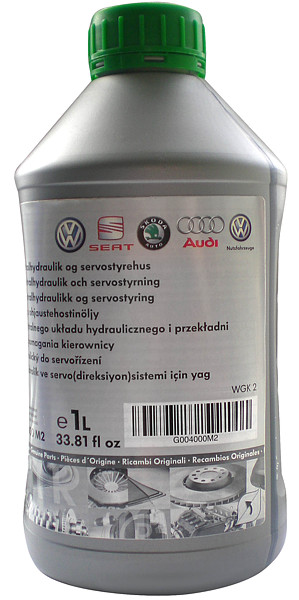

א. בתמונה , שמן הגה שמתאים לרכבך , נקרא G002000 , מחירו 70 ש"ח במוסך מורשה צ'מפיון, זהו "שמן ירוק מיוחד מגרמניה" :lol:
ב. אם אתה יודע לפרק את המשאבה ולהוציא את מחזיר השמן הבעייתי, לא תהיה ממש בעיה להשיג אחד כזה (במיוחד כשיש לך דוגמא ביד) , אחרת זו עבודה למוסכניק/ משפץ משאבות - שזה אחד הדברים שהוא עושה בעצם במהלך השיפוץ.
