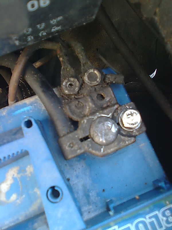

כבל חשמל עבה+נעל למצבר למטרת חיבור המצבר מהמינוס לשילדה, איזה עובי צריך?
ואיפה אפשר לקנות? +- למחירים גם יעזור.
נ.ב האם אפשר לשחרר את הכבל מהנעל הנוחכית שלי? מדובר בפאסט 93 עם נעל מקורית.

מצב נעלי הכבל במצב רע מאוד.
על-מנת להחליף את נעל הכבל עלייך לחתוך את הכבל ולהרכיב נעל כבל חדשה.
שים לב בחלק העליון היכן שהכבל מחובר לנעל קיים שקע לחיצה שתפקידו כנראה גם להדק את הכבל.
תרכוש כבל בעל שטח חתך של 25 מילימטר מרובע לפחות ונעל כבל להרכבה עצמית עם בורג הידוק לכבל.

השחור של הנעל, זה גריז המצב עצמו לא כזה רע.
האם יש חשיבות לסוג הסיומת של הכבל מתכת, כלומר שטח החתך של המחבר הסופי של הכבל להברגה.
