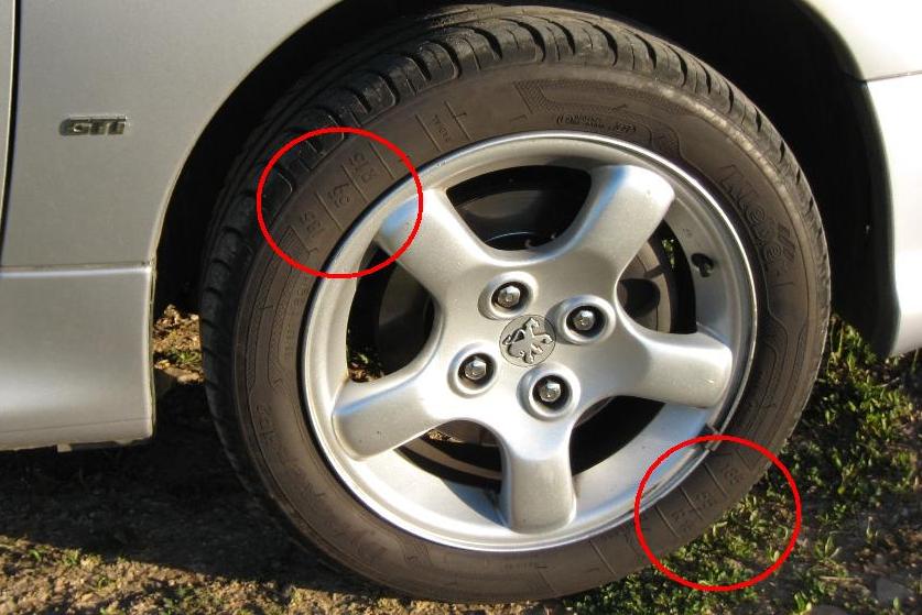

המידות רשומות על הצמיג בגדול (קשה לפספס). ליד גם כתוב את קוד המהירות והעומס. לא בעיה למצוא את זה כל עוד הצמיג שלך במצב סביר. אצלי זה מופיע בשני מקומות, סימנתי בעיגול שחור, מקווה שרואים.
אם תחפש טוב, תמצא בדרך כלל גם את התאריך ייצור מצויין בארבע ספרות.
בנוסף בנושא מידת הצמיג אין "נראה לי" רשום לך ברישיון הרכב בדיוק איזה מידה האוטו צריך לנעול. נכון, היא ניתנת לשינוי, אך תצטרך לעדכן את הרשיון בהתאם.
אצלי רשום ברישיון הרכב, בעמודה הימנית, שורה אחרונה: 185/55R15.
