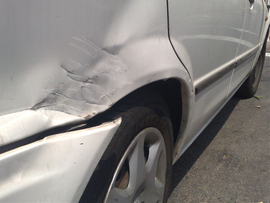

החנתי היום בעיר את האוטו, וכשחזרתי אליו חשכו עיניי, דפקו לי את האוטו בצורה ברוטלית, ומן הסתם גם לא טרחו להשאיר פרטים.
אני לא אשפוך את ליבי ואגיד לכם מה אני חושב על נהגים שלא משאירים פרטים, בגלל שהנושא שחשוב לי עכשיו הוא לתקן את הנזק.
אני אשמח אם תוכלו לתת לי כיוון בקשר לעלות התיקון, ואם אפשר גם המלצות למוסכים טובים שעושים הנחה לחיילים (כן בטח).
הינה תמונות של המכה:

רוב הסיכויים שאתה צריך להחליף/ להלחים כנף אחורית חדשה, אבל עדיין אי אפשר לשפוט במדוייק את הדבר מכיוון שהתמונות ברזולוציה מאוד קטנה. כנף כזאת למאזדה לנטיס 323 כמו שלך יש כמו זבל בפרוקיות.

הכנף האחורית היא לא יחידה מתפרקת , היא מחוברת למרכב הרכב , ולהחלפתה צריך לבצע חיתוך וריתוכים .
עדיף לתקן את הכנף ע"י פחחות וצביעה .
עלות הפחחות כ 600 ש"ח .
צבע כ 600 ש"ח . צביעה מקומית וטשטוש .( הרכב בצבע לבן ולכן ההתאמה תהיה טובה )
זה בערך מסגרת התיקון , גש למספר מוסכים מומלצים וקבל הצעות מחיר .
כשלא יודעים - לא עונים ולא מכניסים את בעל הרכב למרה שחורה.
כפי שכתב (במדויק) אייל, הכנף מולחמת לרכב לכן רכיב כזה מחלפים רק אחרי פגיעה קרדינאלית.
לדעתי עלות התיקון תשאיר לך עודף מאלף ש"ח.

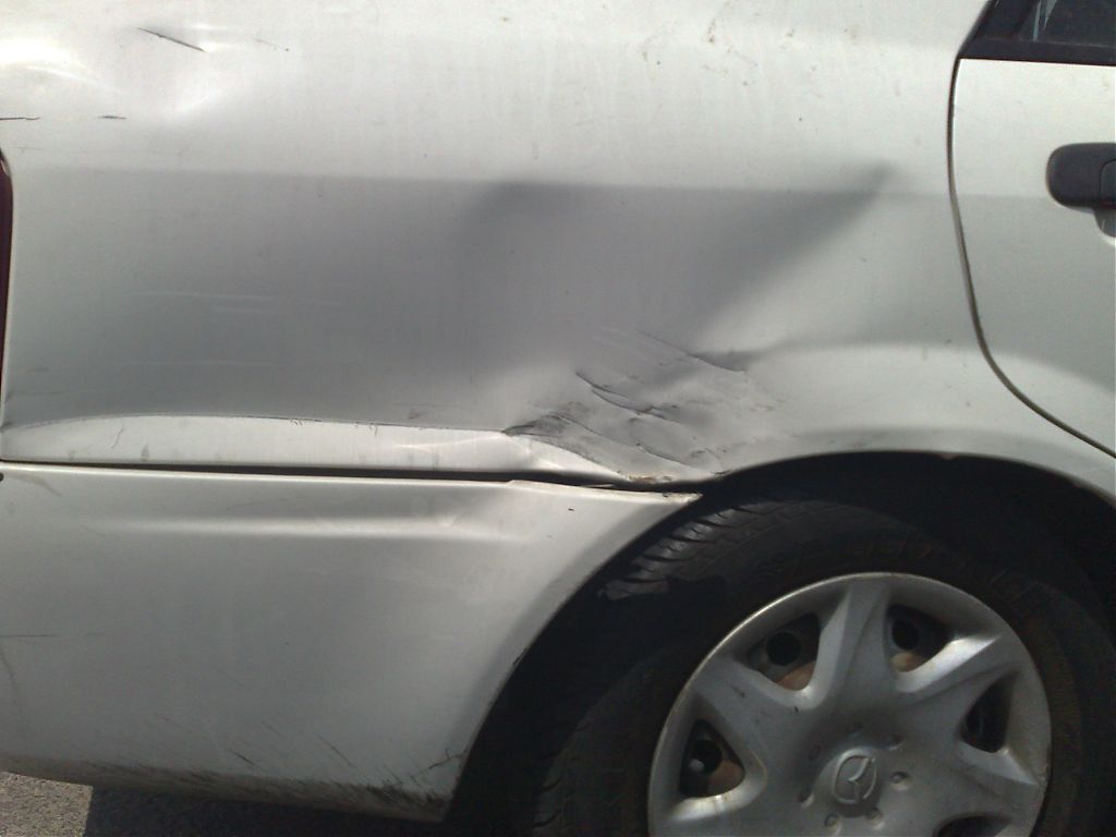

העלתי תמונות ברזולוציה יותר גבוהה, אולי זה יעזור יותר למדוד את הנזק.

אנחנו תיקנו כנף עם מכה הרבה יותר חמורה ככה שכמעט בוודאות שלא יהיה צורך בלהחליף כנף.
אם הפחח מתעקש להחליף כנף, תהיה עקשן יותר ותדרוש תיקון של זאת המורכבת באוטו.
לא, לא. לפי התמונות האלו לא צריך להחליף כנף, פחח מקצועי יוכל לתקן את זאת עם טיפה מאמץ, כי צריך להיזהר בתיקון הזה.
תתעקש לא להחליף כנף במידה והוא ירצה, כי אח"כ אם תמכור את האוטו יעלו על זה בבדיקה ולך תוכיח שלא היתה פגיעה יותר חמורה ממה שיש כעת.
