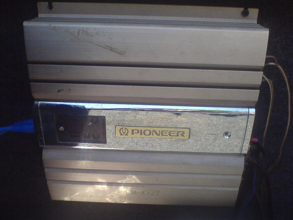

אבקש את עזרתכם בזיהוי מגבר של פיוניר, שם הדגם נמחק.
אני לא מצליח לזהות אם רשום GM-X722 או GM-X922.
אשמח לקבל תשובה ופרטים על המגבר הנ"ל.

האם המגבר הנ"ל בגישור, יזיז בכלל את הMAX12 של לאנזר?
אשמח לתשובה על השאלה הראשונה גם.
שי אסרף - Team Kobi-Racing
זה מה שהמגבר נותן בגישור 240W x 1 4 ohm bridged
אני מאמין שאלה 240RMS בגישור ב-4 הואם.
רק לא מצאתי כמה RMS הסאב שלך, בכל מקרה הוא 4 הואם, 1000W, אני מאמין שבסביבות 250RMS.
לדעתי ירים את הסאב.

מקפיץ את השרשור בשאלה, אני לא רואה אם רשום שהנתונים הם לוואט או RMS.
האם אמיל צודק וזה 240w RMS?
הסאב הוא 1000וואט 400RMS ועובד ב4OMיש לי זוג כזה בתיבה כפולה מורכב באוטו.עים אתה מחפש עוצמה. אז על תדאג הוא ירעיד לך את האוטו.
bmw-530i 3.0L
תשמע.
חיפשתי בשבילך בשעה האחרונה את ההבדל בין ה922 ל 722.
אין תמונה מספיק גדולה שאני יכול להבדיל בין ה 7 ל9. מבחינת כיתוב.
תפרק את המגבר מהמקום. יש מדבקה בגב. ותראה מה כתוב
ה722. הוא מגבר של 80W RMS לערוץ. ב 4 אום.
120W RMS לערוץ ב 2 אום.
ו240WRMS בגישור ב 4 אום לערוץ אחד.
ה922 הוא מגבר של 100W RMS לערוץ ב 4 אום.
150W RMS לערוץ ב 2 אום
ו300WRMS בגישור ב 4 אום לערוץ אחד.
שני המגבר זהים חיצונית!! ההבדל הוא בכיתוב מקדימה.
ובמדבקה מאחורה.
תעלה תמונה טובה יותר של המגבר. תעלה תמונה ישרה של הכיתוב.
ננסה לראות את הצורה של הסריטה והכיתוב.
לגבר הסאב.
הוא 2 סלילים. תבדוק שהוא 2 סלילים של 2 אום ותחבר אותם בחיבור טורי. יצא לך 4 אום.
ותדאג לתיבה טובה. היא תוציא את המקסימום מהסאב.
ולגבי כוח. 240-300W יספיקו לסאב.
