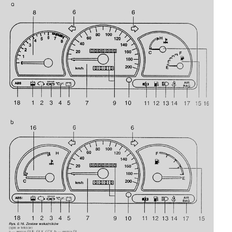

מדובר בדייהו רייסר מודל 94 - אוטומט. בזמן האחרון נדלקת נורה כתומה בצורה"קופסה" (אין לי הגדרה במדוייק).
רציתי לדעת באם מישהו יכול לומר לי מה מציינת נורת חיווי זאת.

הנורה מצביעה על תקלה במערכת בקרת פליטת מזהמים כלומר, ייתכן שחיישן חמצן/ממיר קטליטי או אחד הרכיבים של המערכת תקול.
יש להתחבר למחשב איבחון לשם לבצע בדיקה מעמיקה של הבעיה.
