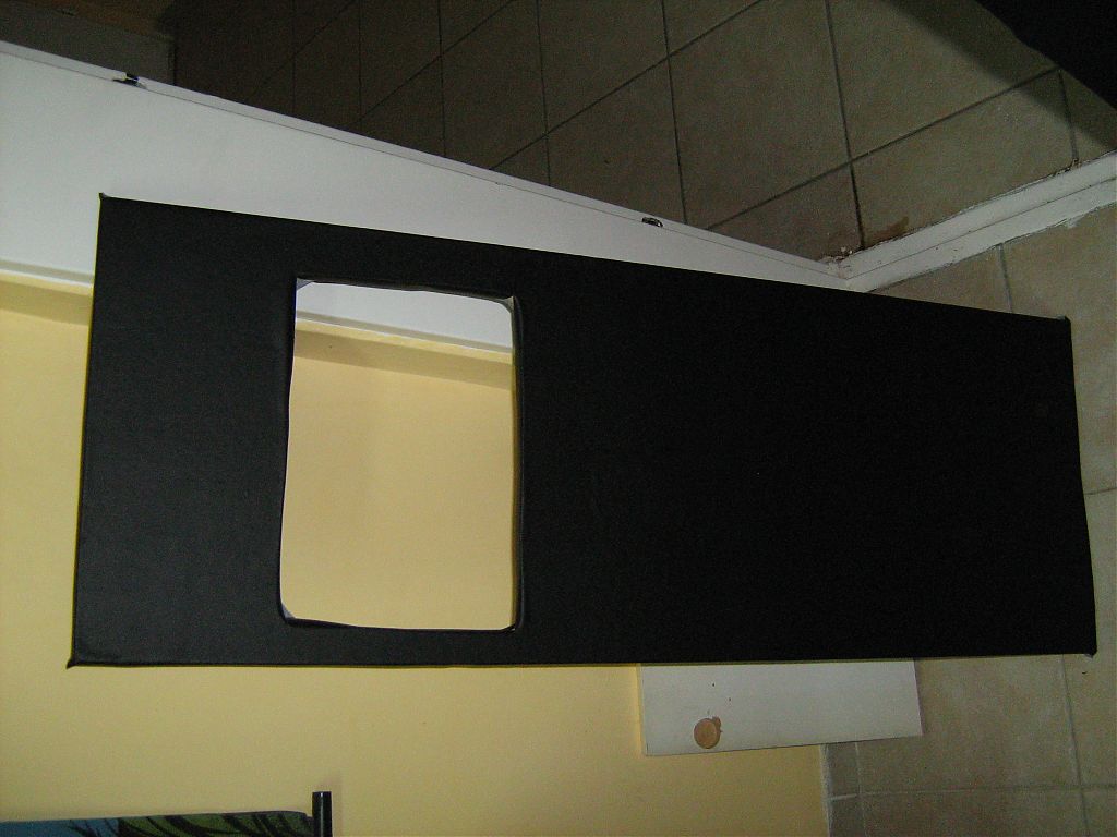

רצפת בתא מטען מרופדת .
פלטה אחורית .

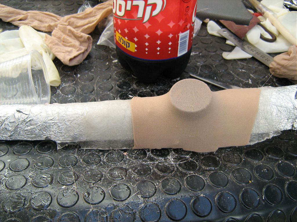

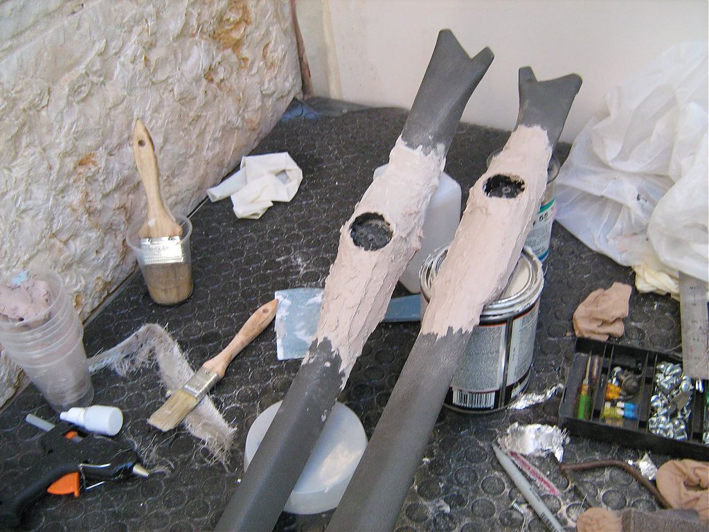

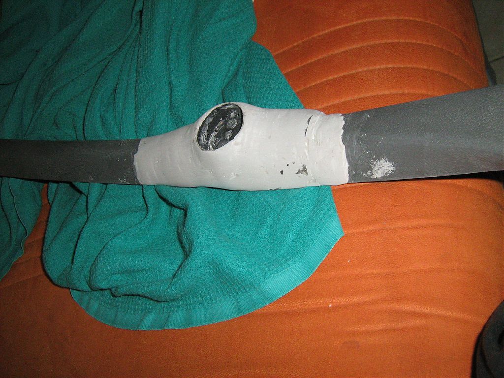

אני יודע שהגימור עם הבונדו לא משהו !!
אבל עכשיו אני מרפד אותו!
זאת התקנה ראשונה ושימוש ראשון בפיבר ובונדו!
תמונות ועדכונים בהמשך!!
שמע - הגימור עם הבונדו נראה כמו רגל שבורה - אבל אל תיפגע
הגימור שאני עשיתי על התיבות שאני בונה לפודים - הרבה הרבה הרבה יותר גרוע... אצלך זה לפחות חלק! :-D

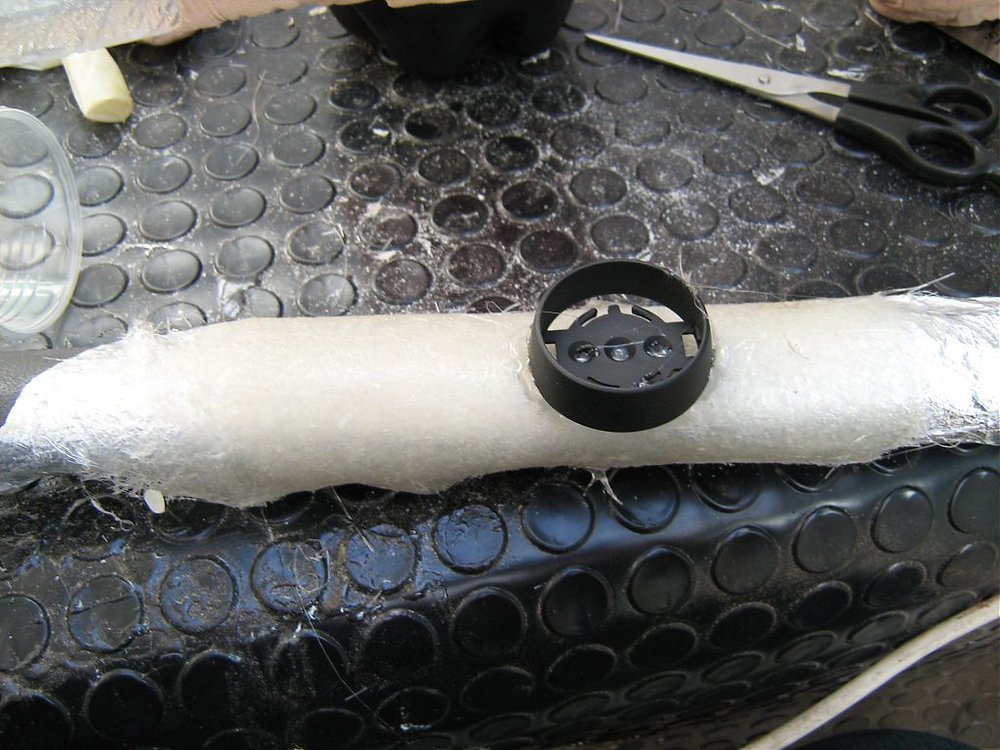

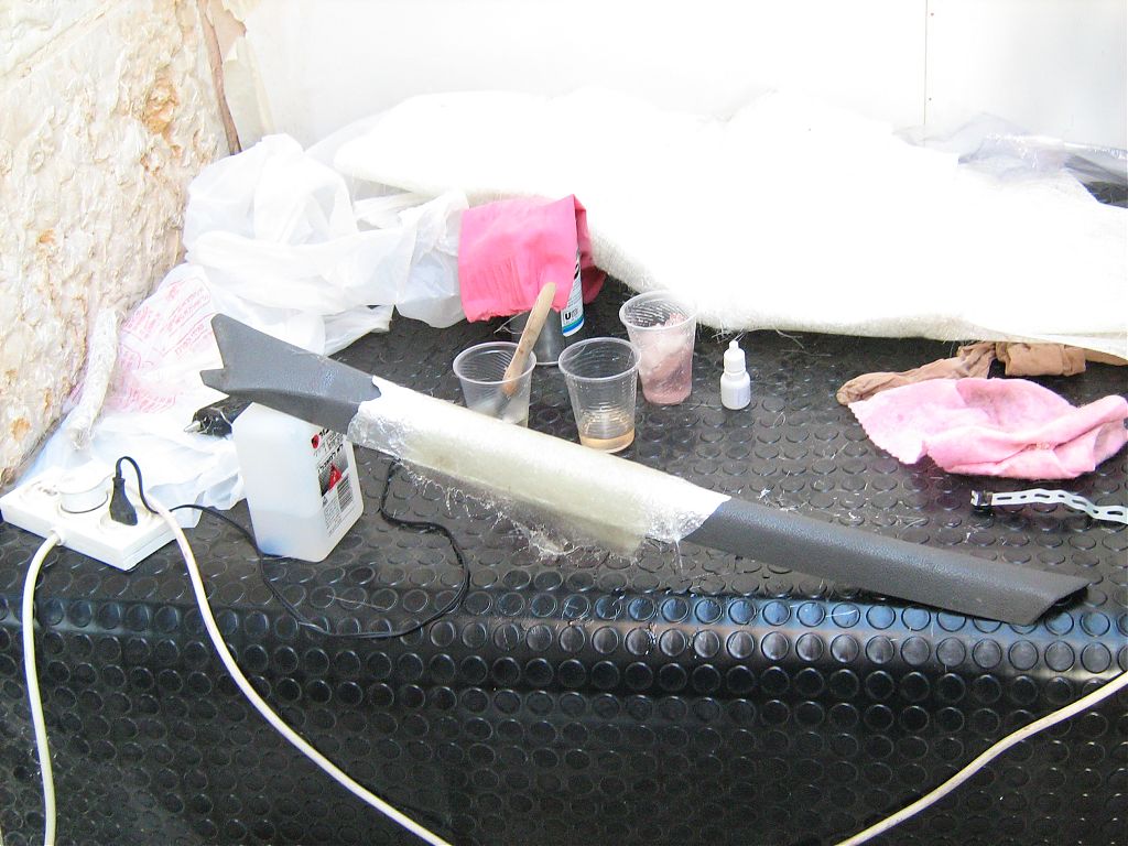

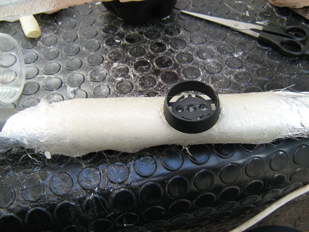

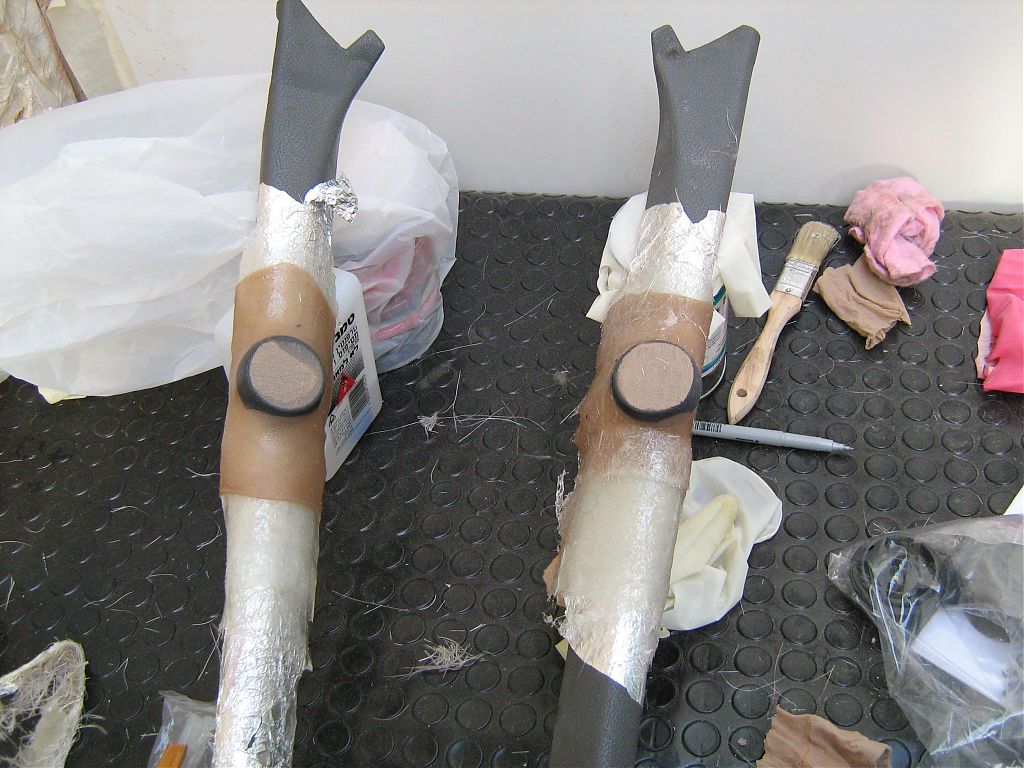

כמה טיפים - הנייר אלומניום ששמת על הקורות - עולה גרושים - תמתח כבר על כל הקורה וזהו.
אם אתה עושה את הבונדו ישירות על הקורה - אז בשביל מה בכלל טרחת לשים נייר אלומיניום, או שאתה עושה פוד שיכול להתפרק מהקורה או שאתה בונה ישירות על הקורה.
רצוי גם במקרה שבונים את הפוד עם הקורה עצמה - לחזק את הקורה לכל אורכה ורוחבה בשכבה אחת הגונה של פיבר בשביל לקבל חוזק אחיד לכל הקורה.
לגבי הכוסות של הטוויטרים - אם היית רוצה לעשות משהו קצת פחות בולט - פשוט היית לוקח מקלות ארטיק ומדביק עם דבק חם בשביל ליצור שיפוע אחיד יותר מהכוס של הקורה עד הקורה עצמה ומעל זה מותח את הבד.
לגבי הבונדו - תעבוד עם בונדו רך - "ביקורת" זה נקרא - כל יותר לשיוף.
תמרח אותו עם קלף גומי - יאפשר לך למרוח שכבה אחידה מאוד וממש בקלות - חוסך המון שיוף - המון!
Pioneer TS-X150
אוקי האמת שריפדתי קורה אחת
ולא יצא משהו אני יעשה את כל הקורה מבונדו
ואז זה יצא נורמאלי.
