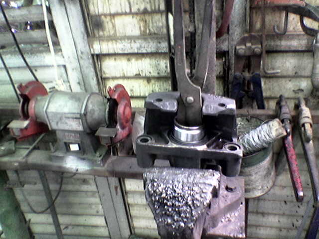

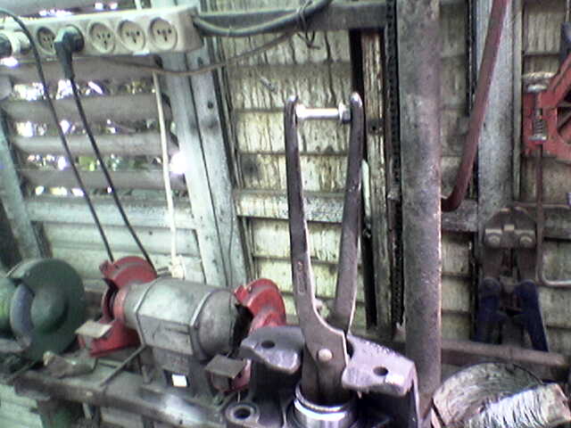

לסובב הבוכנה, כמו בצילומים הנלווים. הקליפר בתמונות אינו של סובארו, אלא של קווליר שם לוחצים ולא מסובבים.
דוד.
