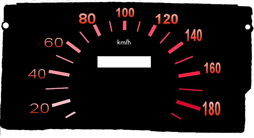

לפני שנה בערך התחלתי לעבוד על שדרוג לוח השעונים שלי, והאמת היא שלא הצלחתי למצוא משהו מוכן.
התחלתי להכין בעצמי, אבל זה קצת נתקע באמצע והאמת לא יצא משהו.
אם בא לך להמשיך ולשפר - בכיף. הנה דוגמית.
אני לא רוצה לעשות לבד כי אני מפחד לטעות במרחק.
שאני לא יסע על 100
והוא יראה לי 80
או ההפך שאני יסע על 100 והוא יראה לי 80 !!
אני רוצה גם לוח לבן!!
אם תסרוק את הקלפים ותערוך אותם בכל תוכנת ציור נורמלית, המבנה הכללי שלהם כולל המרחק בין השנתות לא ישתנה ורק הצבעים ישתנו לפי בחירתך.

השיטה של פירוק לוח השעונים, סריקת הקלף ועריכתו במחשב יכולה לתת תוצאות יפות.
ב205 יש לוחות מתכת במקום קלפים, ולכן לא ניתן לקנות קלף חלופי.
שתי הדרכים היחידות שאני מכיר הם צביעה מחדש של הלוחות (ע"י אמן בציור כזה או אחר) בצבעים מתאימים או הדפסה איכותית והדבקה עדינה על המתכת.
לגבי המרחק של השנתות - התמונה שצירפתי היא ביחסי המרחק הנכונים. כשמדפיסים את התמונה יש להדפיס אותה ביחס של 80% בערך על נייר A4 כדי לקבל את הגודל המדויק. הבעיה היותר גדולה שלך תיהיה לאחר ההדבקה של השנתות החדשות - כדי להדביק אותם יש לפרק את מחוג המהירות, ומאוד קשה להחזיר אותו לאותה הנקודה בה היה קודם.
