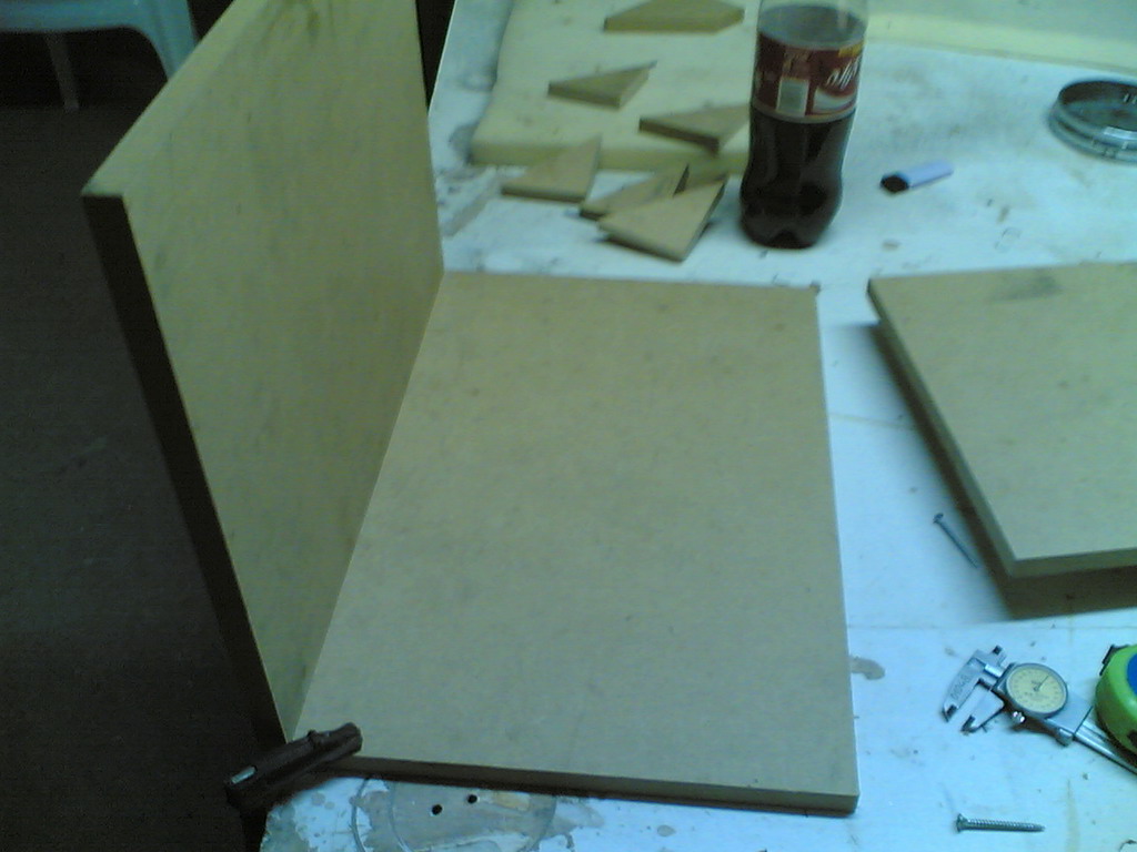

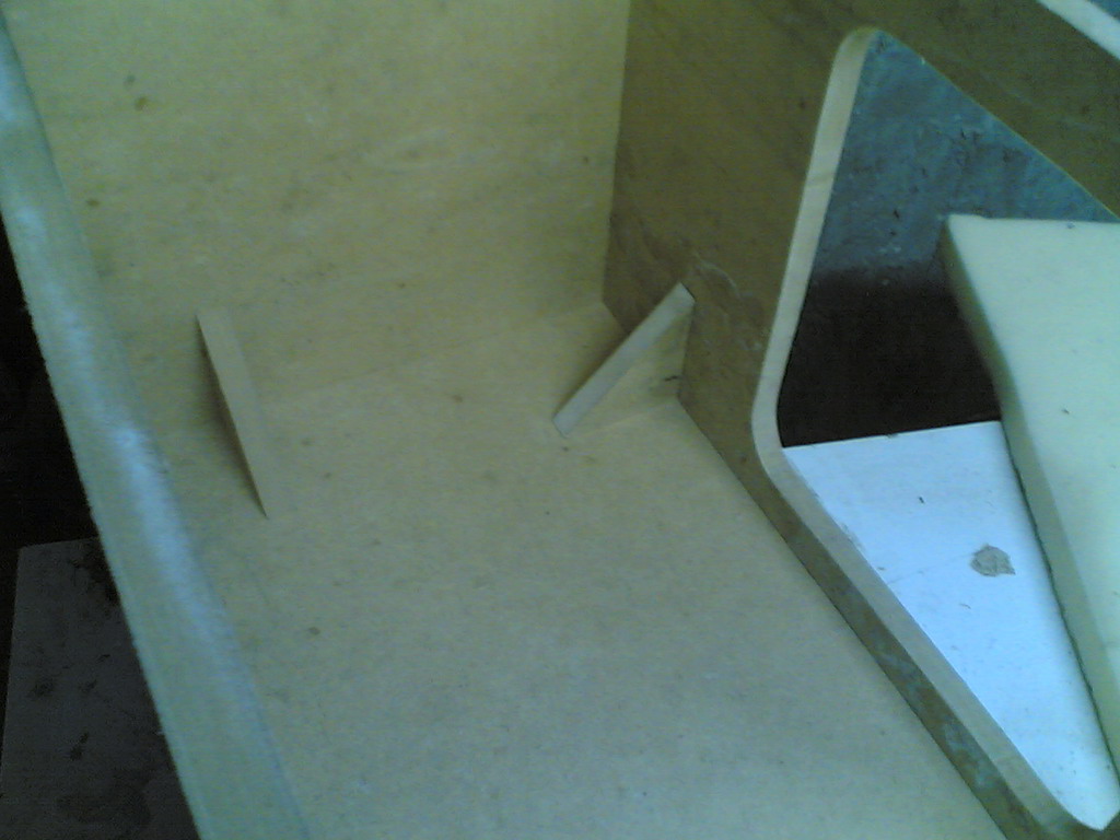

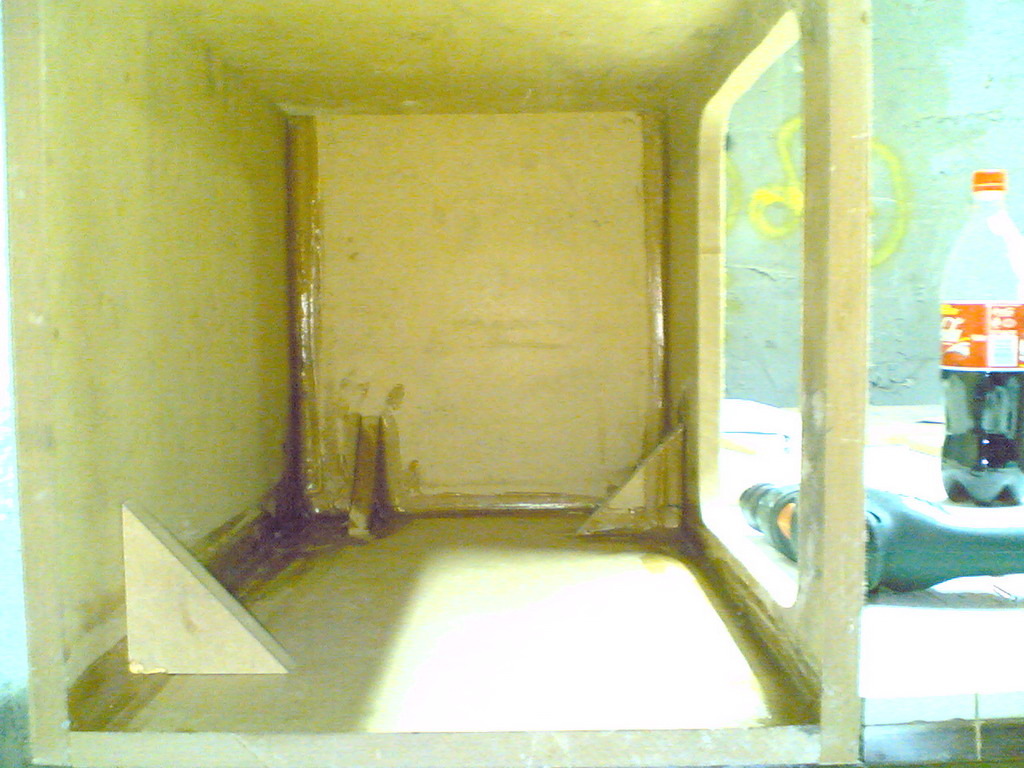

אחרי כמעט יומיים שאני חיכיתי שהסאב שלי יגיע אלי היום הוא הגיע אלי. כדי לשמוע את הסאב שלי בתנאים אופטימליים(ע"פ המלצות יצרן), תפסתי היום יוזמה ובניתי לסאב תיבה.

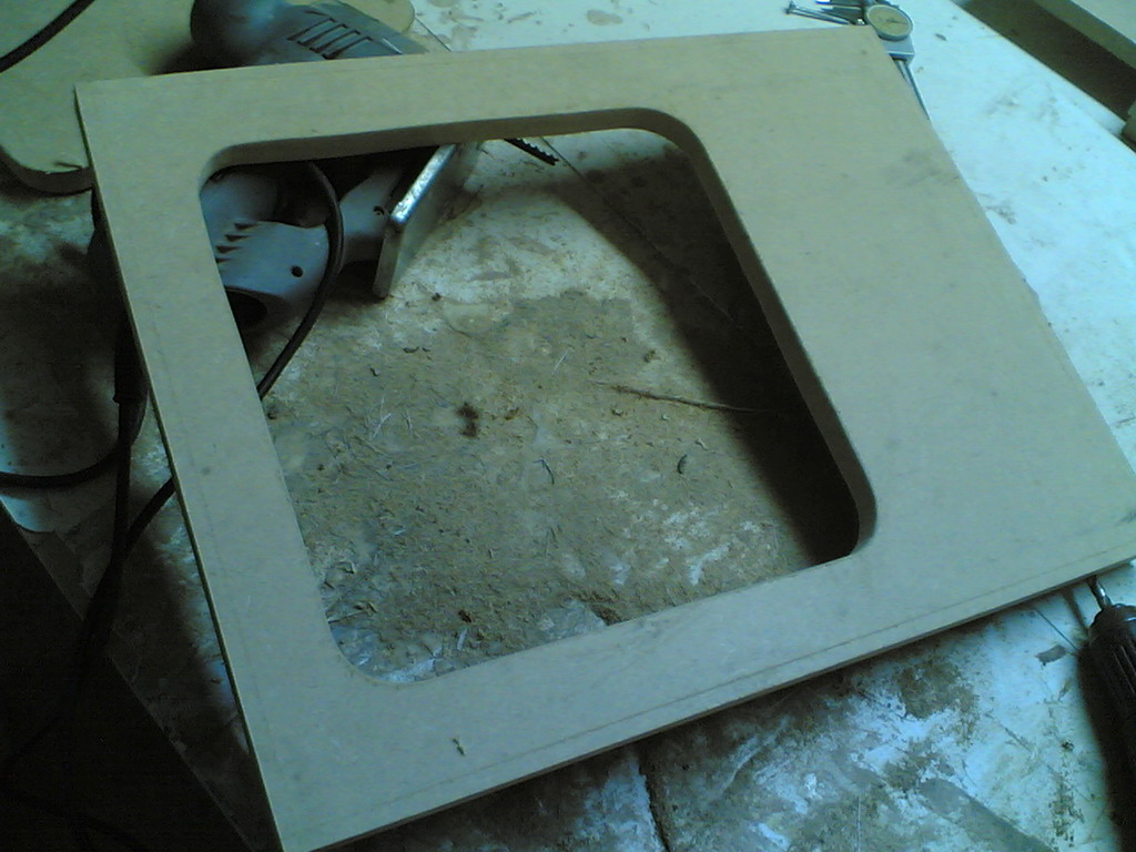

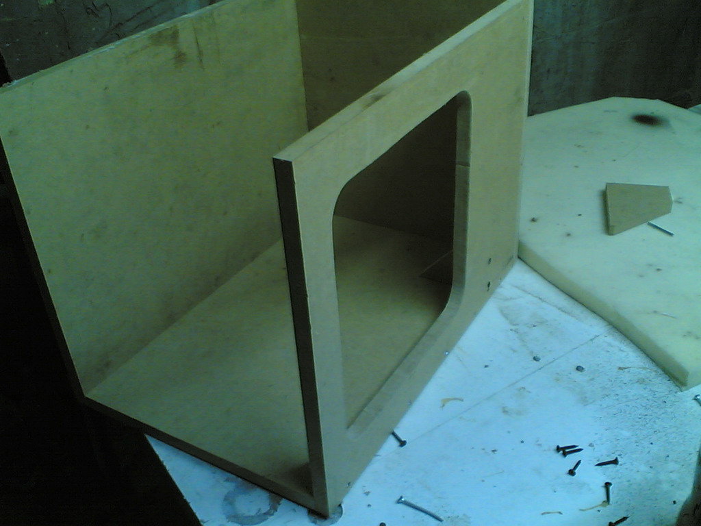

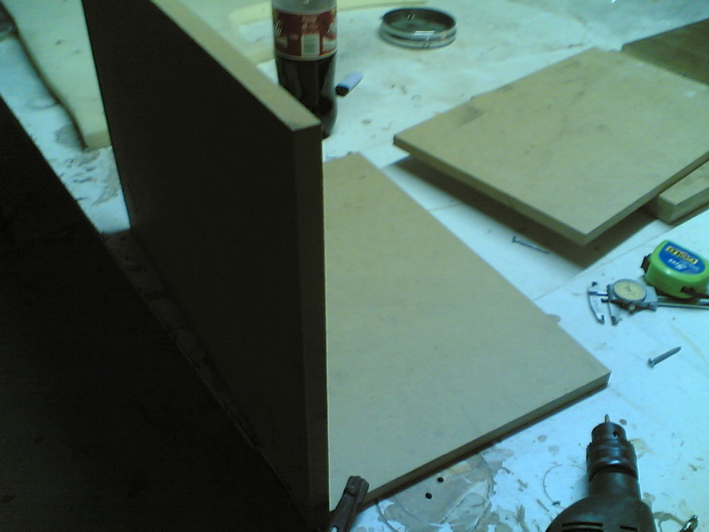

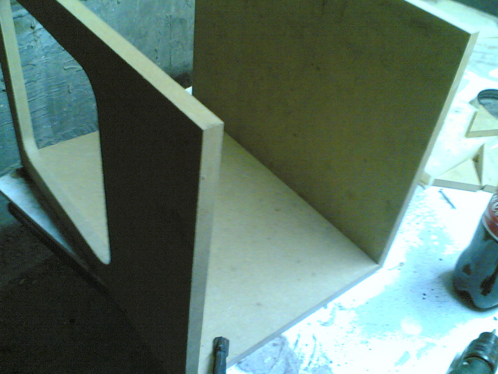

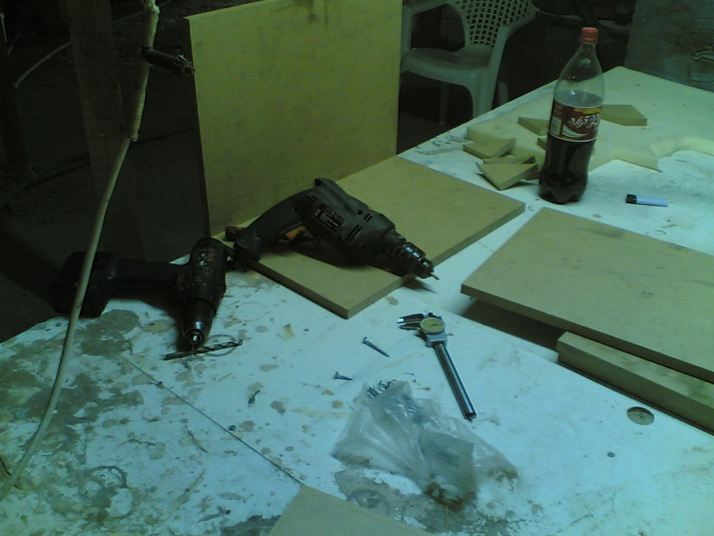

הגעתי לגג(זולה שבא אני עובד) בערך שעה לפני החושך וישר רצתי החוצה לחתוך פלטות של MDF שקניתי חצי שעה לפני והתוצאה לפניכם.

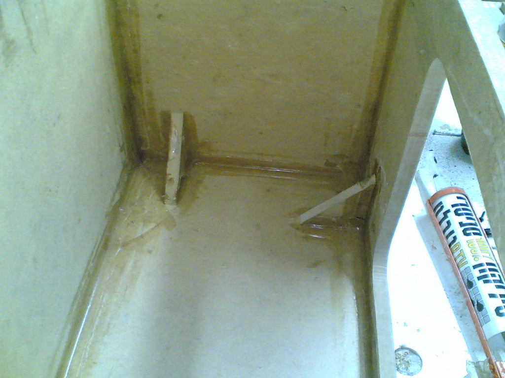

התיבה יצאה אטומה לחלוטין וכל הפרוייקט לקח כשעתיים של חיתוכים דיי מדוייקים והרכבה ועוד חצי שעה של איטום עם סיליקון.
ככה שמי שלא לחוץ בזמן ורוצה תיבה לפי מידות מדוייקות שידע שהוא צריך לפנות כ 3 שעות כדי לקבל תיבה כמו שצריך.

תודה לגל blackmazdaF על חישובי המידות והנפחים המדוייקים לתיבה(גל,לא ממש השתמשתי בסוף בנפח שהתוכנה אמרה לך,אלא לבסוף הלכתי על 56 ליטר ע"פ המלצות שיש באתר,אבל תודה בכל זאת על הכל).

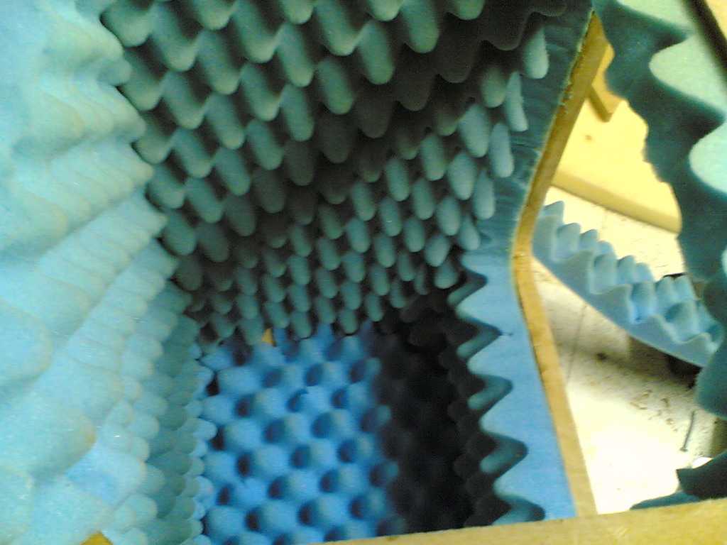

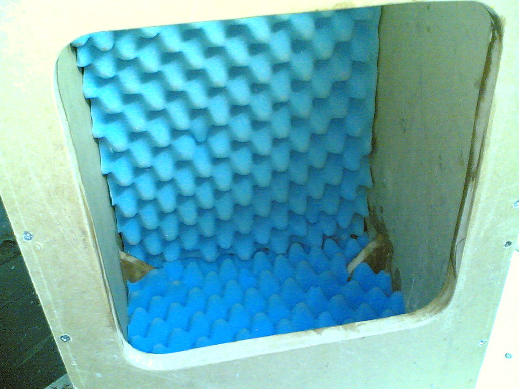

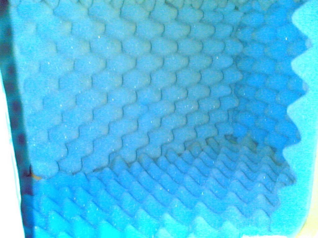

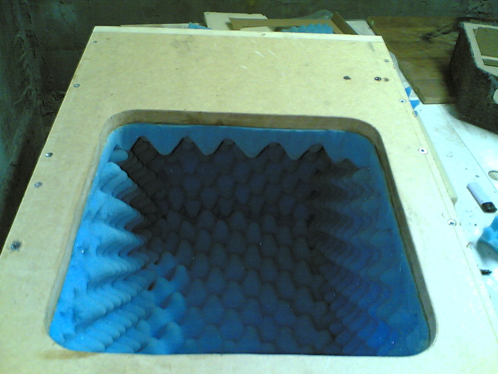

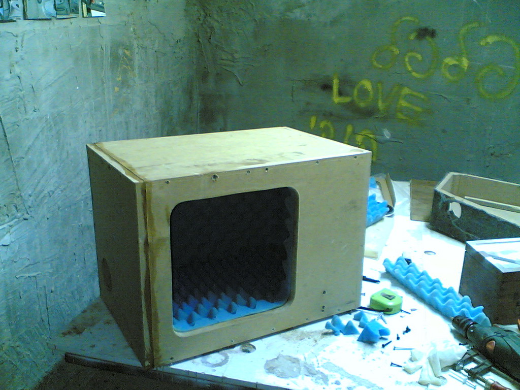

הקופסא קיבלה ציפוי מבפנים ע"י ספוג "ביצים".
זה כמו שחסידה תבלע צפרדע, תכניס אחרי זה את המקור שלה לת$ת ולצפרדע תיהיה סירקולצייה, כך החסידה לא תיהיה רעבה לעולם.
עכשיו השאלה אם אני צריך בנוסף לספוג "ביצים" להוסיף גם צמר סלעים? או שמספיק שיש את הספוג הזה?
את הקופסא אני לא הולך לרפד כי היא הולכת להישתלב כחלק מהבנייה החדשה שאני מתכנן אצלי באוטו.

אחלה סלבה יצא יפה מאד
אבל לדעתי היית צריך לבדוק את התיבה ללא הריפוד מאחר ולמשל אני בכל התיבות שבניתי לא אהבתי את התוצאה עם צמר סלעים \צמר גפן\ביציים מה שזה לא יהייה
יגאל זה תפוס על דבק מגע,במידה ואני לא אוהב את האפקט שנותן הספוג הזה אז מקסימום אני אתלוש אותו,כי תחלס יש לי את האפשרות לשמוע את הסאב הזה בשתי תיבות זהות רק שהאחת עם הספוג(שלי) השנייה ללא(של חבר) ואז כבר נחליט.
יש הבדל בין מילוי פוליפיל או צמר סלעים, או דיפון התיבה בספוג אקוסטי(ספוג בייצים בלשון העם).
כמובן יש משמעות לעובי הספוג ותוצאותיו בהתאם.
וכנ"ל לתוצאות מילוי תיבה בפוליפיל או צמר סלעים.

תודה ניר! הכוונה שלך הייתה ל MIK MIK בטח?
אז אם שמתי את הספוג הזה אני לא צריך לשים בנוסף צמר סלעים?

איך אתה מנסר את העץ?
עם מסור ג'קסון? או שיש לך שולחן כל שהוא?
כי לפי התמונות זה לא עבודה של גקסון!!
מדובר ל החיצוני. לא על החור של האלמנט.
