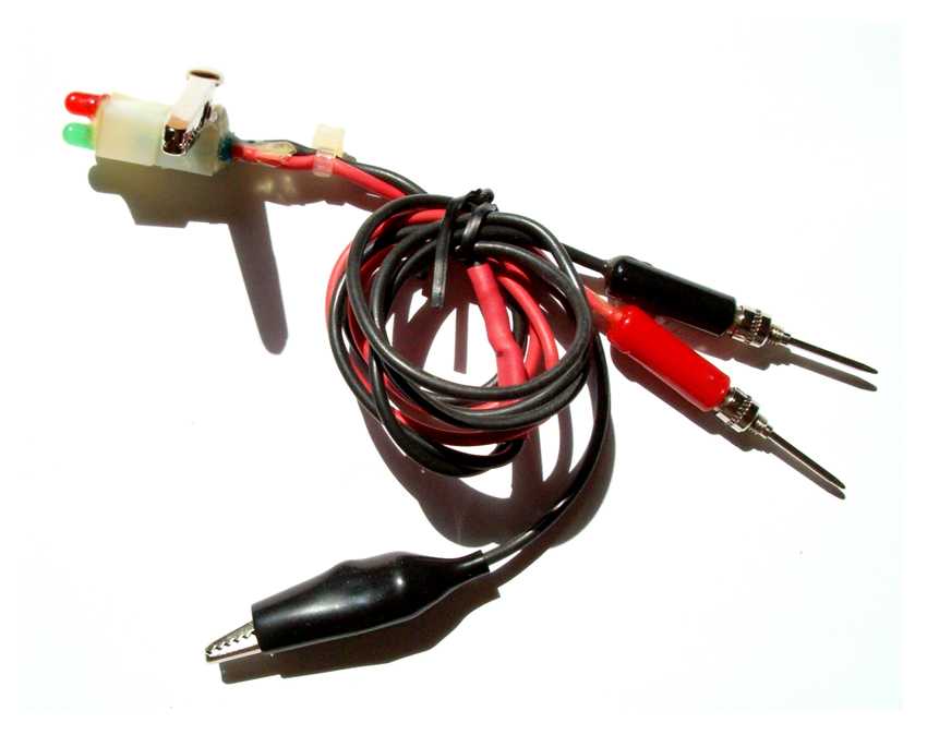

הטסטר שבניתי מעניק פיתרון אלגנטי לבעיה זו ומאפשר בדיקת נתיכים ללא הוצאתם מבית הנתיכים.

המעגל המיניאטורי כולל שלושה רכיבים בלבד ושימושי מאד לבדיקת נתיכים ברכב ללא הוצאתם מתוך בית הנתיך. המעגל מכיל שני לדים מחוברים במקביל בקוטביות הפוכה ונגד טורי אחד משותף בערך של 560 אוהם.
המעגל שעליו מגן הנתיך חייב להיות ממותח במתח של 12 וולט כלומר הסוויץ' ברכב צריך להיות במצב ON.
כאשר מחברים את הטסטר במקביל לנתיך הנבדק אחד הלדים ידלוק במידה והנתיך "שרוף". כאשר שתי הלדים יישארו כבויים אזי הנתיך תקין.

צילום של הטסטר הגמור

  • לאחר הלחמת החלקים יצקתי דבק אפוקסי לתוך חלל הקונקטור שבו מותקנים הלדים וגם לתוך חלל הבחונים בכדי להקנות חוזק מכני.

האם את התנין שנמצא ליד הקונקטור צריך לחבר לGND (גוף הרכב) , ?
או שהוא בכלל לא משתתף במעגל החשמלי ?

התנין הוא בשביל תלייה נוחה בכול מקום ברכב מה שלא מתאפשר בהצעה של דניאל עם מנורה שקונים ב-10 שקלים ועלולה להשבר.
התנין לא מחובר לארקה ולא לפלוס.

בדיקת רציפות
מתבצעת באותה שיטה של בדיקת נתיכים, כלומר חיבור הטסטר לכבל 'חשוד' בשתי קצותיו, במידה ואחד הלדים דולק אזי קיים נתק בכבל, פשוט וקל.
בדיקת קוטביות
יש לגעת עם הפרובים בחיווט החשוף של הקונקטור שאנו מעוניינים לגלות את הפלוס והמינוס, במידה והלד האדום דולק אזי להיכן שמחובר הפרוב האדום זהו קו הפלוס והשחור זה קו המינוס. במידה ונחבר הפוך הלד הירוק ידלוק.

הסבר לגבי לדים
לד מאיר רק כאשר מחברים אותו בקוטביות נכונה כלומר מינוס/פלוס בצורה נכונה.
על-מנת לפתור בעיה זו חיברתי שתי לדים בקוטביות הפוכה ואז איך שלא תחבר את הטסטר למעגל הנבדק אחד הלדים ידלוק,
לעומת מנורה שתדלוק בכול מצב .
כמו שציינתי קודם לכן מנורה צורכת הרבה זרם יחסית ללד מה שעלול לגרום נזק בלתי הפיך למעגלים אלקטרונים מסיבה זו לא מומלץ להשתמש במנורה רגילה לבדיקות ברכב.
