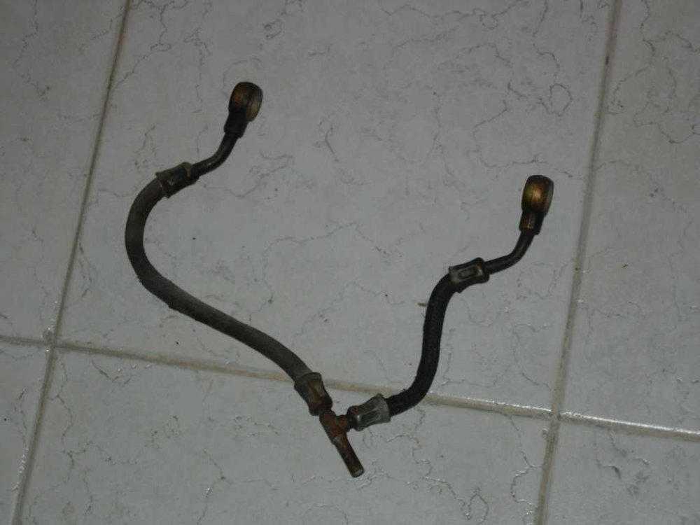

אתמול במהלך הנעת הרכב, צינור הדלק לאחד הקרבורטורים הזיע קלות.
היום זה הפך למעיין המתגבר. ישנה אפשרות להחליף את הצינורות השזורים, או שחזקה עלי להזמין חדש וגמרנו?

לפני 22 שעות, hans כתב:
כל בית מלאכה לצנרת הידראולית יחליף את החלקים הגמישים וילחץ אותם עם כוסיות חדשות, או שכבר יכין לך אחד חדש לפי הדוגמה עם ניפלום ומחברי בנג'ו חדשים.
נראה לי סדר גודל של 200 ש"ח.

תפרק את הבנדים (עם דיסק) בזהירות לא לפגוע במחבר עצמו
קנה צינור דלק גמיש בקוטר המתאים ותלביש אותו על המחברים
סגור עם בנדים (אלו שיש עליהם בורג הידוק) וזהו
מקסימום 30 ש"ח

אני מתפלא שצינורות כשלו תחת לחץ הדלק, שכן הלחץ נמוך מאוד. אתמול כל הזרמת הדלק הייתה באמצעות כוח הכבידה מבקבוק שישב 5 ס"מ גבוה יותר מהקרבורטורים. לחץ מי יודע מה גבוה זה לא מייצר. בכל מקרה יש כאן צינורות שזורים, כמו בברקסים, הם צריכים להיות חזקים.
צינורות שזורים לדלק שונים מצינורות לנוזל בלמים. השזירה בציורות דלק משמשת בעיקר ליופי, ומתחתיה אלו צינורות טרמופלסטיים, שעם השנים מתקשים ונסדקים.
אני מחליף את צינורות הדלק בסאאב שלי עם הזרקה מכאנית (לחץ של 3.3 עד 3.7 אטמוספרות) מידי שנתיים עקב התקשותם מטמפרטורת תא המנוע. אני משתמש בציונורות שאני מביא משבדיה, שם הרבה יותר קר והם אינם סובלים.

תמהני מדוע יש לך שם צינור גמיש והצינור איננו מתכתי לאורך כל הדרך. זה נראה לך מקורי או אילתור שהוסף במהלך חיי הרכב?

אני לא בעד צינורות שזורים - הם אולי נראים יפה, אבל קשה לדעת אחרי כמה שנים מה המצב של הגומי מלמטה.
יש שתי אפשרויות, שהוזכרו כבר קודם:
  1. "לחיצת" צינורות גמישים חדשים (ולא שזורים!) עם "כוסיות" חדשות בבית מלאכה לצנרת, למשל "טכנו-צינור".
  2. הפתרון שהציע יוני 110 - לקנות 1 מטר צינור דלק (בכל חנות חלקי חילוף) ועוד כמה בנדים קטנים, לפרק את ה"כוסיות" הקיימות ולהרכיב מחדש תוך שימוש בחלקים הקשיחים של הצינור שלך (מחברי הבנג'ו ומפצל ה-T, כמובן לאחר ניקוי שלהם). זו היתה האפשרות שאני הייתי בוחר בה - אני מעדיף להדק את הבנדים בעצמי...
הצינור הוא מתכת לאורך כל הדרך חוץ מהקצוות.
יש מכוניות שעשו בצינור המתכת "עין" והצינור מתהדק ישירות למיכל,ויש רכבים שהחיבור נעשה ע"י צינור גומי,בדיוק כמו בצד של משאבת הדלק.
